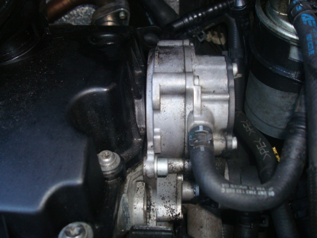

Wo sitzt die Pumpe genau ?
Habt ihr eventuell Fotos von der Unterdruckpumpe?
Habe schon nachgeschaut aber da sind so viele Teile verbaut (kenne mich zu wenig aus).
Sieht so aus
Ganz oben rechts vom Zylinderkopfdeckel, springt Dir gleich ins Auge.
Pumpt allerdings auch Diesel neben dem Unterdruck, deswegen auch der Name „Tandempumpe“.
Und ist leider teuer :frowning: .
Danke für die Antworten,
habe das Teil gefunden und werde bei Gelegenheit die Unterdruckleitung
(ich hoffe ich erwische die Richtige)
demontieren und den Unterdruck prüfen.
Wenn ich näheres weis werde ich mich wieder melden.
