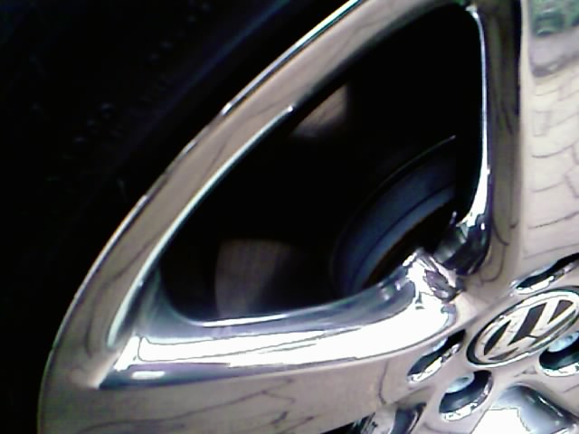

Ich habe mal ein Foto beigefügt. Ist zwar schlecht belichtet, aber man erkennt das Problem.

Genau, soetwas. Hammerrite scheint auch recht gut zu sein. Ich sehe bei deiner aber genau so wenig Rost wie bei meiner…
Auf dem Foto ist es ein wenig dunkel. Der sichtbare (rostige) Ring ist min.1cm breit.
Hast du nichtmal ein ordentliches Bild? Meinst du jetzt die Fläche, wo auch der Felge anliegt (das finde ich nicht ok, die Felge sollte die ganze Fläche Abdecken, damit nicht irgendwann „unterrostet“ wird und die Felge nicht mehr plan aufliegt), oder die Seite zu der tatsächliche Scheibe hin?
