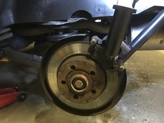

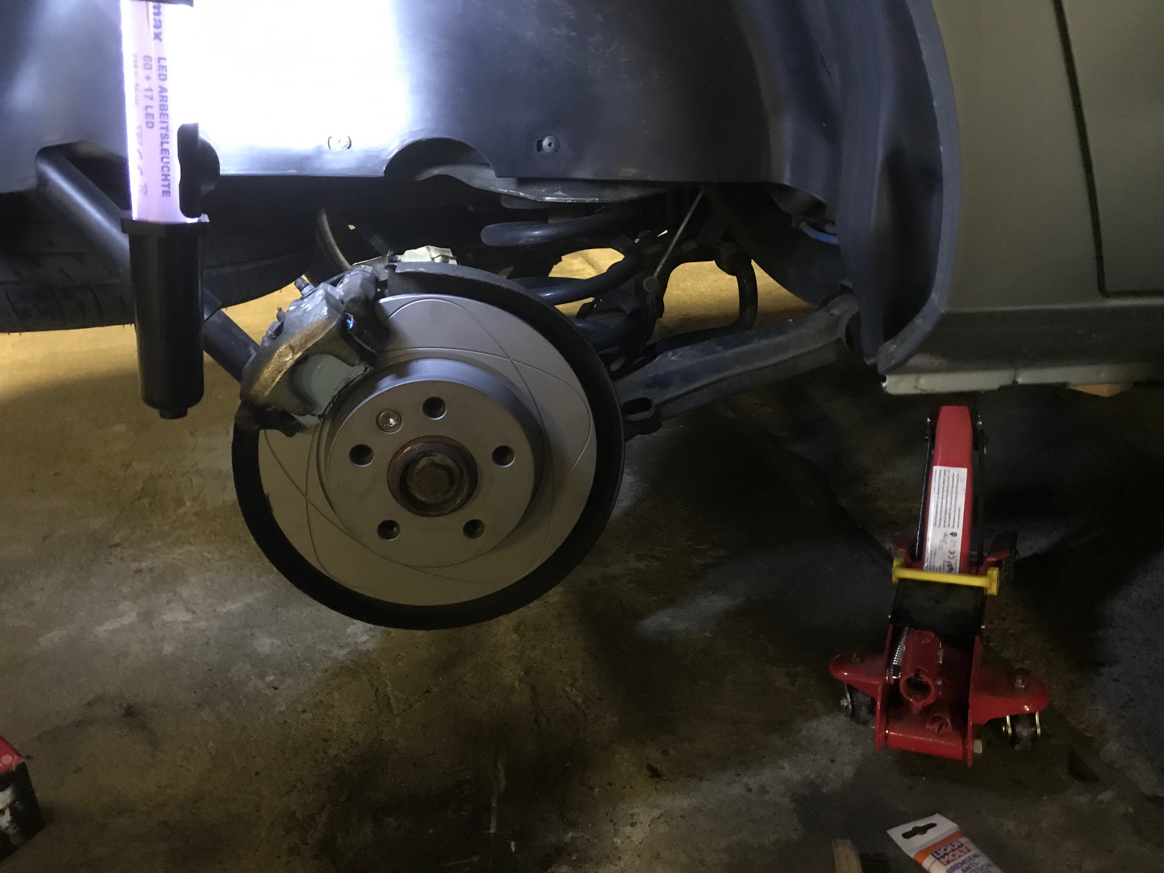

Heute wurden die Bremsscheiben und Bremsklötze auf der Hinterachse gewechselt.
Eingebaut wurden
Bremsscheiben ATE 24.0310-0223.1 Power Discs, Ref: 7M0615601C
Bremsklötze Brembo P85058, Ref: 7M3698451
Zeitaufwand im gemütlichen Arbeitsgang mit Wagenheber ca. 1:40h
Vorher und nachher Bild
