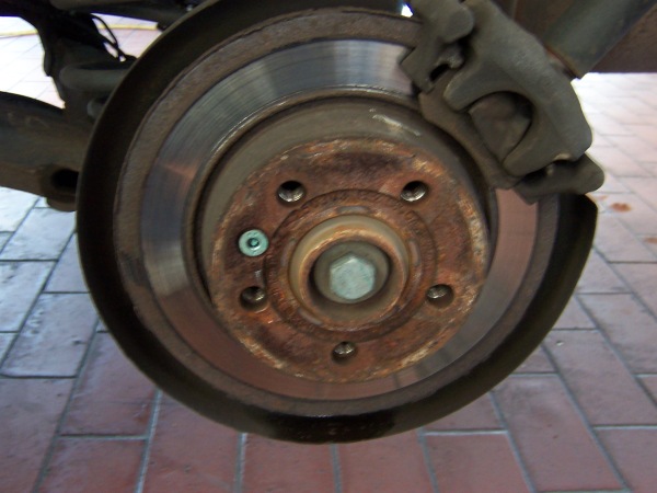

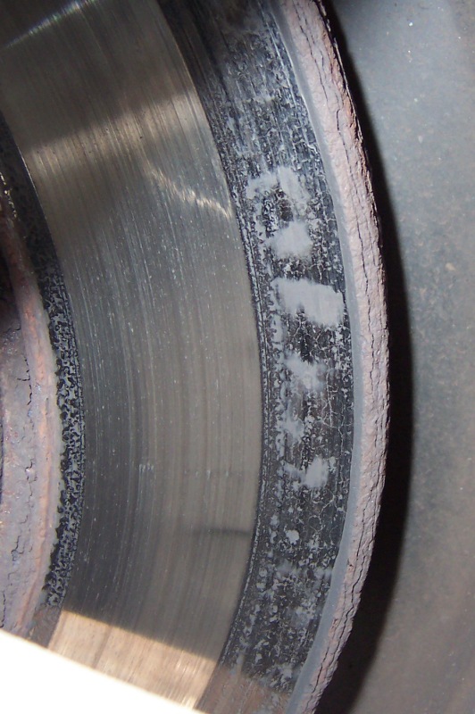

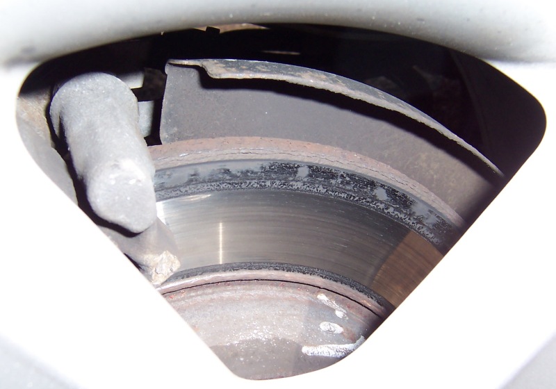

Seitdem ich meine schönen Alus habe (siehe Album :slight_smile: ) habe ich immer freie Sicht auf die Bremsscheiben. Mir ist aufgefallen, dass die neuen Bremsklötze nicht flächig an der Scheibe anliegen. Die Scheibe war vor dem Bremsklotzwechsel außen mehr abgeschliffen als innen, jedoch auch außen noch über der Verschleissgrenze.
Bremsscheibe rechts hinten
Bremsscheibe links hinten
Besteht hier Handlungsbedarf oder schleift sich der Bremsklotz bzw. die Scheibe mit der Zeit aneinander ein, ohne das das ein Problem verursacht. Mir ist nur aufgefallen, dass anscheinend die Handbremse nicht mehr ganz so gut zieht. Beim fahren und (auch kräftigen) Bremsen merke ich keinen Unterschied.
Wenn Du erst kürzlich gewechselt hast dann ist das „normal“
Bremsbelag und Bremsscheibe müssen sich einfach erst aneinander anpassen
Hoffentlich tun sie das auch bis zum TÜV im September :slight_smile:
Oder ist da trotzdem noch ausreichende Bremswirkung vorhanden?

Der äußere Teil der Scheibe der so komisch aussieht ist wellig und zu breit.
Es sieht quasi so aus, dass die Bremsscheibe außen einen welligen Buckel hat. Dieser hätte sich ja eigentlich zuerst an die neuen ebenen Bremsklötze anpassen müssen (und natürlich auch umgekehrt).
Kann das ein Problem sein oder entwickle ich mich langsam zum Hypochonder?

Das ist der Rostrand, der sich langsam aufbaut. Den kann man mit einem Hammer relativ problemlos abschlagen. Wenn man darauf verzichtet, aktiviert der Rostrand irgendwann die Bremsbelagverschleißanzeige, obwohl die Beläge noch gut sind.

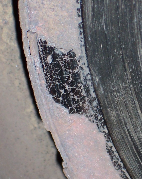

Habe hier mal ein Bild meiner hinteren rechten Bremsscheibe eingestellt. Da ist wirklich was weggeplatzt, und zwar innen!
Dies ist nicht der typische Rostrand an der Außenkante. Es reicht tiefer und befindet sich außen auf der Fläche. Tiefe
Die äußeren 10mm der Scheibe sind nach wie vor rostig, innen ist sie blankpoliert. Das Rad ist leichtgängig. Vielleicht sollte ich doch mal an neue Scheiben denken… Was meint Ihr?
Meine persönliche Meinung dazu: Was man an Schäden sieht ist oft nur ein kleiner Teil dessen, was sich noch irgendwo versteckt.
Habe für meine Klötze plus Scheiben (Zimmermann) im Versand so etwa 60 Euro bezahlt, da denke ich nicht mehr viel über Restaurierungsmaßnahmen nach. Bremssattel gründlich säubern und gängig machen, dann ist alles wie es sein soll und der TÜV kann kommen.

Eine Detailaufnahme findet Ihr hier:
Der äußere Rand ist größtenteils abgebröselt. Wo er das nicht ist wird die Stelle entrostet und poliert.
Ich habe mal sicherheitshalber ein Set mit Bremsscheiben (Zimmermann) und Bremsklötzen (Lucas) geordert. Kosten: 94,80€ incl. Versand.

das sieht aber nicht gut aus!
Ich würde nicht lange fackeln und die Scheiben rauswerfen. Nicht das die im Ernstfall versagt oder blockiert, weil sich die Scheibe zersplittert hat.
Wie gesagt Stefan: Wird mir auch langsam unheimlich. Neue Scheiben und Beläge sind unterwegs…
Ich tippe ja darauf, daß irgendwas mit den Klötzen nicht stimmt. In dem Bereich, wo die Klötze anliegen, findet ja eine (geringe) Materialabtragung auf der Scheibe statt und sie ist deswegen in diesem Bereich immer blank. Sind die Klötze etwa zu klein ?
Der Fehler hat mit den alten Originalklötzen bereits begonnen.
Meine erste Vermutung war damals schon dass die Klötze ein Problem haben. Ich bin dann mit den alten Original-Bremsbelägen zum Teilehändler gegangen und habe ein paar neue Bremsklötze gekauft. Die alten und die neuen sahen genau gleich aus.
Jetzt fliegt demnächst einfach beides raus: Bremsklötze und Scheiben…
Woher es kam war mir (und auch dem :slight_smile: bei der Inspektion) völlig unklar. Ich wollte die Scheiben eigentlich schon länger rausschmeissen, aber mein :ford: :slight_smile: hat mich dahingehend beruhigt und mir gesagt, dass man das ruhig noch eine Weile lassen kann.
