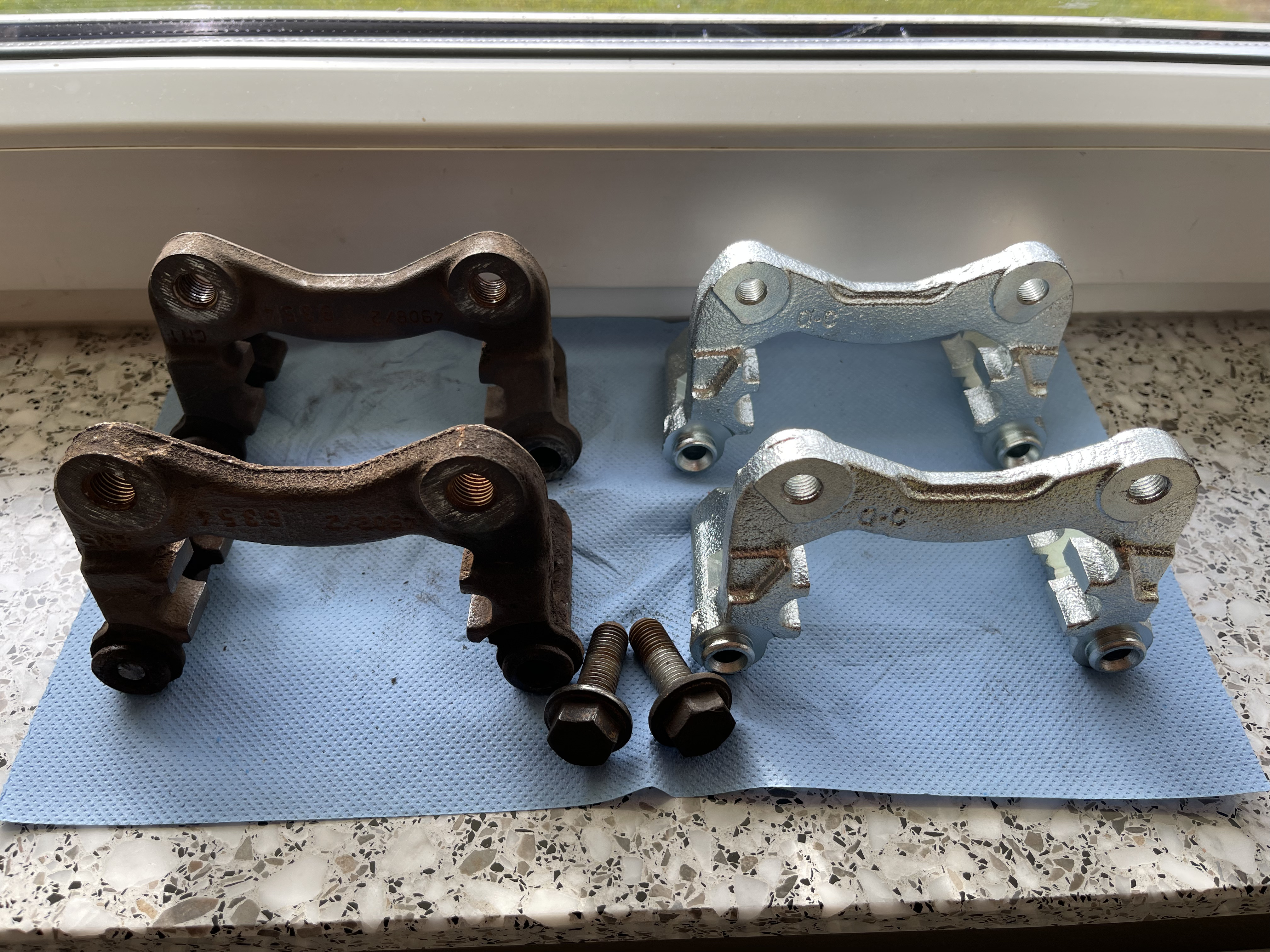

ich bin gerade dabei bei einem Sharan (2.0 TDI - 140PS - EZ 2007) die hintere Bremsanlage komplett (Bremssattel. Bremssattelhalter, Scheiben, Beläge, Flüssigkeit) zu wechseln.
Habe bei AUTODOC alle Teile bestellt, leider etwas zu schnell. Alles passt außer die Bremssattelträger nicht. Lochabstand zu weit.

Daraufhin nochmal genauer hingeschaut und festgellt, dass es bei dem Modell min. 2 verschiedene Bremssattelträger gab.
7D0615425A
7M0615425
Diesesmal auf den Lochabstand geachtet, dieser soll bei 7M0615425 passen. Also diesen bestellt.
NTY HZT-FR-006A Halter, Bremssattel Hinterachse beidseitig
Artikelnummer: HZT-FR-006A
EAN: 590204817140
OEM Nummer: 7M0615425

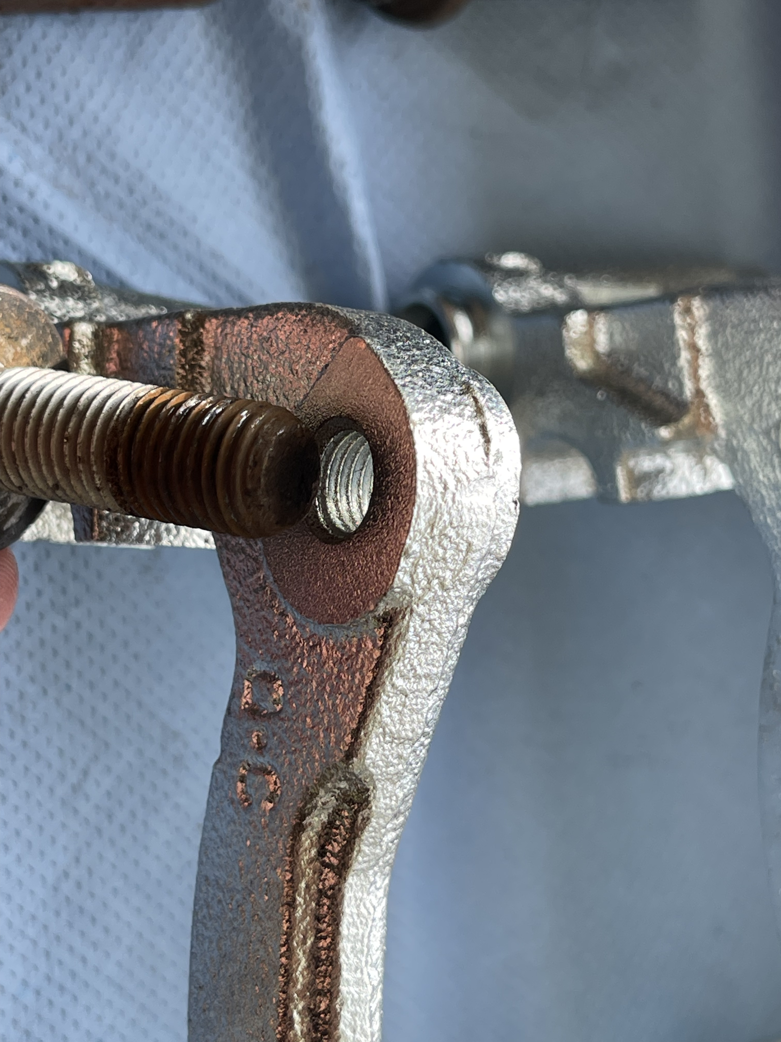

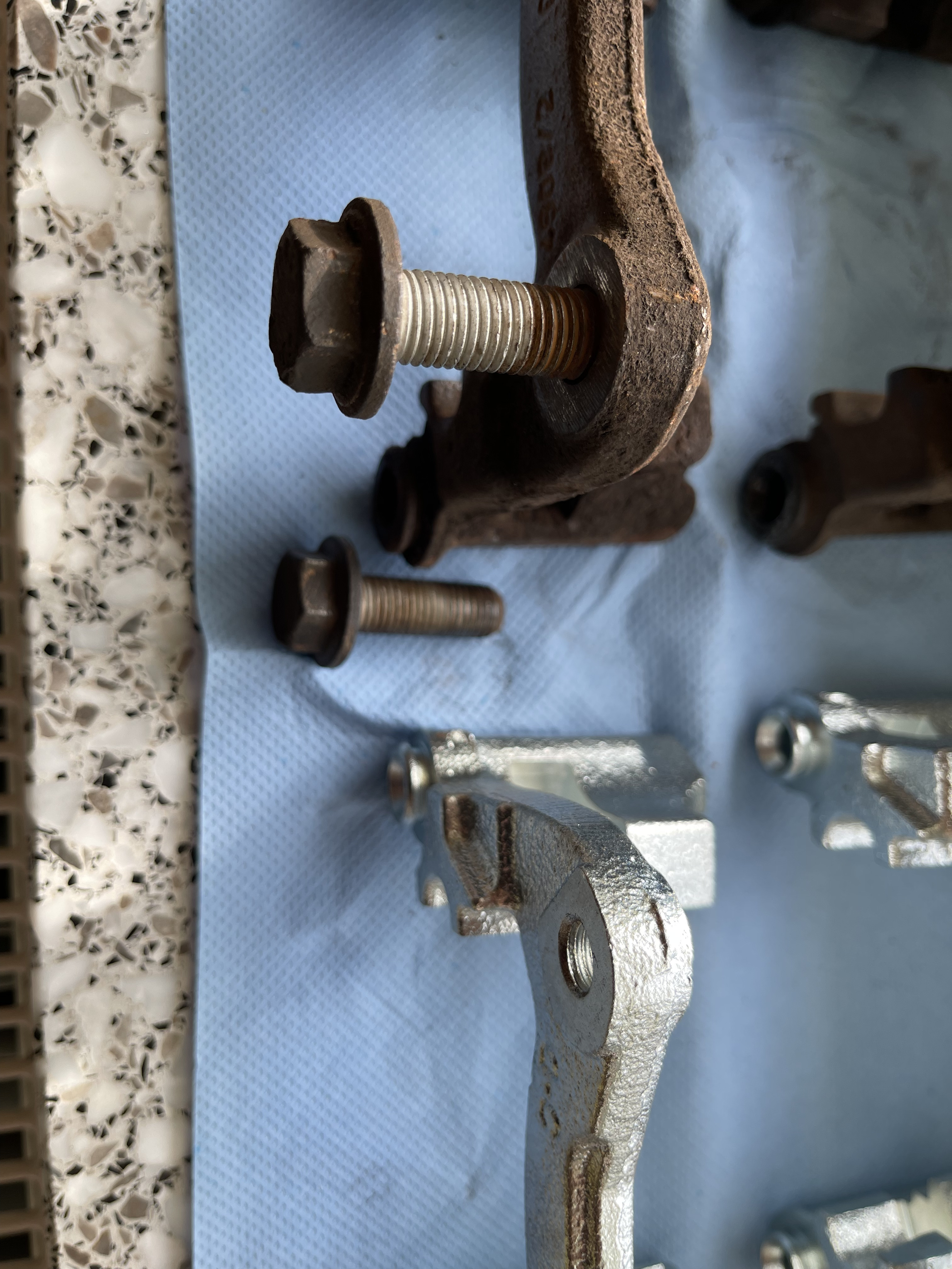

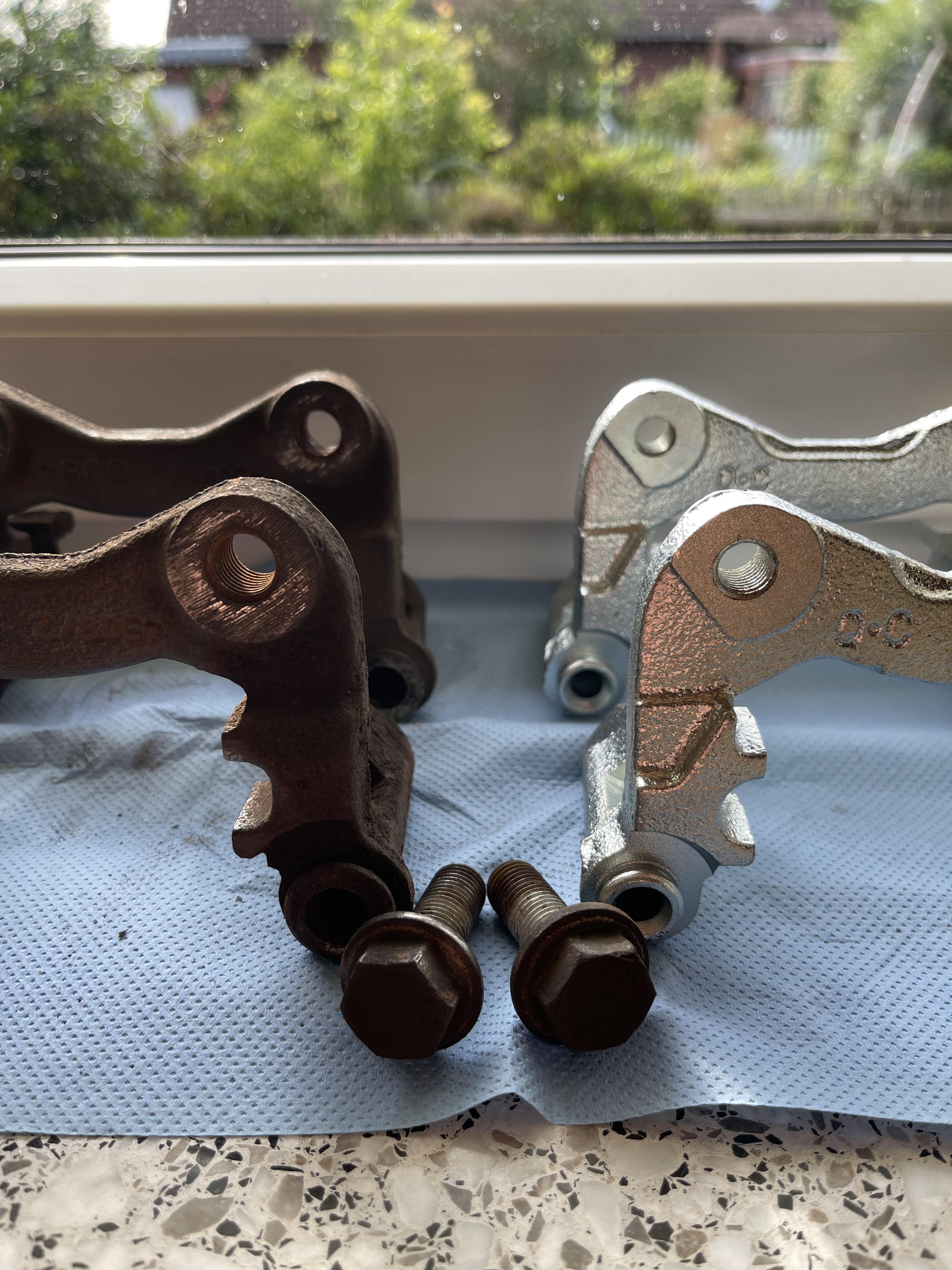

Kommt heute an, Lochabstand passt, jedoch passen die Befestigungsschrauben nicht rein. Gewinde ist zu klein.
Bei den originalen 10mm Durchmesser. Bei den gelieferten nur 8mm.
Jetzt bin ich mit meinem Latein am Ende. Erste Bestellung klar mein Fehler (weil nicht genau hingeschaut), bei dem zweiten gelieferten Träger befürchte ich einen Produktionsfehler. Oder täusche ich mich und es gibt noch eine 3. Teilenummer…??
Alle Teilekataloge die ich Durchgestöbert habe zeigen nur 7D0615425A & 7M0615425 an.
Hat jemand nen Tipp für mich ?

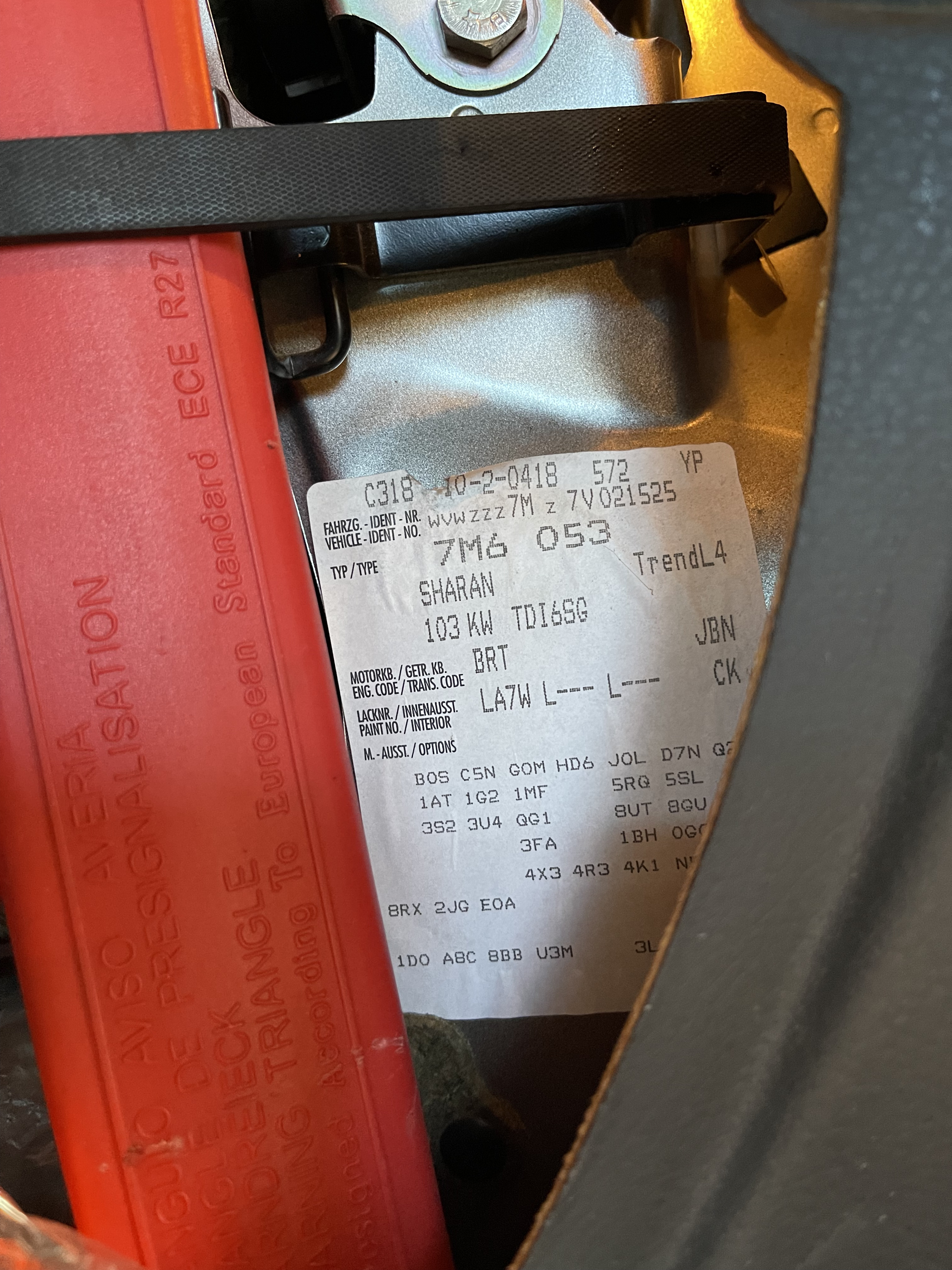

Fahrzeugdaten:
VW Sharan 7M
EZ: Mai 2007
2.1.: 0603 ; 2.2.: AEJ
VIN: WVWZZZ7MZ7V0*****

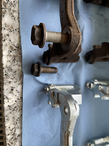

Bremssattelträger (alte und neue):

Anhand des PR Codes „D7N“ sollte es hinten die 15" Lucas Bremse sein.
Träger 7M0 615 425
Schraube N 010 241 24 (M8x22)

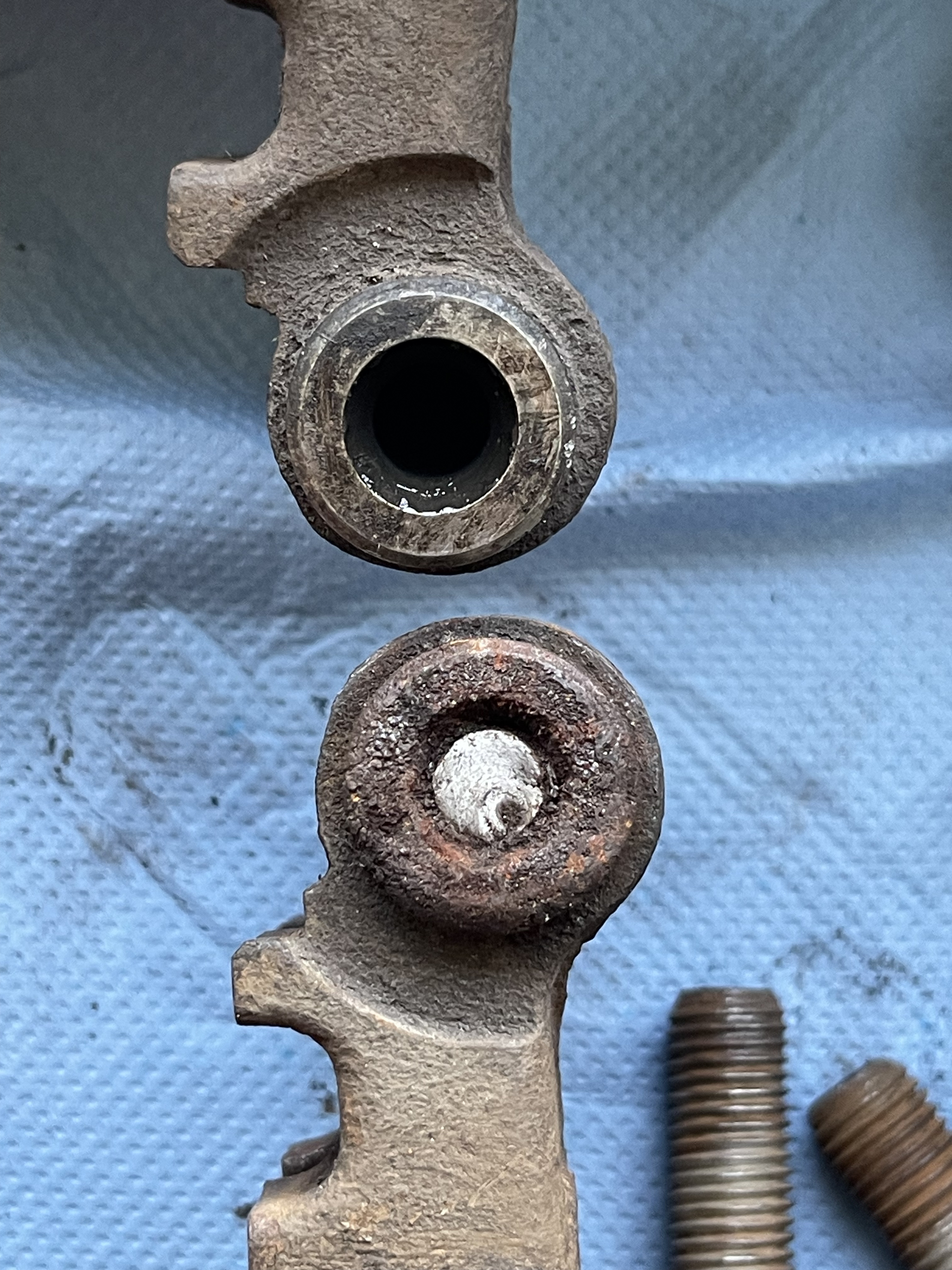

Im Normalfall wechsel ich die auch nicht… wenn der Führungsbolzen jedoch so :arrow_down: ausschaut, dann doch… :sweat_smile:
Da du schon alle Aufkleber fotografiert hast und scheinbar bei VW arbeitest, hättest du auch deinen Motor richtig eintragen können. Du hast einen BRT und keinen CFFB, ich habe es geändert.

7zap sagt bei D7N kommen folgende Schrauben:
N90****03 Sechskantbundschraube M12X1, 5X35
Verbaut war auch eine: M12, 35mm und 1,5 Gewindesteigung
In den gelieferten Bremssattelträger, angegeben mit [OE 7M0615425 — VAG], passt aber max eine M10 rein…
Mein Fehler, verguckt…
N 905 705 03 Schraube M12x1,5x35

Abschlussbericht:
Der Sharan hat endlich seine neuen Bremsen montiert und leistet wieder fleissig seinen Dienst.
Wenn’s jemanden interessiert (evtl. hat ja in Zukunft jmd das selbe Problem):
Nach ewig langem hin und her Geschreibe hat AutoDoc endlich zugegeben, dass der Fehler, tatsächlich beim Hersteller (NTY) liegt. Die Bremssattelhalter hatten falsche Bohrungen/Gewinde gehabt.
