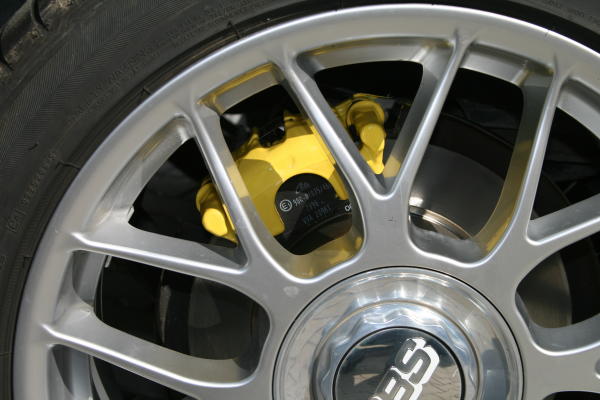

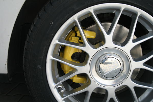

habbe
Da an meinem Fahrzeug der Wechsel der Bremsscheiben und Klötze notwendig wurde, habe ich das mit dem Lackieren der Bremssättel verbunden.
Da die Sattelträger für den Scheibenwechsel sowieso ausgebaut werden müssen, war die Reinigung etwas leichter.
Die meisten Flächen habe ich mit einer Topfdrahtbürste für den Winkelschleifer gereinigt, etwas Feinarbeit noch mit Drahtbürste und Schleifpapier.
Dann noch die Flächen mit dem beiliegenden Reiniger entfettet und gesäubert.
Die Lackierung muss mindestens in 2 Durchgängen erfolgen um einen deckenden Anstrich zu erzielen, in meinem Fall waren 3 Durchgänge notwendig.
Keine Angst, es ist ausreichend Lack für 4 Sättel dabei.
Vor dem Anstrich habe ich alle neuen Teile eingebaut und die Bremsanlage fertig montiert, da der Lack ca. 1 Woche zur Durchtrocknung braucht.
Nach 1 Tag ist der Lack zwar oberflächlich trocken, beim Anfassen bleibt jedoch leicht ein Fingerabdruck zurück.
Um die Klötze beim Lackieren nicht zu bekleckern, habe ich zwischen Sattel und Bremsklotz einen dünnen Karton geschoben.
Verwendet habe ich den Lack von Foliatec, da ich in den vorigen Beiträgen Gutes darüber gehört habe, im Nachhinein kann ich diese Empfehlung nur Bestätigen.
Der Lack ist im Zubehörhandel einigermaßen weit verbreitet, u.a. bei ATU, Forstinger, Conrad, Stahlgruber, etc. Kostenpunkt ca. 26 Euro.

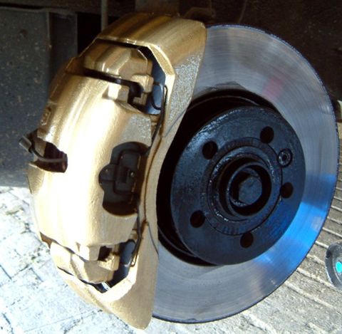

Habe meine Bremssättel letztes Jahr in gold lackiert.
Was auch sehr gut geeignet ist, ist Hammerite. da kostet die Dose 5-7€ und hält bestens.
mfg helter-skelter
Ich hab meine mit Lack von Foliatec in Gold lackiert:
@Georg
Auch sehr Very Nice vorallem die schwarzen Radaufnahmen.
Werde ich glaub ich auch noch machen. Die sehen immer sehr schnell rottig aus.
