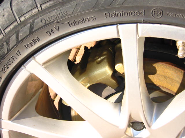

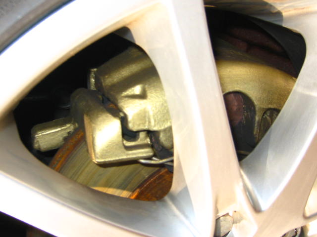

Ich habe meine vor 3 Jahren mit Hamerrite(Gold) lackiert.
Als erstes muss man die Sättel sauber machen. Am besten mit einer Drahtbürste und dann mit Bremsenreiniger entfetten.
Wenn das geschehen ist und die Sättel trocken sind kann man sie mühelos lackieren.
Ich habe meine damals dafür ausgebaut. Muss man aber nicht. Geht auch im eingebauten Zustand.
Die Farbe von Hamerrite kostet ca. 5 - 6 Euro
Die Farbe von Foli. … kostet ca 3 - 4 mal soviel und ist auch weniger drin.
Also ich kann es nur weiter empfehlen.
