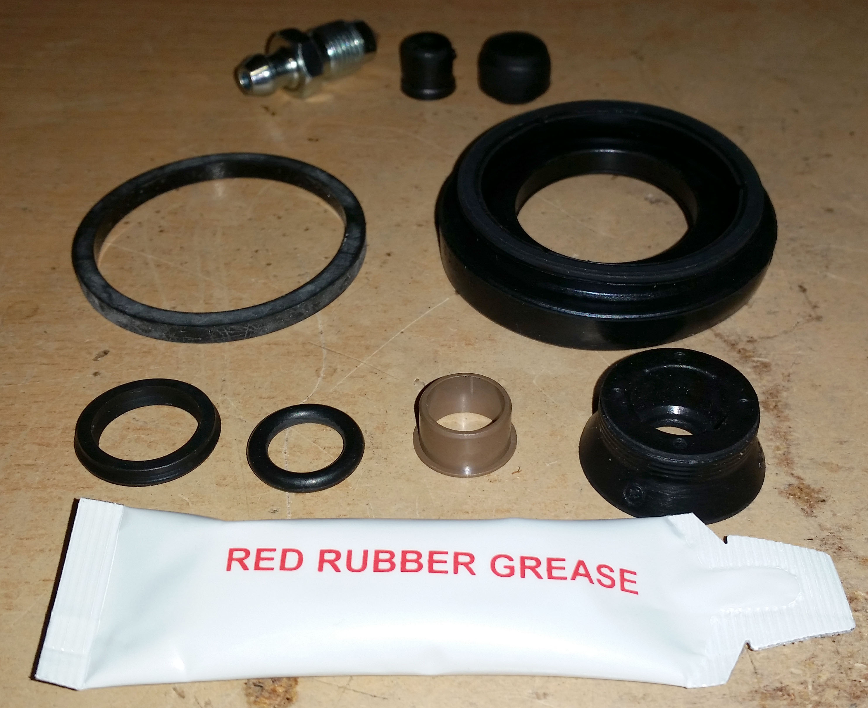

da mein hinterer rechter Bremssattel festhängt, verrottete Bolzen, wollte ich diesen mal komplett überholen mit neuem Bremssattelträger und Bolzen.
Bevor ich aber den Bremssattel nun auseinandernehme wollte ich euch mal fragen ob das Set im Bild das richtige ist?
Ich frage weil hier im Forum von einer Messingführung die rede ist und nicht wie in meinem Set von einer Kunststoffführung.
Das Set habe ich von KFZ-Teile24 und angeblich ist es für meinen Galaxy geeignet. Nun habe ich aber mit dem Set für vorne schon schlechte Erfahrung gemacht.
Hier waren die Bolzen und die Gummiführungen zu kurz. Da die alten aber noch in Ordnung waren habe ich die alten wieder verbaut.
Vorne ist nun alles in Ordnung und gängig, deshalb wollte ich mir dieses Wochenende die hinteren Bremsen vornehmen.

Warum tust du dir das an?
www.ebay.de/itm/TRW-Bremssattel-Bremszange-Ford-Galaxy-Alhambra-VW-Sharan-BHN165-hinten-rechts-/361314182877?hash=item542000e6dd:g:INEAAOSwBLlVEk~5
Wenn du den überholst und sogar einen neuen Sattelträger einbaust sparst du ausgerechnet am Sattel?
Mein Tip:
Verzichte auf den Sattelträger (der geht nie kaputt) und investiere das Geld lieber in einen Sattel und zwei neue Führungsbolzen.
Der Reparatursatz wird erfahrungsgemäß ca 6 Monate halten und wenn der Kolben auch nur minimalst angerostet ist schafft er nichtmal das.
Ein Sattel ist nicht so teuer das sich das wirklich lohnen würde. Wenn dir TRW zu teuer ist kannst du auch auf RUF ausweichen: www.ebay.de/itm/2X-BREMSSATTEL-FORD-GALAXY-WGR-HINTEN-LINKS-RECHTS-BREMSZANGE-/381929790819?fits=Model%3AGalaxy
P.S. Die Dichtung am Kolben ist auf 1/100 ausgelegt. Das kannst du nie mit der Hand so planen!

Hallo d.sinclair,
bei diesem Satz
pages.ebay.com/link/?nav=item.view&id=252408454567&alt=web
ist auch der Kolben dabei.
Damit gibt es keine Probleme wenn die Oberfläche vom alten Kolben schadhaft ist.
Gruß, Paul
Ich wechsle immer gleich den ganzen Bremssattel, den zu dem Kaufpreis steht absolut keine Überholung gegenüber, wenn man die Arbeit und die Lebensdauer rechnet.

Nicht NUR der Kolben kann rosten :frowning: !
Lohnt sich daher nur wenn man(n) zu viel Zeit und Langeweile hat.
Nun bin ich doch zu dem Entschluss gekommen neue Bremssattel einzubauen.
Hab mir die von TRW bestellt und die schon bestellten Teile gehen wieder zurück.
Hatte mir ja schon alles bestellt, Dichtungssatz und Kolben für beide Seiten.
War mir halt nur nicht sicher weil dem Satz eine Plastikführung beigelegt ist und hier im Forum nur von einer Messingführung die rede ist.
Auf dem Artikelbild von KFZteile… war auch eine Messingführung zu sehen.
Ich glaube das war das letzte mal das ich dort bestellt habe.
