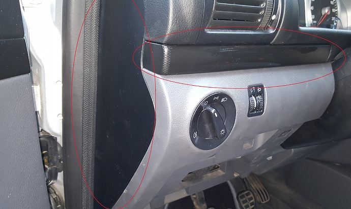

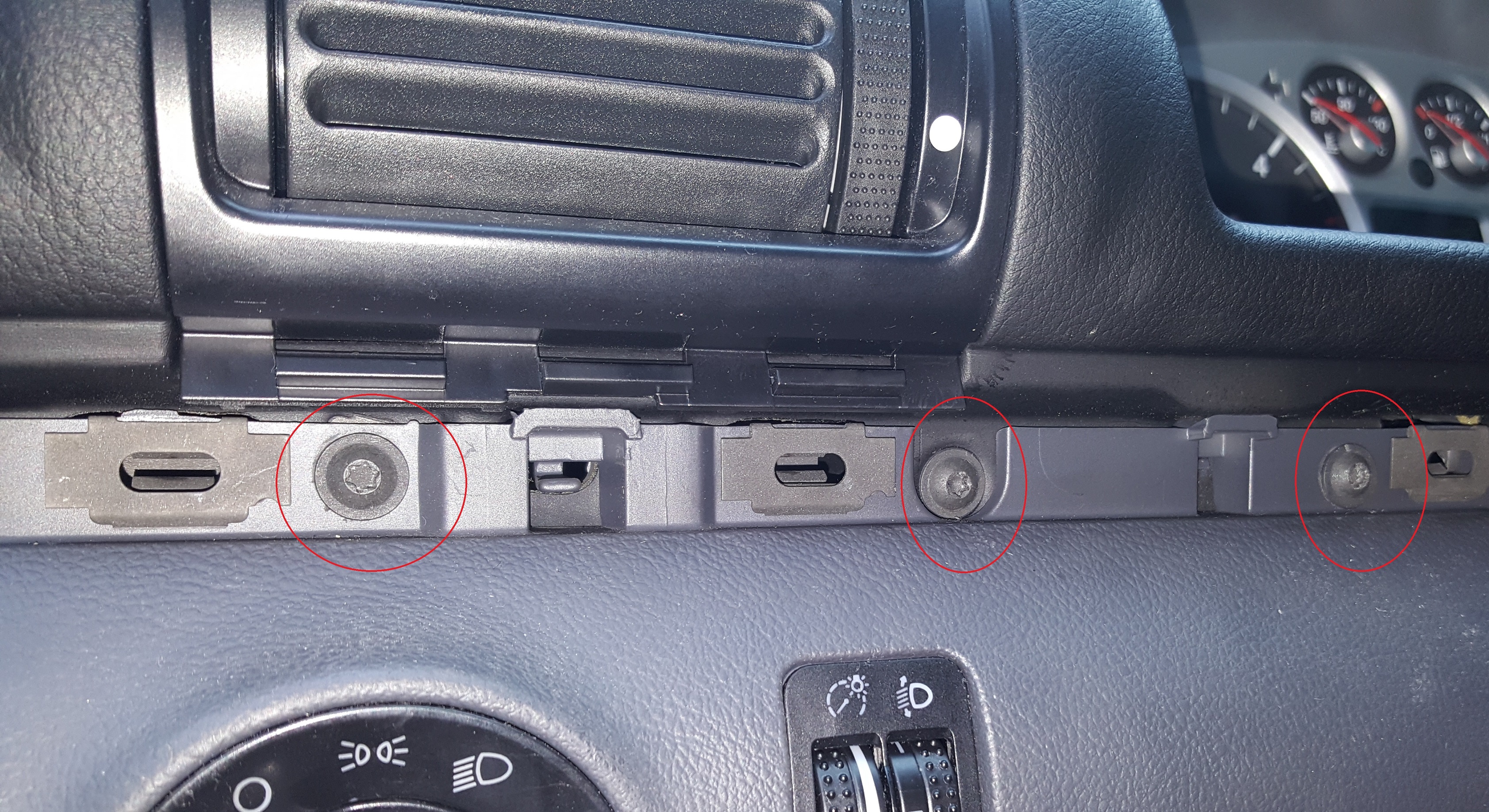

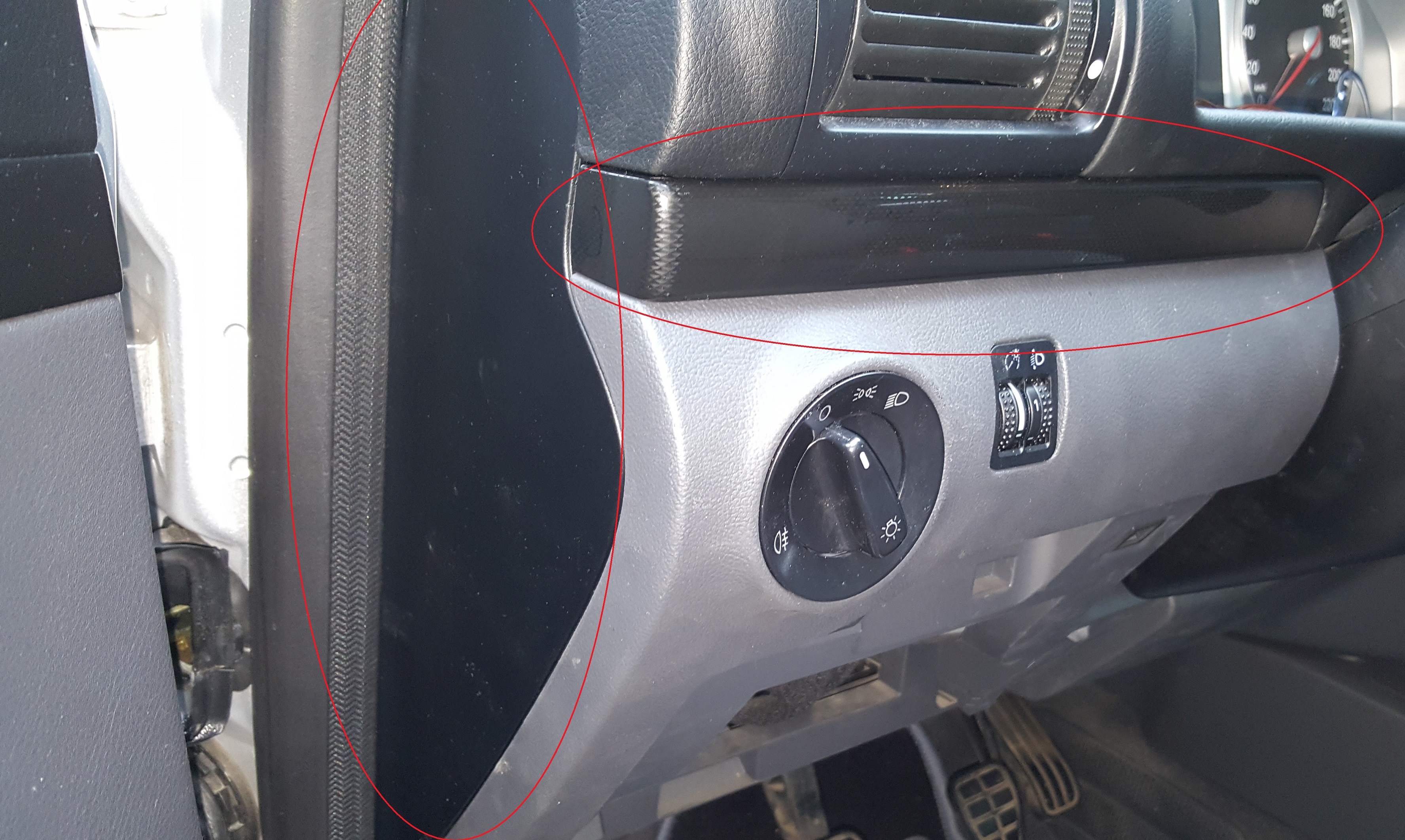

Als erstes muss man die schwarze Blende(zwischen Armaturenbrett und Tür) links entfernen(sind nur Clips) und die schwarze Zierleiste über dem Lichtschalter

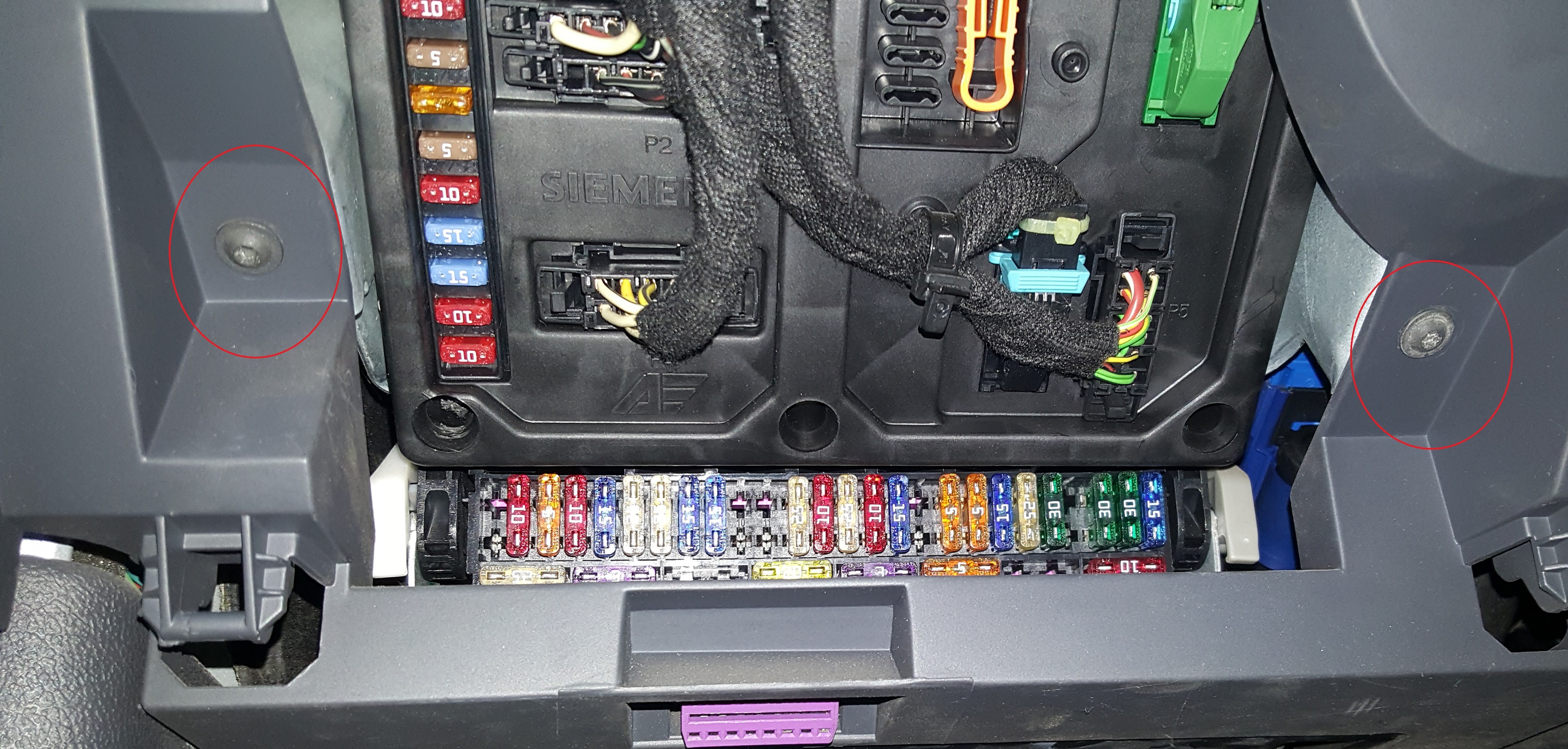

Danach die drei Schrauben lösen die unter der Blende versteckt waren.

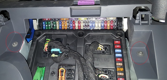

Die nächsten Schrauben befinden sich im Sicherungskasten, um die klappe entfernen zu können, diese um ca 45 Grad öffnen und nach oben raus ziehen.
Dann sieht man die nächsten beiden Schrauben.

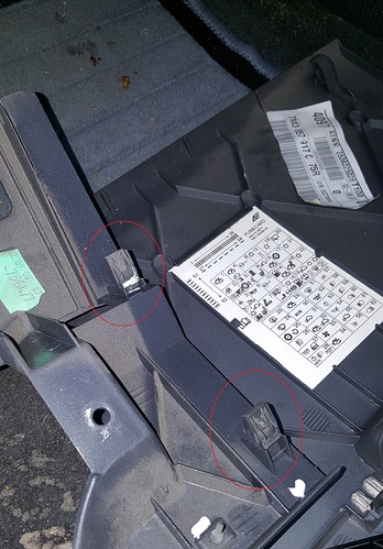

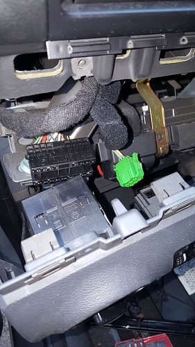

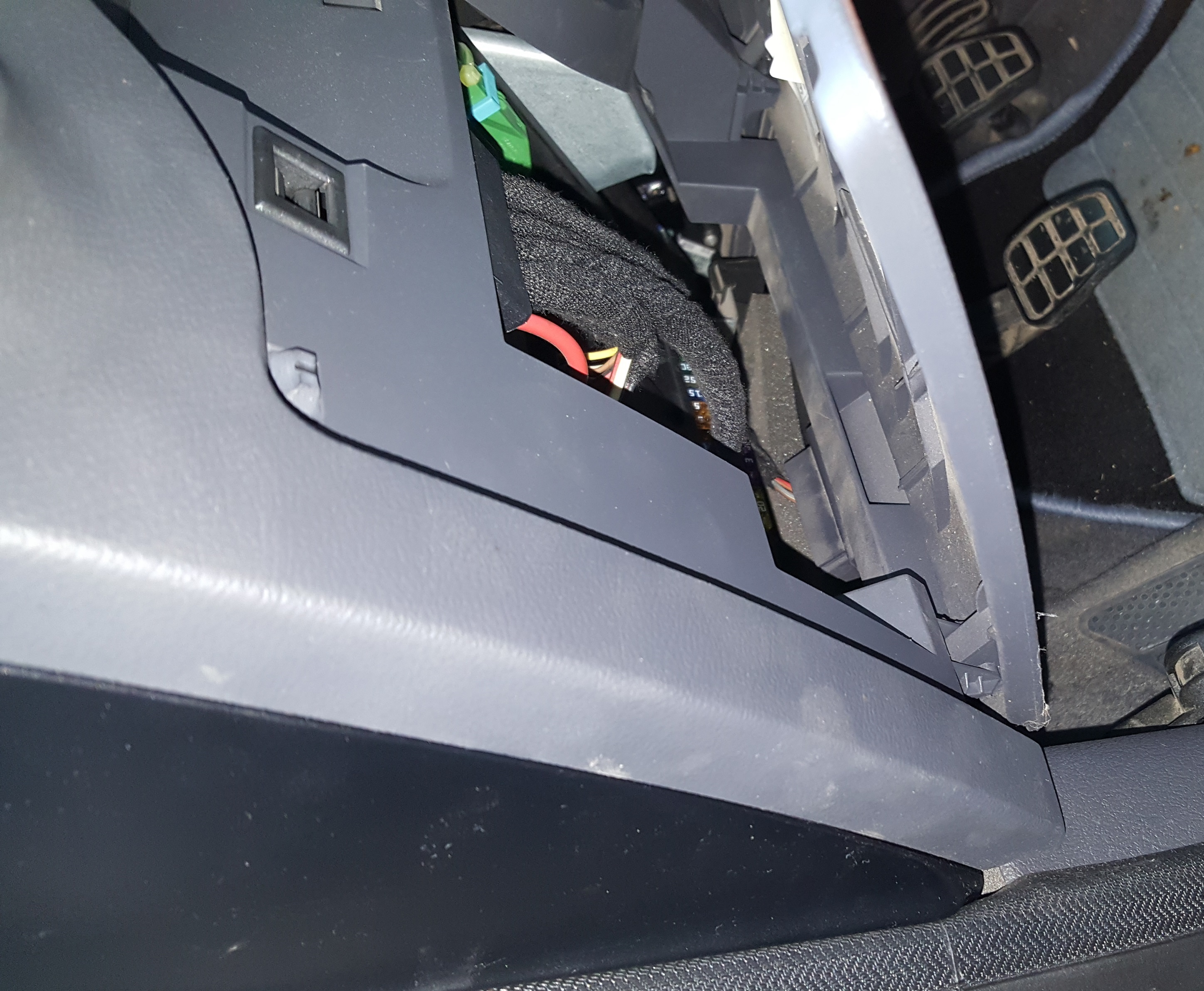

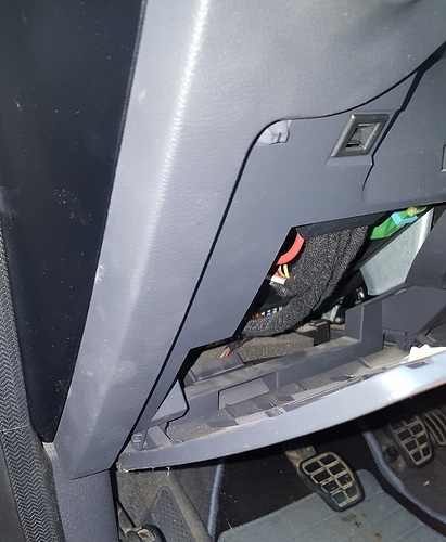

Dann die Verkleidung langsam nach vorne ziehen und um sie abnehemen zu können muss man die Stecker vom Lichtschalter und von der Leuchtweitenregelung abziehen.

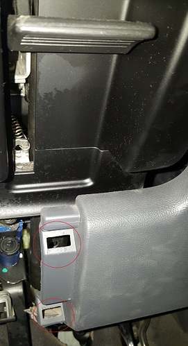

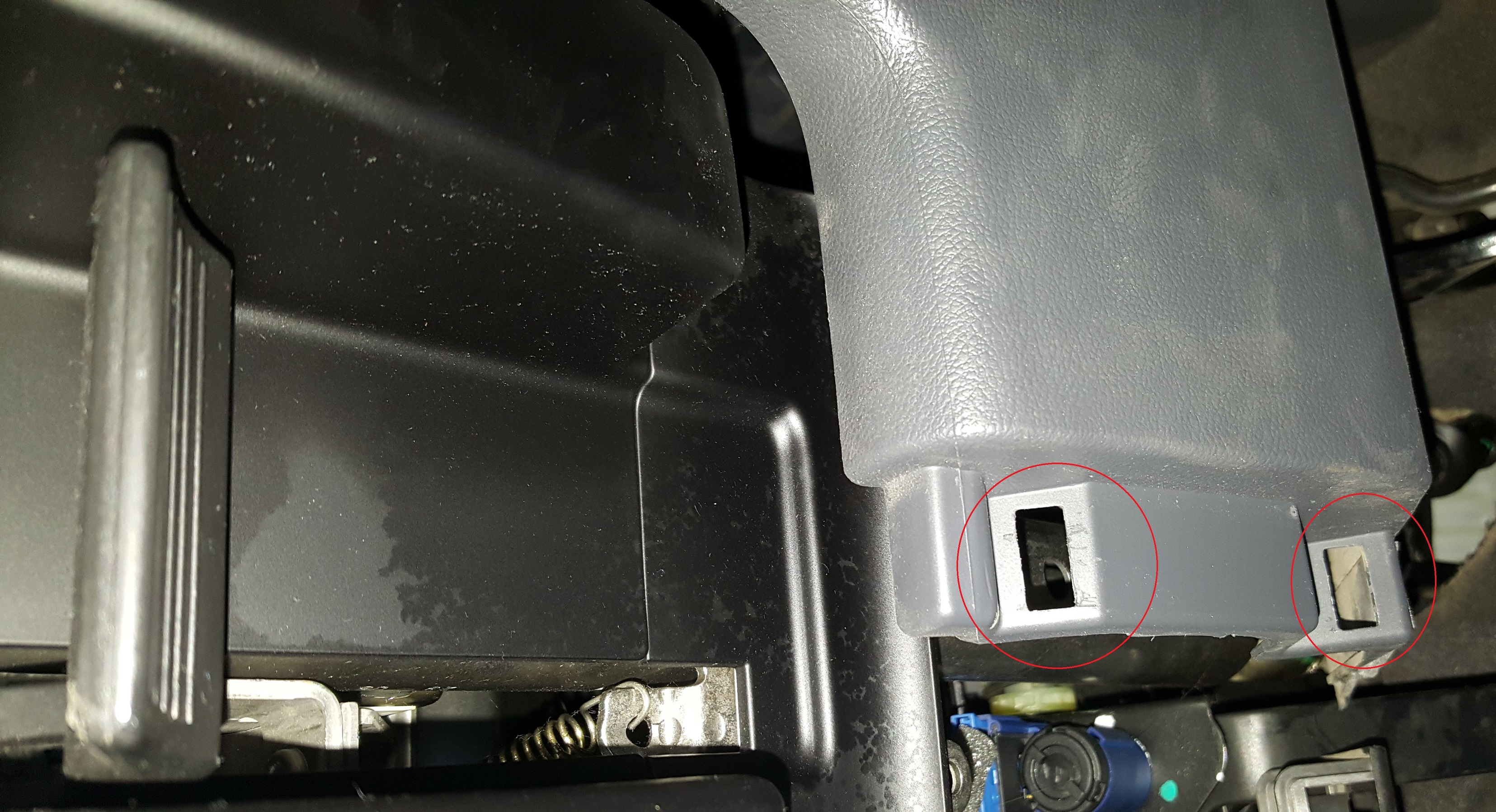

Wenn das geschafft ist, gibt es noch zwei Klipse unter der Lenksäule, da kommt man am besten dran wenn man die Verkleidung etwas nach vorne drückt und von oben bzw Seite(je nach dem wie lang der Arm ist) reingreift und die Klipse mit den Fingern etwas zusammendrückt, sodass sie rausspringen

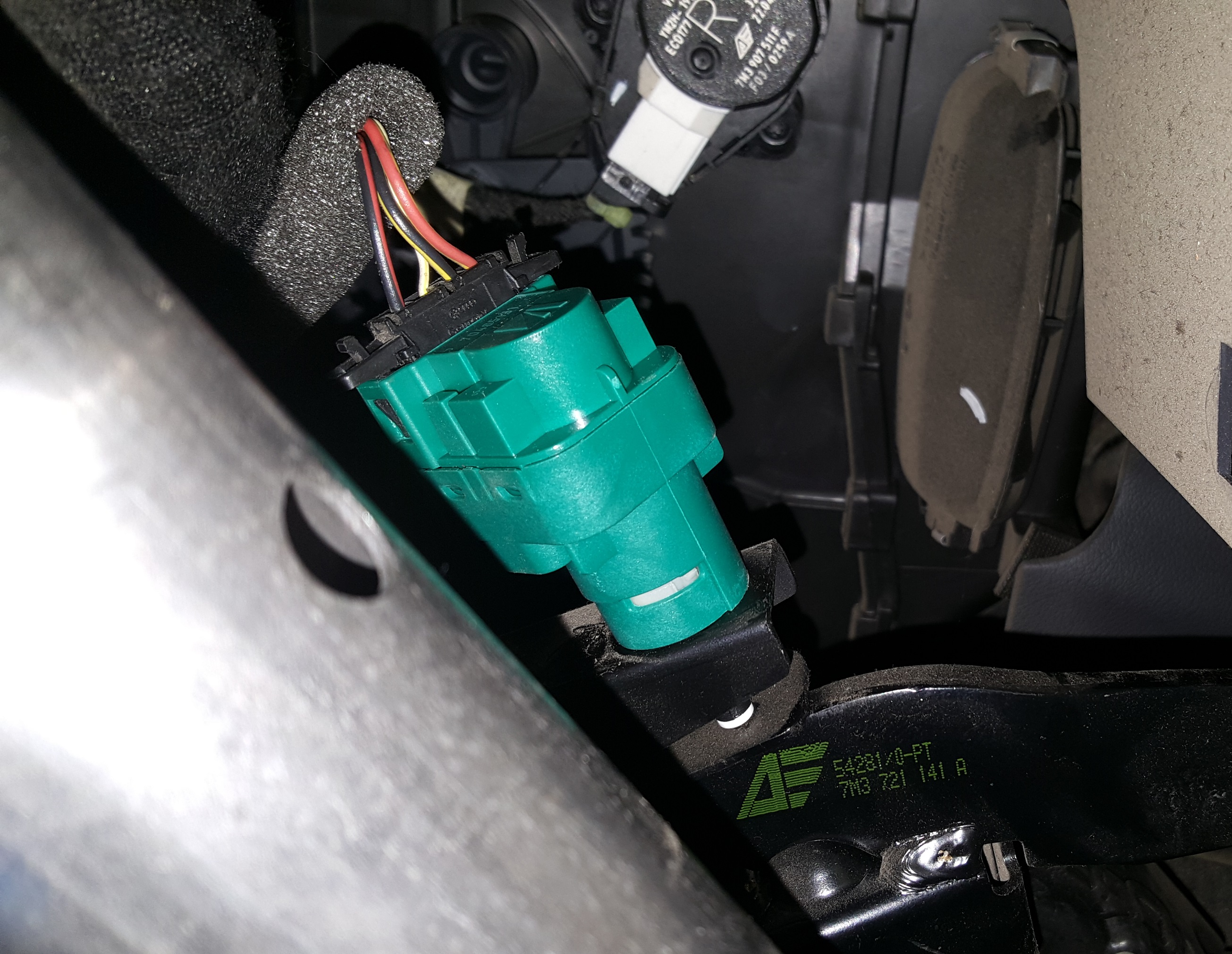

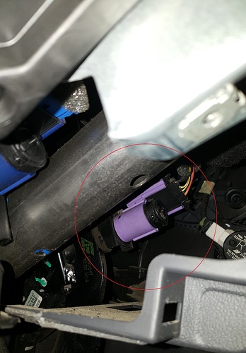

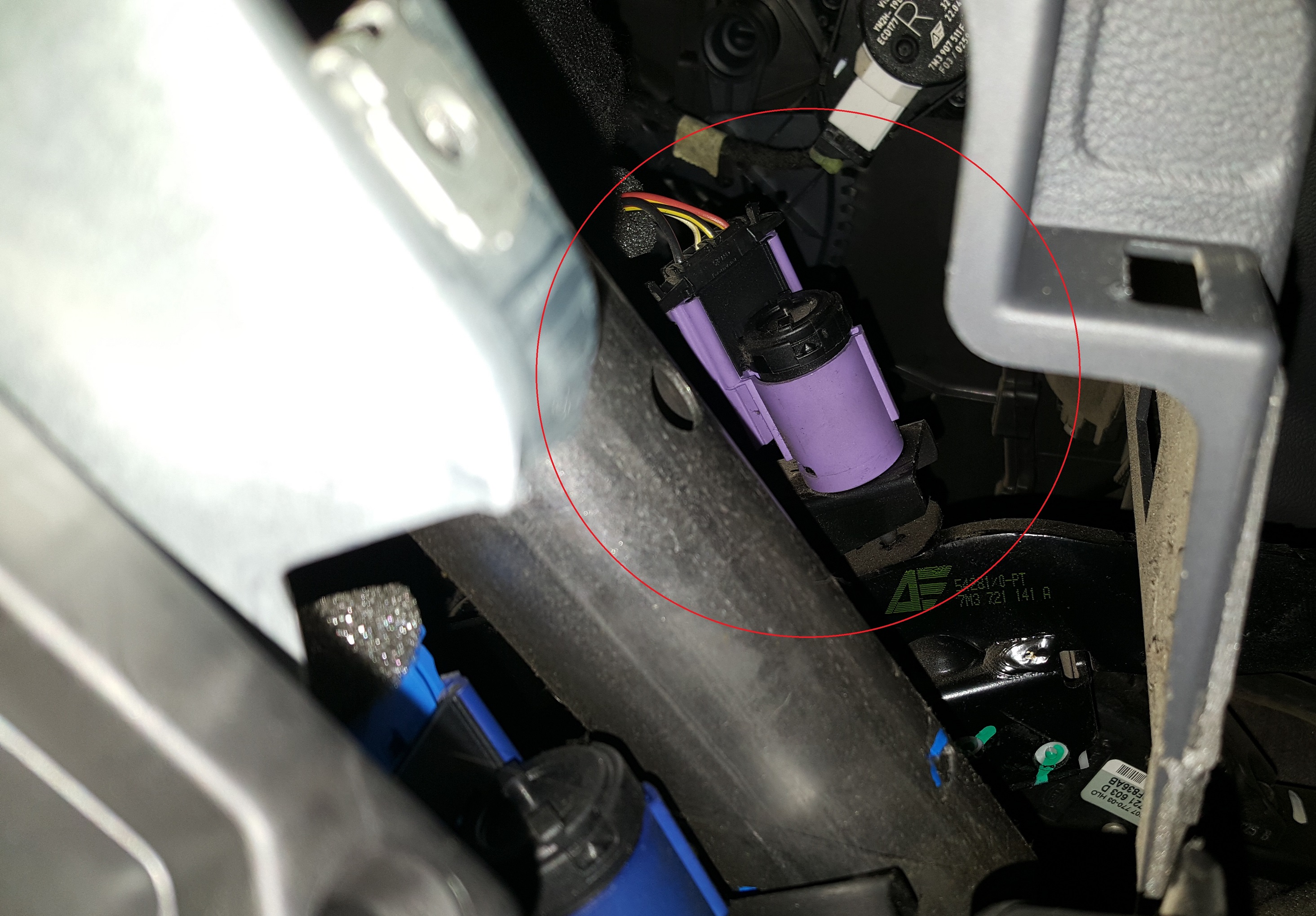

Wenn die Verkleidung dann abgebaut ist, sieht man von der Seite auch schon den Bremslicht schalter.

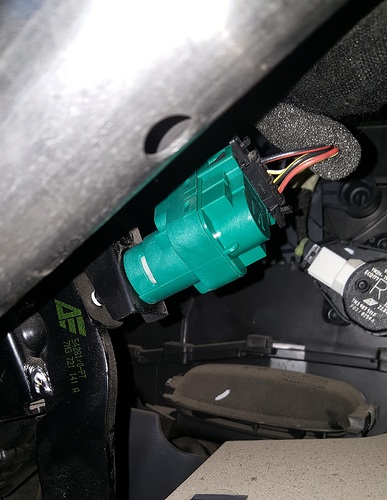

Um diesen zu lösen einfach leicht zur Seite drehen und nach oben weg ziehen, dann die Stecker abziehen, diesen auf den neuen Schalter setzen und wieder einbauen.
Verbaut habe ich diesen Schalter für 10,09€.
Für die ganze Arbeit benötigt man ca 30 min.

Ich musste lediglich ein wenig an dem Plastik feilen, damit man den Schalter reindrehen konnte. Der Abstand war mit 2,5mm etwas zu gering.
