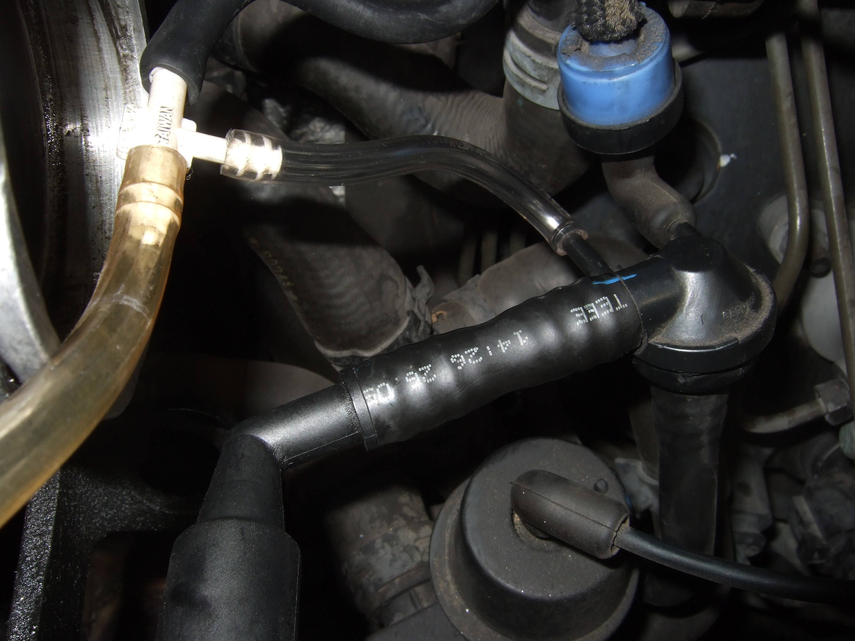

Jetzt baste ich ein großes T-Stück und hänge das Manometer direkt hinter die Pumpe und messe nochmal.
Scheinbar darf man nicht an dem kleinen Schlauch der nach hinten geht messen?
Eigentlich müsste ich mich an den Schlauch der zum BKV geht anhängen, ich habe aber Angst einen Plasteanschluss abzubrechen.

Ich habe die Messung an dem kleinen Schlauch nochmal wiederholt:
Der kleine Schlauch der nach hinten geht baut Druck ab. Ob das so sein muss kann ich bewerten.
Wenn ich von der Pumpenspeisung einspeise, dann wird der Druck gehalten, aber wenn ich an diesem Schlauch nach hinten messe, dann pfeift es da einfach ab:
www.youtube.com/watch?v=9ONbD2L_-Nw&feature=youtu.be
Wie wahrscheinlich ist es dass ich den Verteiler zerbreche wenn ich versuche den dicken Schlauch nach hinten zum BKV abzuziehen?
Wie ist die Teilenummer dieses Verteiler? Wenn ich wüßte dass ich einen Ersatz einfach bekomme würde ich es riskieren den Schlauch zu ziehen.

Ran kommst man schon, aber wenn mir der Anschluss abbricht…!!
An dem Messchlauch hängt übrigens ein Luftfilter in in die Außenluft dran. Ich denke mal das ist eine bewußte Entlüftung für den Fall dass sich im Fehlerfall ein Überdruck aufbaut. So ein Pech aber auch genau diesen erwischt zu haben.

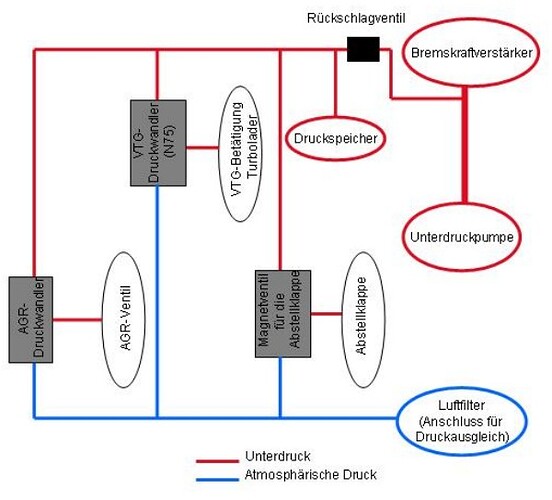

#24
#23
Wenn da ein Luftfilter dranhängt, dann ist das die atmosphärische Seite der Unterdrucksteller. Siehe der blaue Teil in
Dann hast Du an der falschen Stelle gemessen.

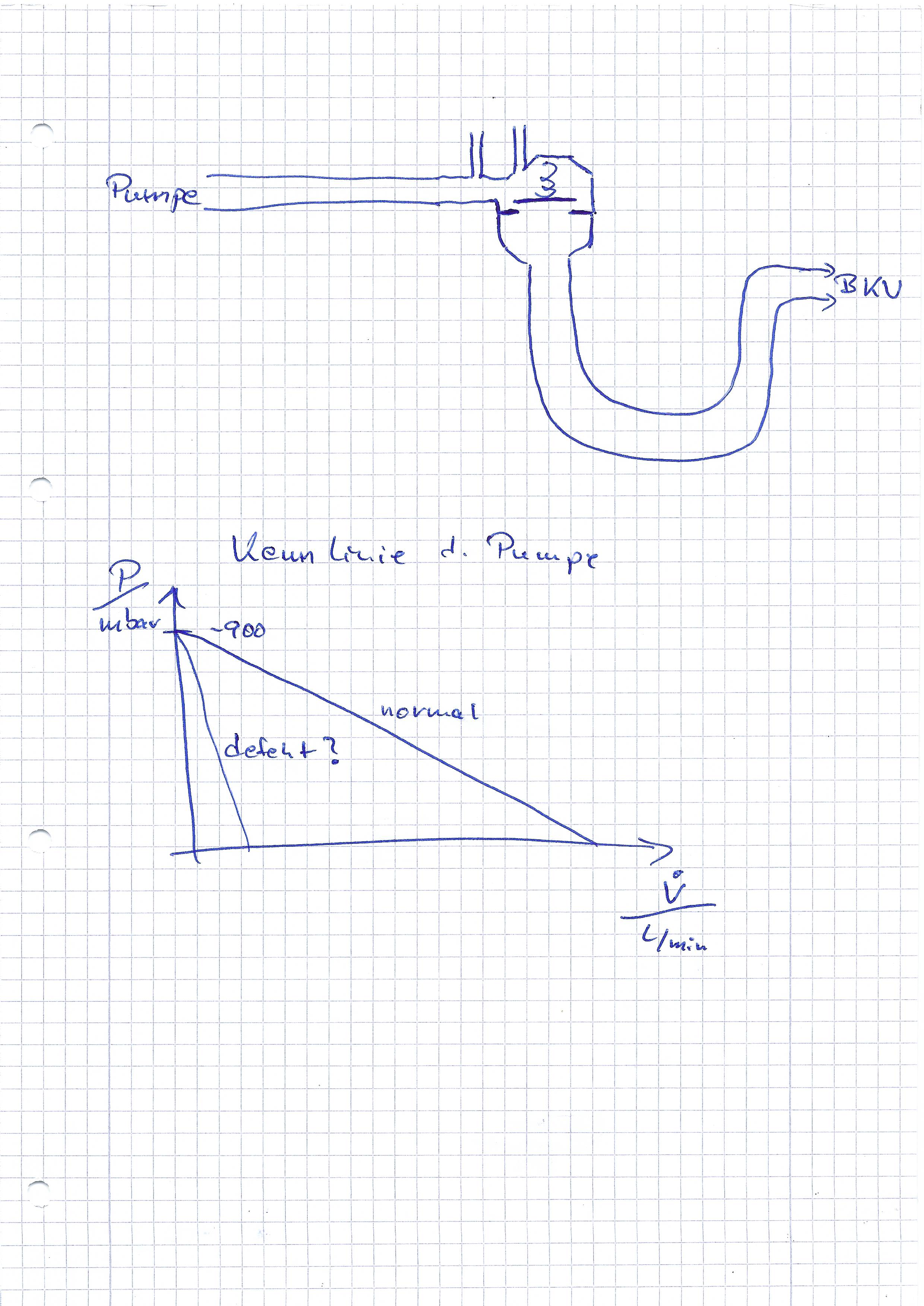

Um mal das Rumgerätsel etwas einzudämmen… So sieht der Schlauch zwischen Pumpe und BKV im Detail aus:
Die letzten zwei Videos zeigen doch recht deutlich: Ohne Pumpe dicht. Mit Pumpe undicht. Du könntest den letzten Versuch ja nochmal wiederholen, aber die Pumpe dabei durch einen Blindstopfen ersetzen. Spätestens dann müsste deutlich werden: Es liegt nicht an dem dünnen Schlauch.
Mein Verdacht immer noch: Pumpe kaputt. Und zwar so, daß sich die Kennlinie etwa so wie in der Skizze verschoben hat. Das würde auch erklären, warum Du trotzdem -0,9 bar an der nackten Pumpe messen konntest.

Jetzt wo Du den Druckwert auslesen kannst:
Kannst Du Dr. Fraggles Kennlinie aus www.sgaf.de/get_comment/1136578#comment-1136578 bestätigen?

#33
#32
Nein, seine Kennlinie kann ich nicht bestätigen. Wenn ich die 150 Bar trete und getreten halte, dann bleibt auch der Druck konstant bei 150 Bar. Ich gebe zu ich habe nicht länger als 1 min getreten, aber mehr ist wohl auch nicht relevant. Ich konnte keinerlei Druckabfall feststellen.

#34
#33 Bei getretenem Pedal sollte auch kein Druckabfall kommen. Der Druck fällt erst beim Loslassen.
Entscheidend ist für die Beurteilung der Vakuumpumpe wie lange es dauert bis nach dem Loslassen des Pedals der Solldruck wieder erreicht wird.
Interessant wäre auch wie weit der Druck fällt wenn die Bremse 3-4 mal kurz hintereinander getreten wird.
Der Solldruck sollte dann innerhalb weniger Sekunden wieder aufgebaut werden. Kommt der deutlich zu langsam dann hat die Pumpe trotzdem einen weg.
