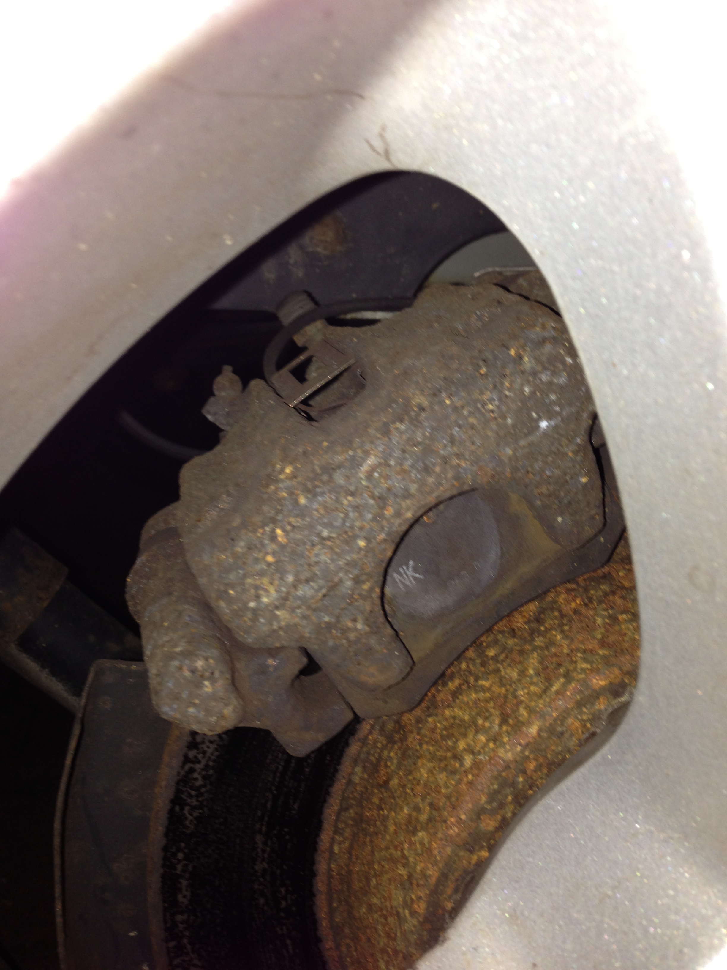

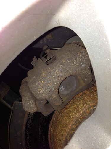

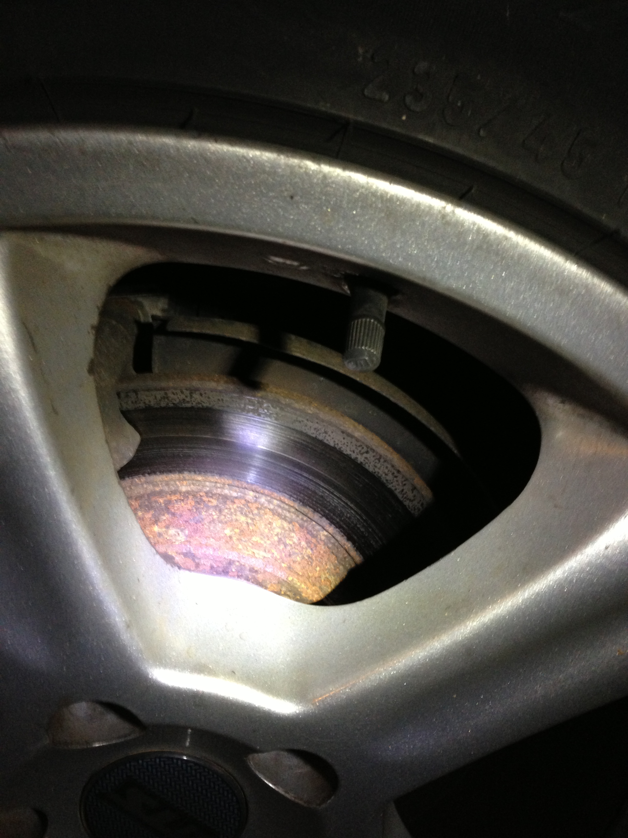

wir haben gestern bei unserem Galaxy die hinteren Bremssättel wechseln lassen, da diese fest waren und somit nicht mehr richtig die Scheibe abgebremst haben (innen und außen bliebt jeweils ca. 5-10mm stehen - siehe Foto). Außerdem ging im Winter immer die Handbremse fest bzw. löste sich nach versehentlichem anziehen erst nach einer Ewigkeit. Die vorderen Scheiben, welche im Juli erst eingebaut wurden, hatten einen Schlag und wurden deswegen auch (nochmal) getauscht. Die Bremsanlage im Galaxy war also sehr bescheiden eusa_shhh.gif

Ähm Ich habe jetzt deinen Text nochmal gelesen oben und deine Bilder angeschaut. Warum wurden die Bremsscheiben und Beläge nicht ersetzt? Bei so einem Rostfrass kann des ja nicht Bremsen. Die Scheiben sind ja auch noch eingelaufen, bevor hier jetzt der Hauptzylinder oder Bremskraftverstärker ersetzt werden würde Ich erstmal die Scheiben und Klötze ersetzten. Außerdem ist auch noch die Frage wie viel Belag auf den Klötzen noch ist.
Alternativ könnte man die Scheiben auch abdrehen lassen, was bei den Preisen was die kosten jedoch nicht Lohnt.
Übrigens darf das Pedal bei vollem Fuß-Druck wenn der Motor läuft etwas nachgeben, das ist völlig normal bleibt man mit seinem Körpergewicht mal drauf stehen merkt man wie man sich dem Boden nähert. Bei Motor aus sollte nach 2 mal Pumpen das Pedal so hart sein das es eher das Pedal verbiegt.
Nach deiner Schilderung sehe Ich hier keinen defekt, eher denke Ich das es an den Scheiben und Klötzen liegt, frage mich warum diese nicht ersetzt wurden.
