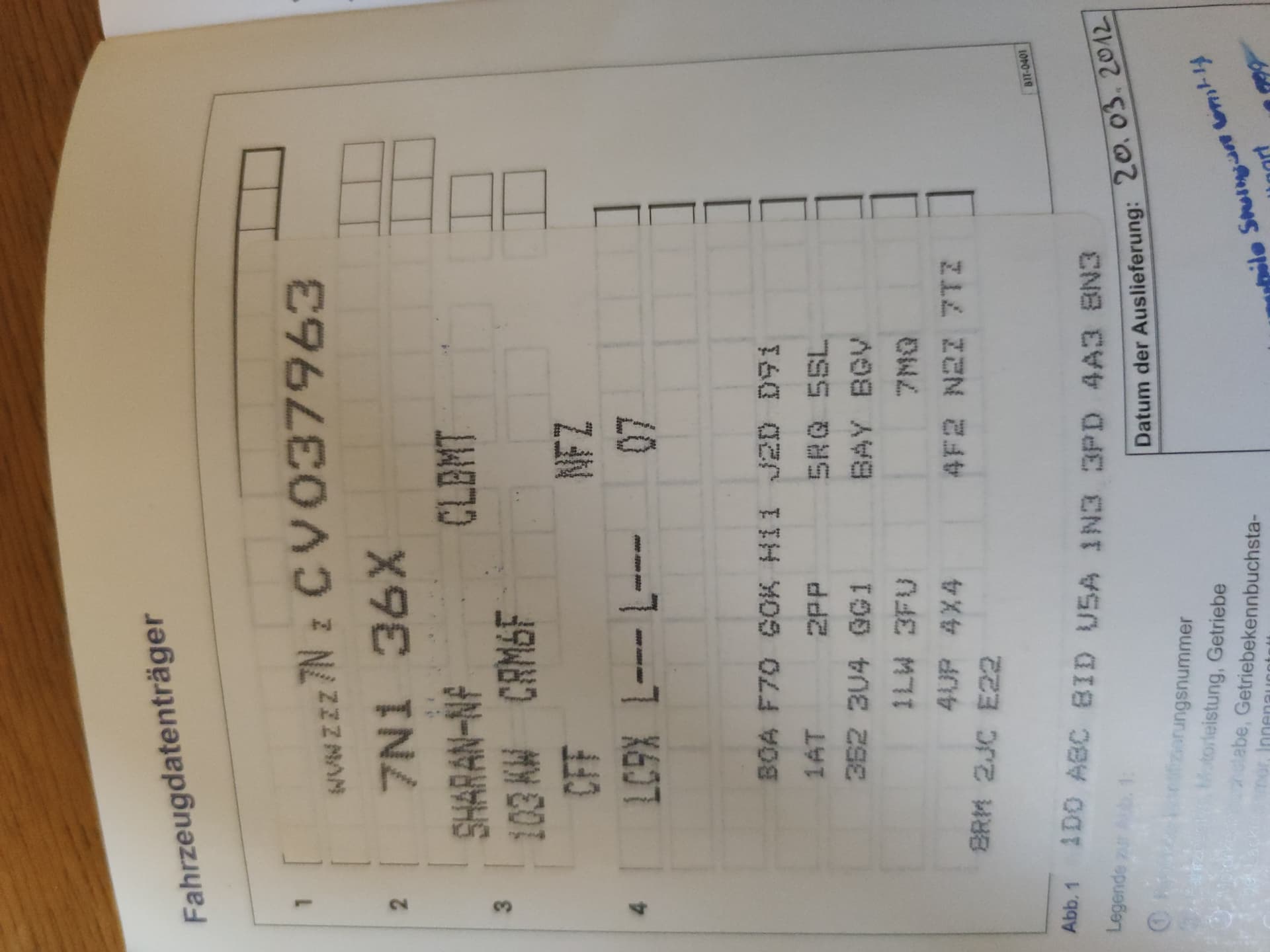

ich bin verzweifelt auf der Suche nach Bremsscheiben vorne und hinten für meinen Sharan 7n (2012).
Wenn ich bei diversen Online Händlern die Fahrzeugdaten eingebe, gibt es für das Fahrzeug passende Sätze, aber die haben unterschiedliche Durchmesser und Höhen (nicht dicke).
Ich habe zumindest eine PR Nummer im Service Heft gefunden 1LW, aber wenn ich das in die Suchmaschinen hacke finden ich nur „Scheibenbremse Vorne“ , keine Maße.
Ich finde ich jetzt die passenden Scheiben?
Ich wollte das hier nochmal fragen bevor ich die Reifen demontieren und die Scheiben vermessen und dann wieder anbaue.

Laut VIN die
1K0 615 301 AJ 314mm
ersatzweise
5QF 615 301 A
Ach so:
Belagsatz dazu
7N0 698 151 E
Zu spät gelesen;
Hinterachse
Scheiben: 5Q0 615 601 G 282mm
Belag: 3AA 698 451
Achtung! HA hat elektrische Bremssättel!
Nur mit Diagnosegerät zurückfahren und dann zurückdrücken. Keinesfalls drehen!

Vielen Dank für die Info. Ich habe inzwischen die Scheiben vermessen und es deckt dich mit den Nummern.
Allerdings habe ich versucht über die VIN die Bezeichnungen nachzuvollziehen, hab es aber nicht geschafft. Ich bin wohl einfach zu doof.
Kann du mir sagen, wie du das rausgefunden hast?
