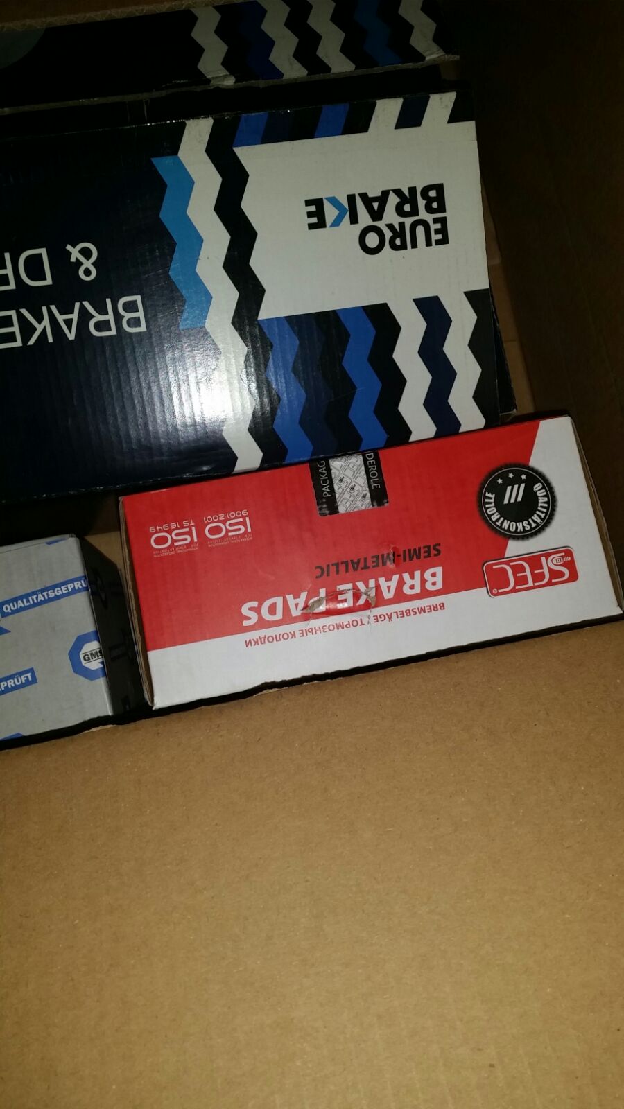

Ich habe zufällig gerade die Kartons noch im Auto, will sie heute auf die Deponie fahren, zusammen mit den alten Scheiben und anderem Zeugs, deshalb gleich ein paar Bilder von der Verpackung:
Soweit ich mich erinnern kann haben die auch mal bei uns angeklopft. Ist Chinaware die dort angeboten wird. Allerdings war für uns die Qualität nicht ausreichend (Scheibenschlag sehr hoch, Standfestigkeit nicht ausreichend). Leider scheinen die auch von verschiedenen Zulieferern aus China zu beziehen weil die Qualität sehr stark (auch innerhalb eines Artikels) geschwankt hat.
Für Selbstverbau vielleicht durchaus geeignet, aber keine Werkstatttqualität die ja beim Einbau 2 Jahre Gewährleistung geben muss.
