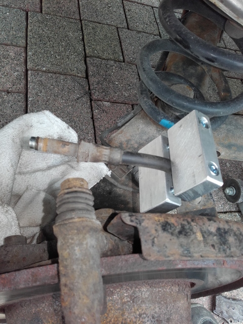

Bremse hinten rechts fast fest
Handbremse gelöst - gleich gemerkt das Handbremshebel das letzte Stück runter fällt. Kein Gegenzug mehr an der Handbremse.
Stück gefahren - hinten rechts bremst und wird heiss.
Bremssattel runter - ist schön leichtgängig.
Gleitstifte schön leichtgängig.
Das Bremsseil bewegt sich eigentlich auch, geht von allein zurück. Foto.
Allerdings der Hebel am Bremssattel welcher vom Handbremsseil betätigt wird geht nur mit Zange zurück. Muss ich nun den Sattel komplett tauschen oder kann ma des wieder gängig machen?
Hab geleesen das Einige durch gut schmieren des wieder gängig bekommen haben. Klappt bei mir aber nicht.
Wie kann man den Hebel gängig machen? Müst man ja zerlegen um zu schmieren, oder? OK hab gelesen, sie Sattel gibts wohl im tausch.
Wie kann man das Handbremsseil schmieren - ist doch zu mit Hülle. Liegt nix frei wo rosten kann.
Wer kann mir noch ein Tip geben befor ich neuen Sattel suche?

Ich würde dir zwingend empfehlen den Sattel zu tauschen. Der Reparatursatz ist einerseits für einen Laien nicht ganz ohne und gewöhnlich hält das auch nicht lange.
So teuer sind die Sättel im Austausch auch nicht.
Entlüften danach nicht vergessen!
Wenn ich die Bremsleitung vom Bremssattel trenne läuft mir dann die ganze Brühe raus?
Einfaches entlüften reicht dann?

Überholung Bremssattel hab ich schon gelesen, aber Bremsschläuche ab und drann - Brühe läuft - da hatte ich bedenken.

52 Euro kostet ein neuer Sattel wer will da noch mit überholen anfangen? !
Undzwar Markenartikel kein China mist
dank fälligem TÜV und im Winter eingefrorener Bremse hinten rechts, war auch bei mir
ein neuer Sattel fällig. Die Werkstatt hat das zusammen mit dem eh fälligen Zahnriemenwechsel
direkt für kleines Geld mitgemacht.
Handbremse geht wieder 1A und mit kurzem knackigem Weg, TÜV und Zahnriemen neu und der Brummer
