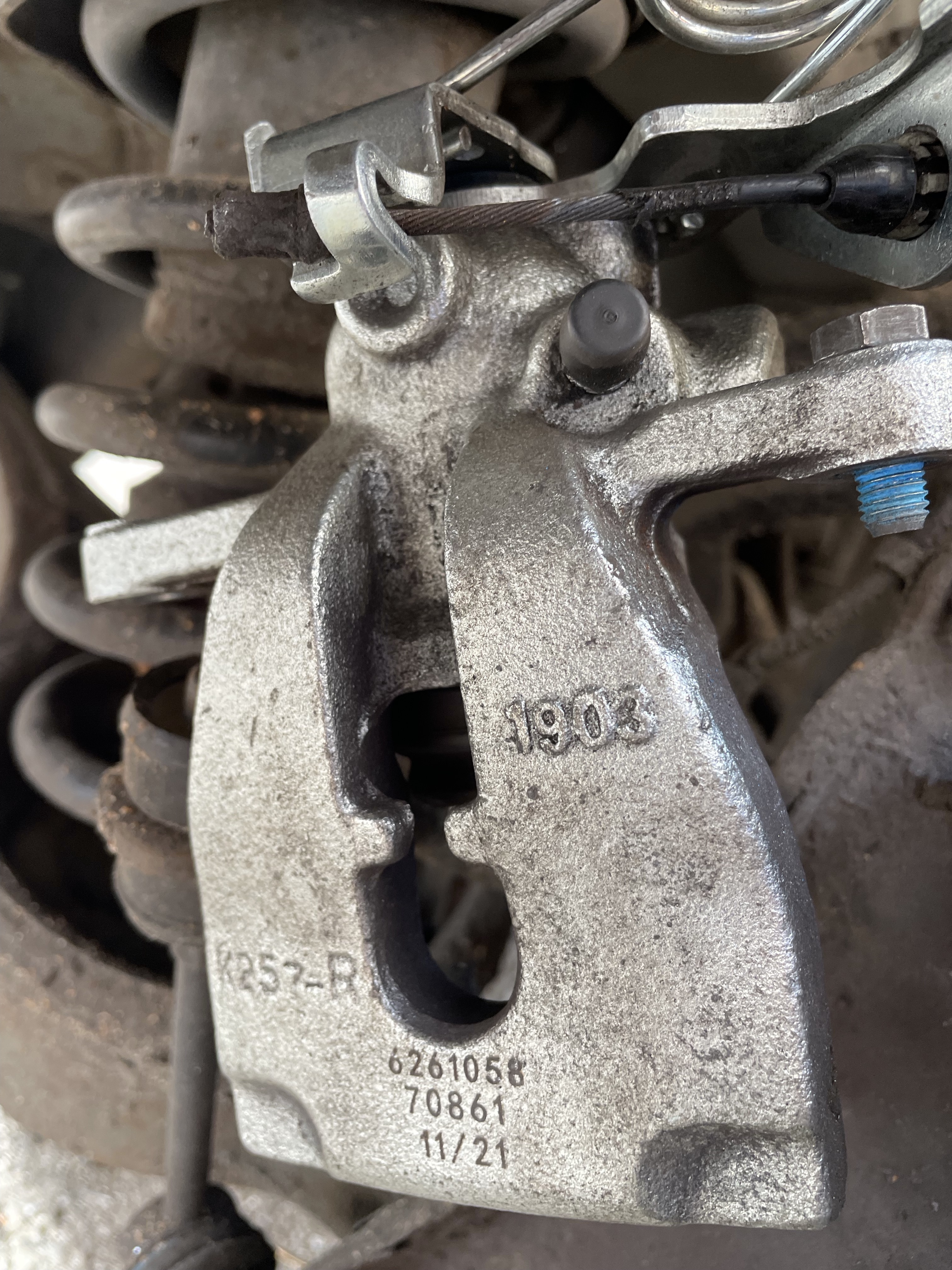

Der Original Bremssattel hinten rechts hatte einen defekt an der Feststellbremse → dachte neu ist neu also Bremssattel von Metzger bestellt; direkt neue Bremsscheiben und Beläge von Textar (hätten zwar noch ein bisschen gekonnt, aber wo ich schon mal dabei bin…) auch noch. Das ganze war Anfang des Jahres.

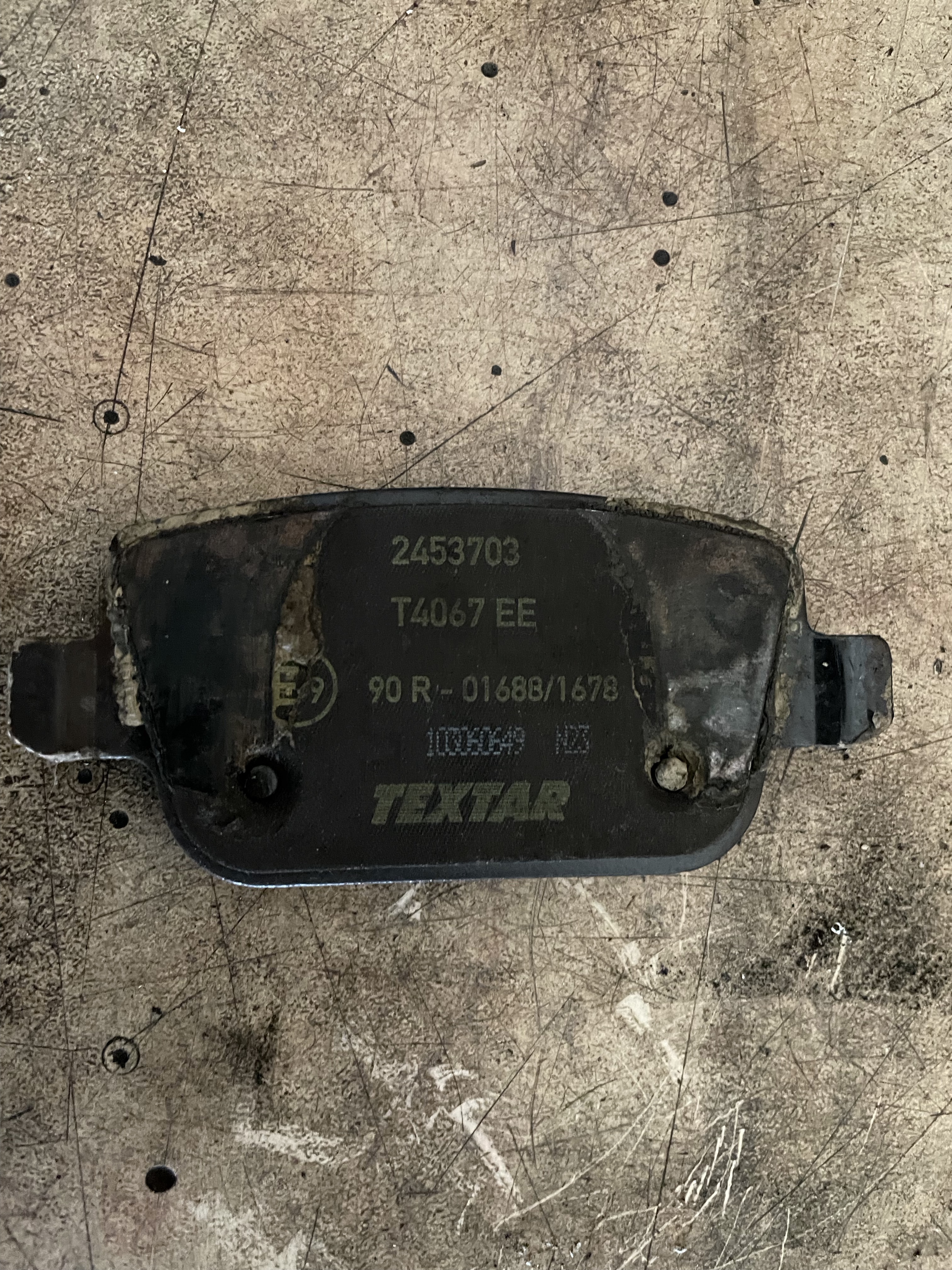

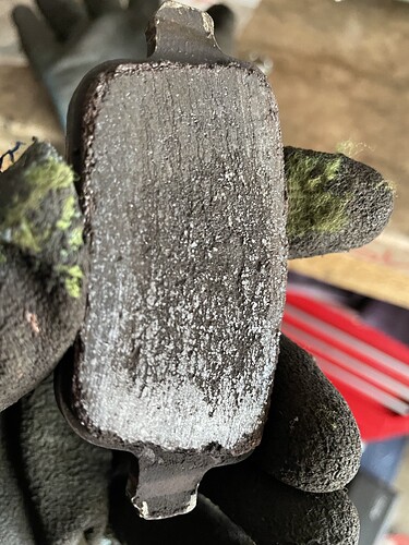

Nun sind hinten rechts die Beläge verschlissen, weil der neue Bremssattel offensichtlich minimal Druck hält (also drückt die Beläge auch ohne Betätigung minimal auf die Scheibe).

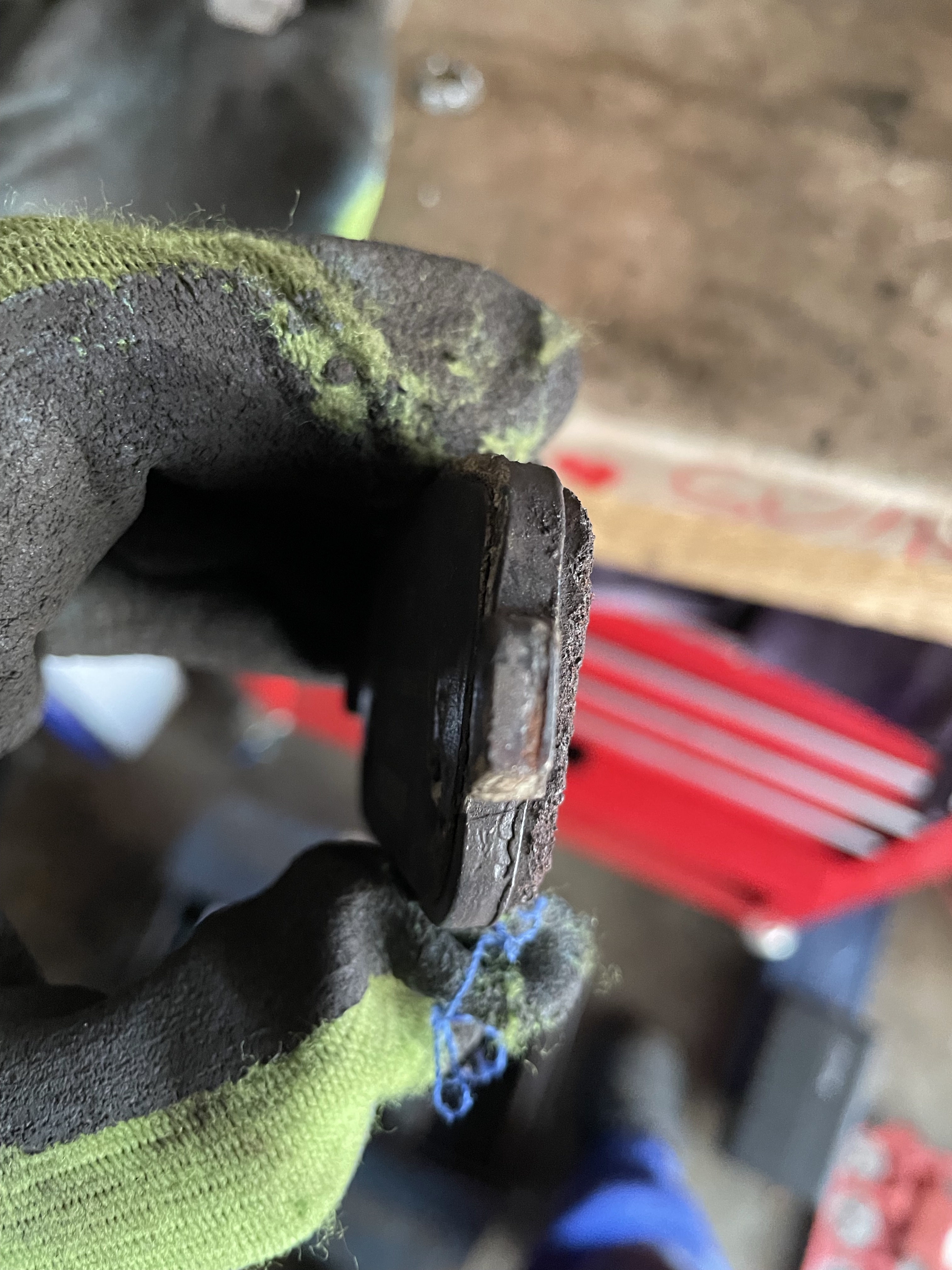

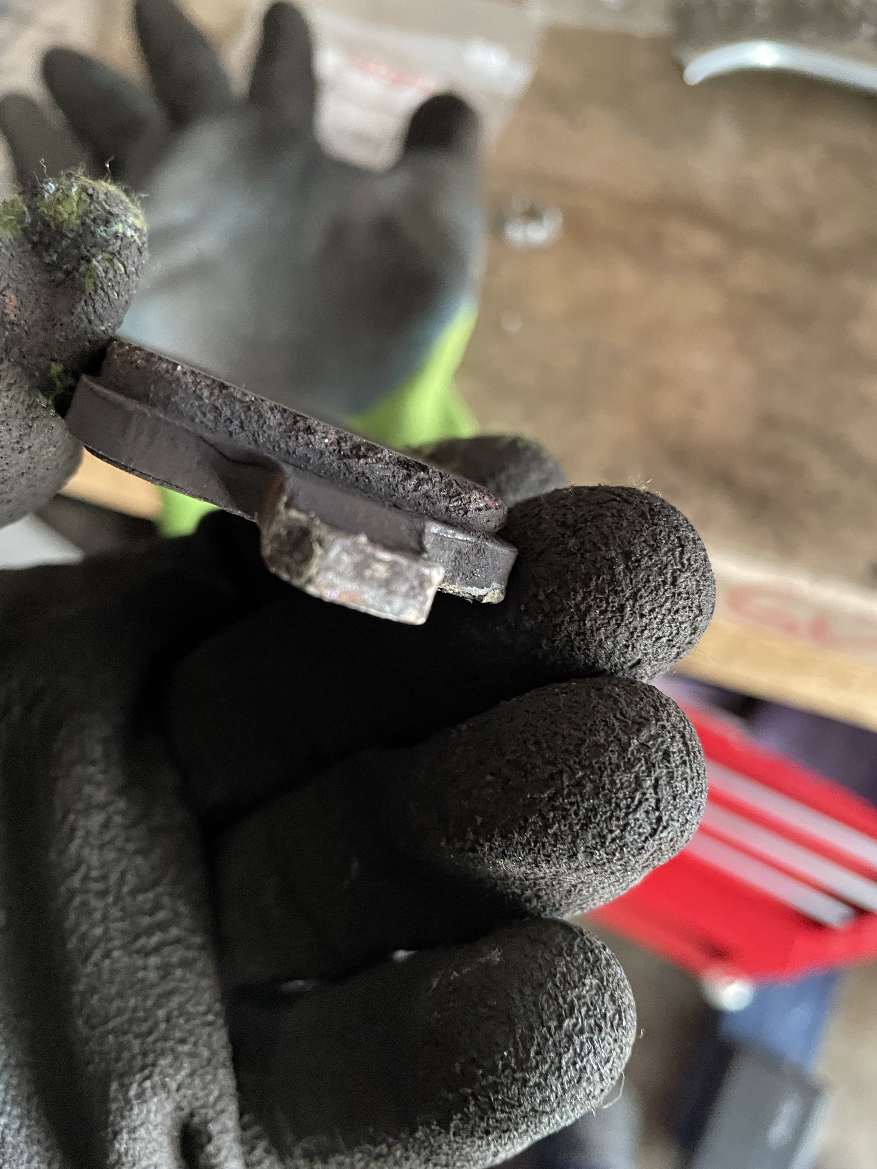

Heute Sattel und Beläge ausgebaut, die Flügel der Beläge (die in der Führung laufen) geschliffen, Gleitflächen des Sattelträgers nochmals gereinigt, Bleicheinsätze (Führungsbleche des Sattelträgers) gereinigt. Danach Anschlag des Handbremshebels leicht runtergeschliffen (dachte, möglicherweise könnte der Hebel durch einen weiteren Öffnungsanschlag mehr Entspannung in den Sattel bringen). Bremsbelagflügel mit Kupferpaste leicht belegt und alles eingebaut.
Meine nun, dass das drücken rechts zwar weniger ist, aber beim direkten Vergleich mit der linken Seite dennoch mehr ist (minimal).

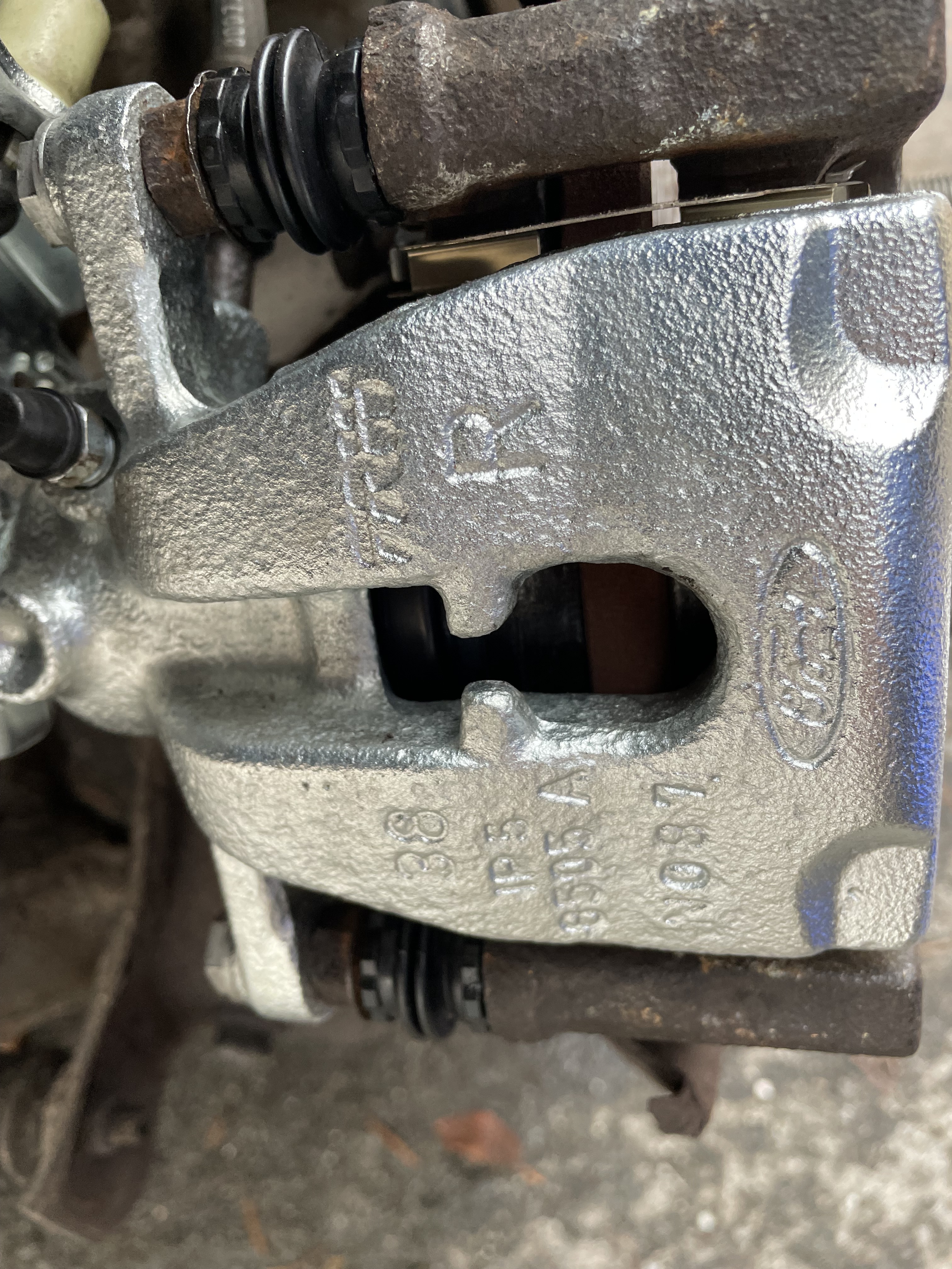

Nun denke ich darüber nach den Bremssattel nochmal neu zu kaufen, aber diesmal TRW, da diese original von Ford drauf sind.

laufen oder liefen die Beläge bei dir leicht und frei? In meinem ehemaligen WA6 Galaxy mit manueller Handbremse hatte ich sowas ähnliches. Bei mir verklemmten sich die Beläge. War auch kurz davor den Sattel zu tauschen. Die Ursache waren letztendlich
die dünnen Führungsbleche, welche an die Belagführung eingeklickt werden. Diese waren leicht bauchig gewesen. Die mit Hammer und Schraubendreher richtig in den Sitz eingetrieben und dann war auch wieder Ruhe. Bis ich da hinter gekommen bin, hab ich die Bremse mehrfach zerlegt, gereinigt und Ratlos wieder zusammengesetzt.

So, es ist definitiv der Bremssattel.
Nun kaufe ich direkt TRW.
