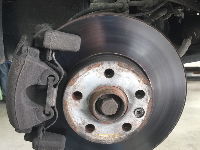

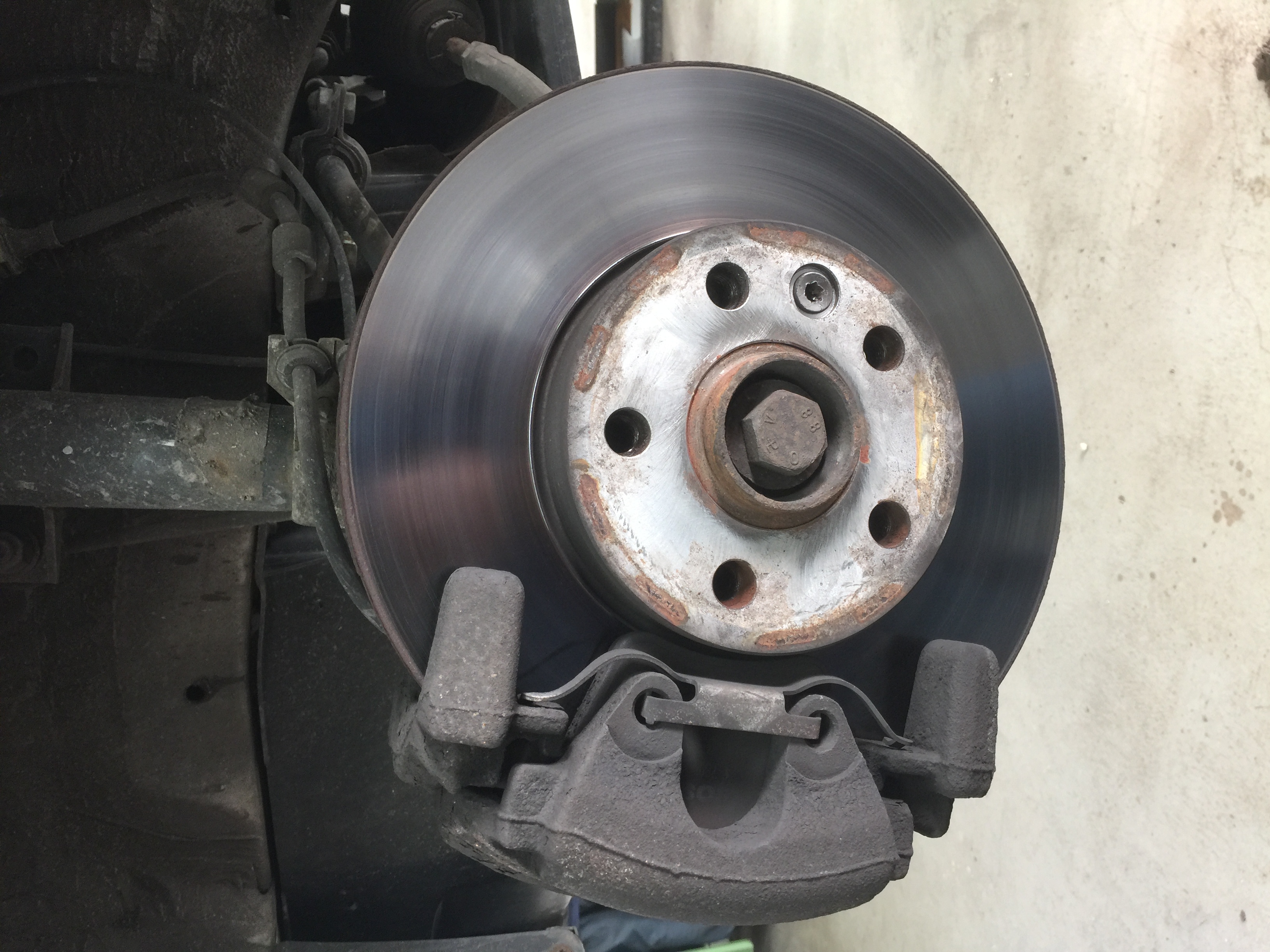

Bremse fest, Scheibe blau!!! Ist die noch ok? (Das Drama geht weiter)
Hinteren Bremssättel wurden getauscht. Total verrostet. Jetzt geht’s vorne weiter. Vermutlich Spätfolge vom zu hohen Wasseranteil in der Bremsflüssigkeit (6%)
Auf jeden Fall Scheibe und Beläge neu machen.
Schwimmsattel auf Gängigkeit kontrollieren, Schubstangen demontieren, entrosten und neu fetten. Neue Gummimanschetten einbauen.
Kolben total verrostet. Auf beiden Seiten. Links wars am schlimmsten eusa_wall.gif

nach Rücksprache mit der Werkstatt hat sich das Thema abdichten erledigt. Die Kolben sind auf beiden Seiten so schlimm beinander das ich in kürzester Zeit wieder da stehe mit defekten Bremsen. Ich habe jetzt einen neuen Satz Scheiben, Beläge und Bremssattel von ATE bestellt. Die sollten heute ankommen. Ich hoffe das es das dann bald mal war, denn der Dicke geht langsam richtig ins Geld… schimpf.gif heul.gif
