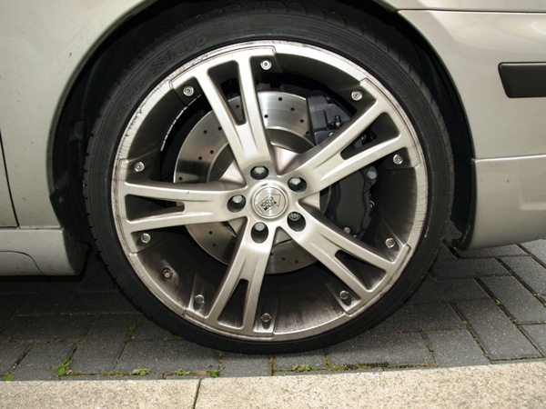

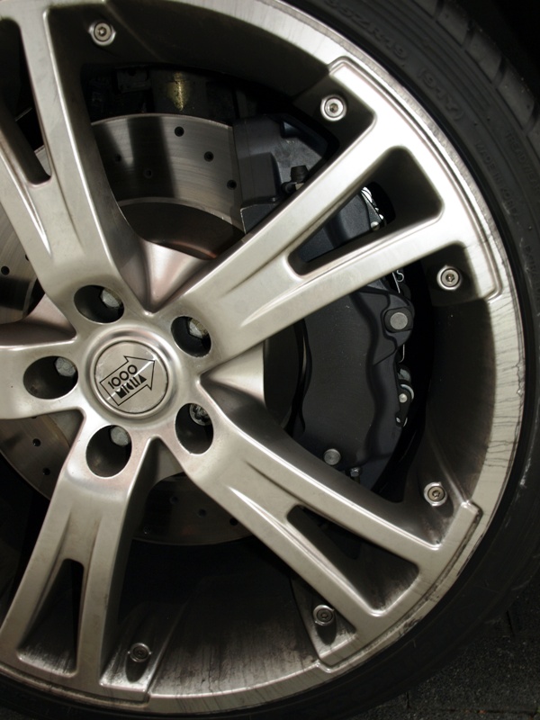

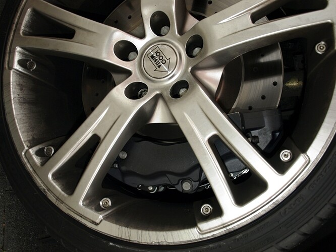

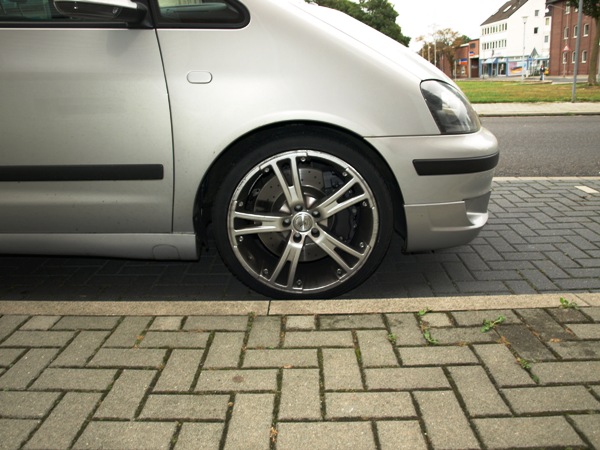

Nachdem ich lange Zeit nach einer standfesten Alternative zu meiner ollen 15"-Bremse gesucht habe, bin ich vor einiger Zeit fündig geworden. Es handelt sich um eine Brembo-6-Kolben-Festsattelbremse (BK730), die mit Textar-Belägen in eine 360x34mm-Bremsscheibe greift.
Das Bremsverhalten ist unvergleichlich besser - ich gebe zu, die Bremse ist vielleicht etwas groß ausgefallen, aber sie wird dem schweren Auto definitiv gerecht. Hier mal ein paar Bilder:
Gesamtansicht:
Etwas näher dran:
Nahaufnahme Bremssattel:
Bremssattel solo:
Jaaaa, ich weiss, Auto und Felgen sind saudreckig… Möge die Bilder trotzdem genießen, wer mag :wink:
