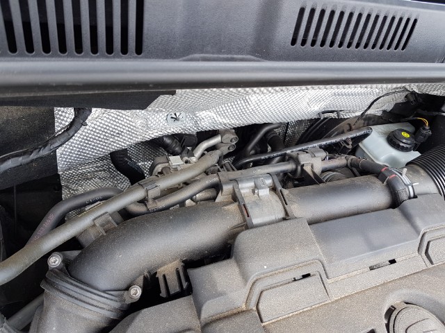

Wo ungefähr raucht es ? Foto der Stelle ?
Zwischen Motor und Spritzwand ist eines an Teilen die nach Gummi stinken können wenn sie heiss werden.
Ich kann es leider nicht genau lokalisieren. Ich vermute irgendwo weiter unten zwischen silberner Isolierung und Motor.

Genau in dem Bereich gehen die Kühlmittelschläuche und Kältemittelleitungen in den Innenraum.
eusa_think.gif … könnte es sein dass dort eine kleine Undichtheit im Abgasstrang ist und wenn Du den Motor mit erhöhter Drehzahl betreibst das austretende Abgas auf ein Gummiteil trifft und das zu stinken beginnt.
Versuch mal die Motorabdeckung abzunehmen damit Du in dem Bereich besser hin kommst und mit Kosmetikspiegel Spiegel, Handy Kamera, etc diesen Bereich zu erkunden.

So, habe mal die Motorabdeckung abgenommen. Konnte jetzt nichts schadhaftes erkennen.
Habe auch probiert ein paar Foto mit dem Handy aus dem hinteren Bereich des Motorraums zu machen, konnte da aber auch nichts erkennen.
Auch austretendes Öl oder ähnliches konnte ich nicht ausmachen.
Alles natürlich nur von „oben“ betrachtet.
