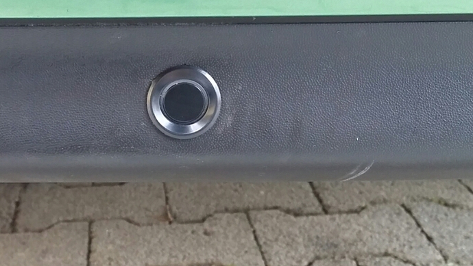

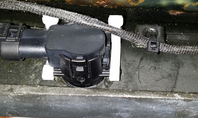

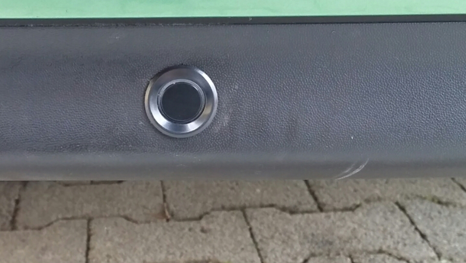

Den Bereich an der hinteren Stoßstange habe ich so gewählt, das der Sensor ganz aufliegt und nicht aufgrund von Rundungen nicht passgenau ist.
Mittels einer Beilagscheibe mit gleichem Durchmesser wie die Sensoren habe ich vorab also eine Stelle ausgesucht, an der die Sensoren optimal passen.

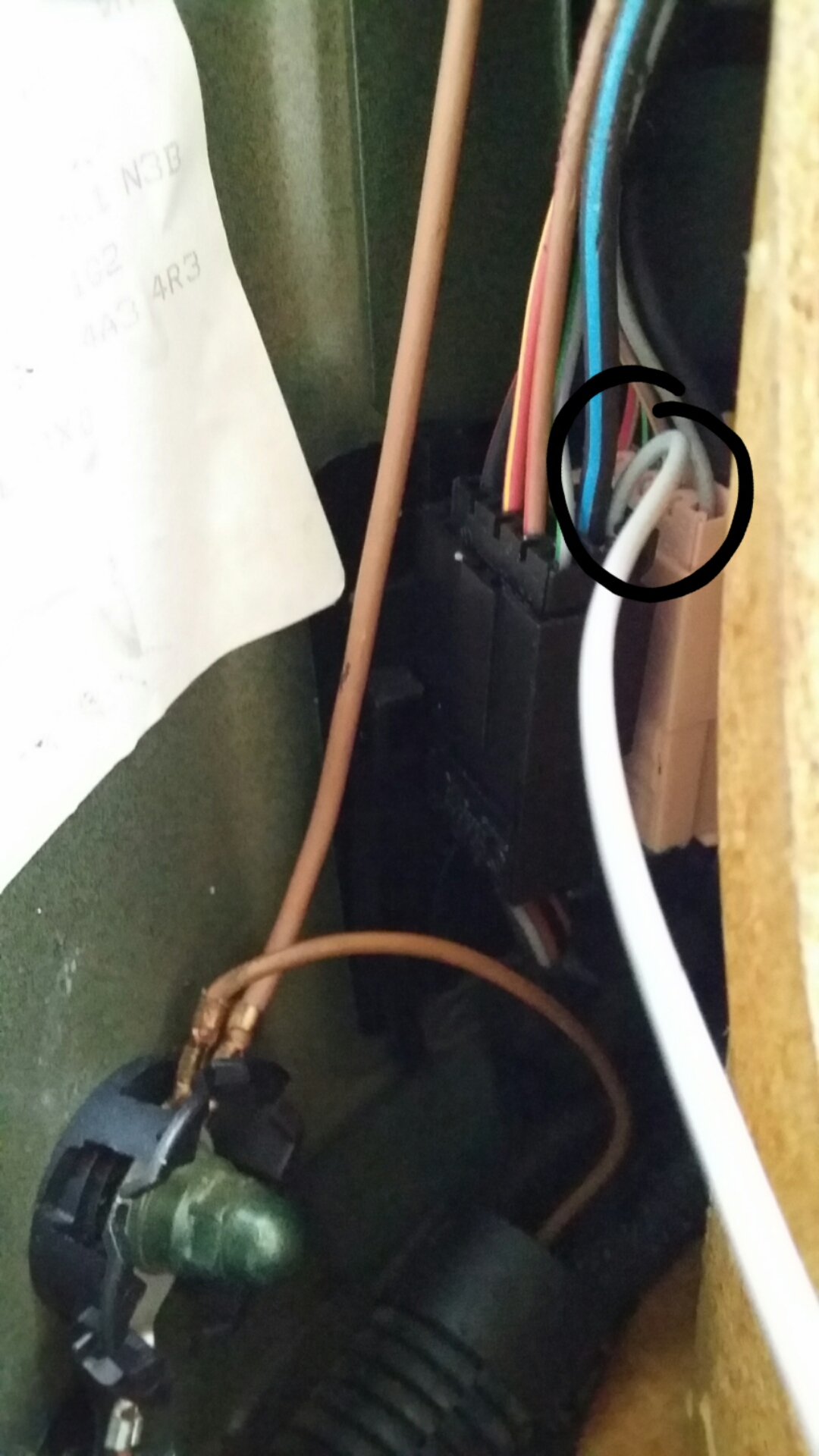

Die Anschlussleitung für den Rückscheinwerfer ist leicht hinten rechts hinter der Abdeckung zu erreichen. Das Steckergehäuse des dicken Rückfahrscheinweferkabels (Blau/schwarz) lässt sich sogar an der Seite aufklappen, so dass ich die Stromversorgung dort einfach anlöten konnte:

an welchen Stecker geht die Leitung der Rückleuchte dann am Steuergerät?
Da wird doch nur der Kabelbaum von den Sensoren und der Kabelbaum zum Lautsprecher/Anzeige angeschlossen.

Also ich habe es einfach an dem oben abgebildeten Kabel für den Rückfahrscheinwerfer angeklemmt.
Diese geht dann zum Bosch Steuergerät.

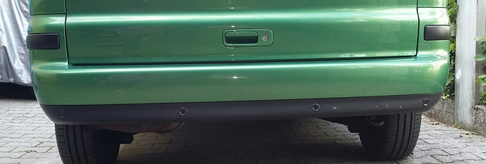

Hier noch mal ein Gesamtbild.
Die Abstände sind so gewählt, das er auch in meiner schmalen Garage die Wand sicher erkennt und nicht durch die Seitenwände gleich Alarm schlägt.

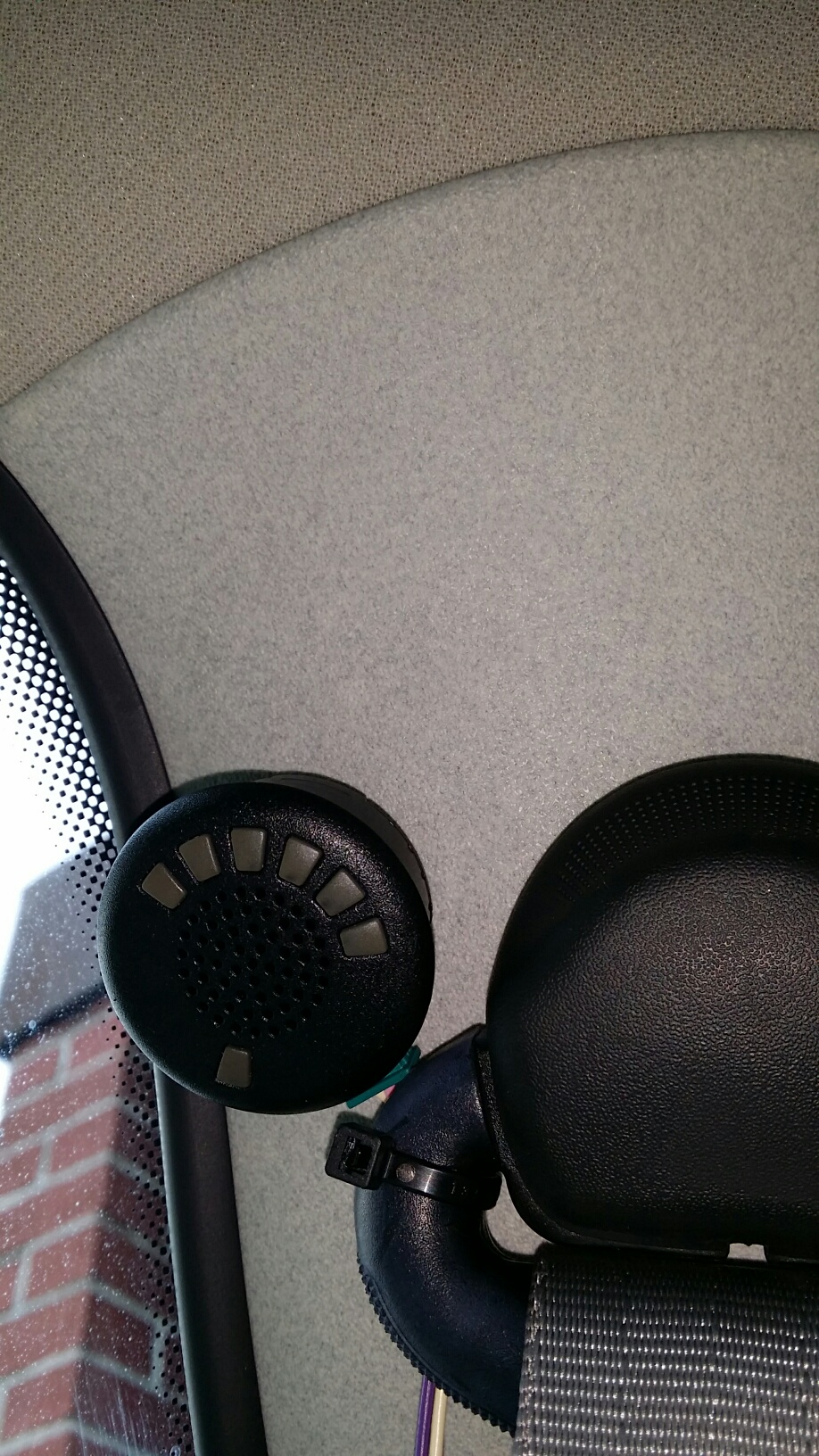

Wo hast du bei dir den Piepser hingemacht?
Für die Variante mit vorne und hinten brauchst du 2 Stellen. Hatte mir schon überlegt, die beiden Piepser ins obere Ablagefach zu machen. Die Anzeige ist ja eher weniger wichtig, Hauptsache man hört das Piepen.

Ich habe ihn momentan „Aufputz“ am hinteren Gurt befestigt. Der wird sowieso nicht benutzt.

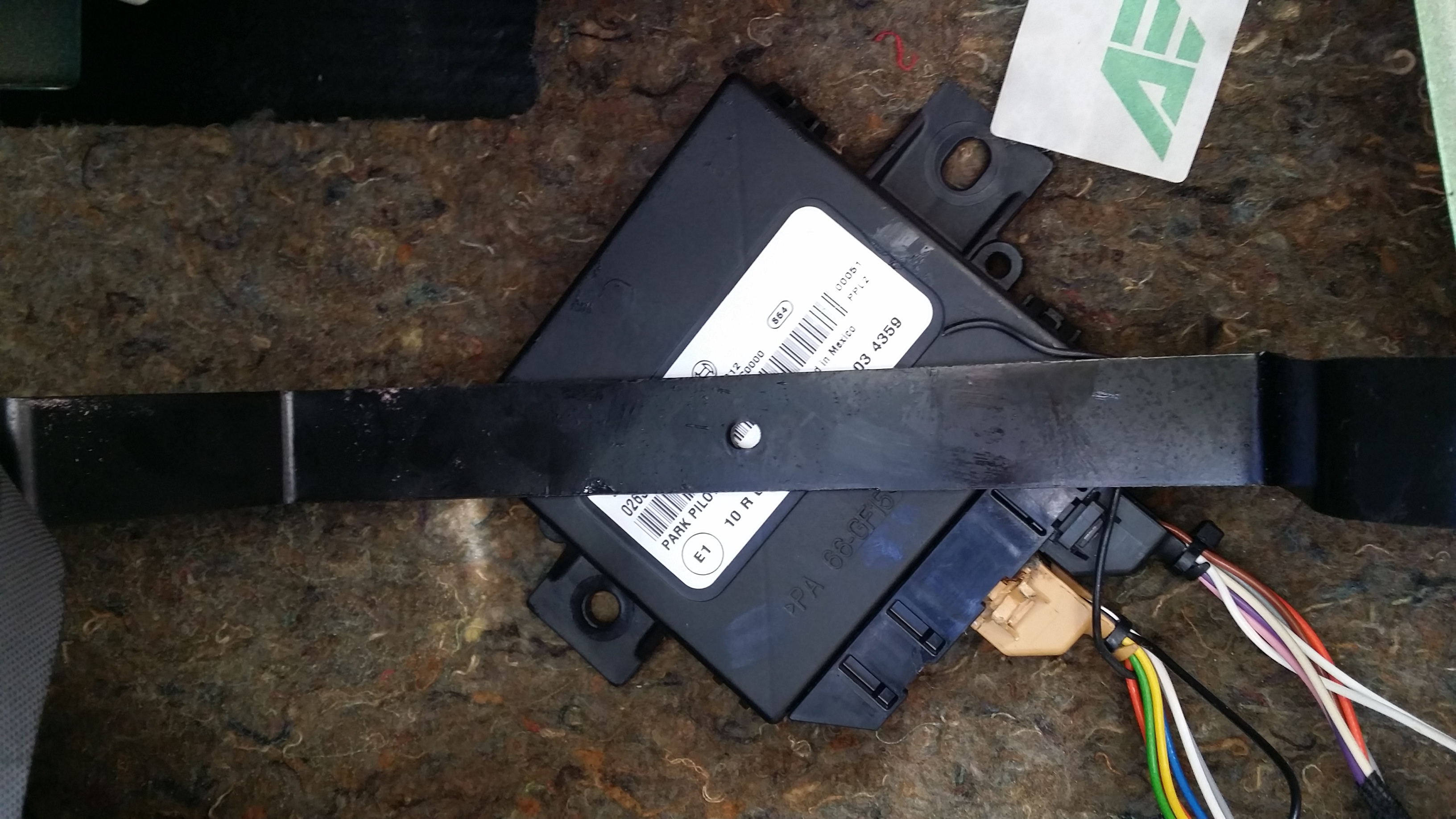

Dort kann man dann das Steuergerät wunderbar verstauen. …
hallo,
Ja da kommt meins dann auch hin.
Da ist schon einiges drin in dem Fach :slight_smile: :slight_smile: :slight_smile:
Hier habe ich das Steuergerät platziert:
