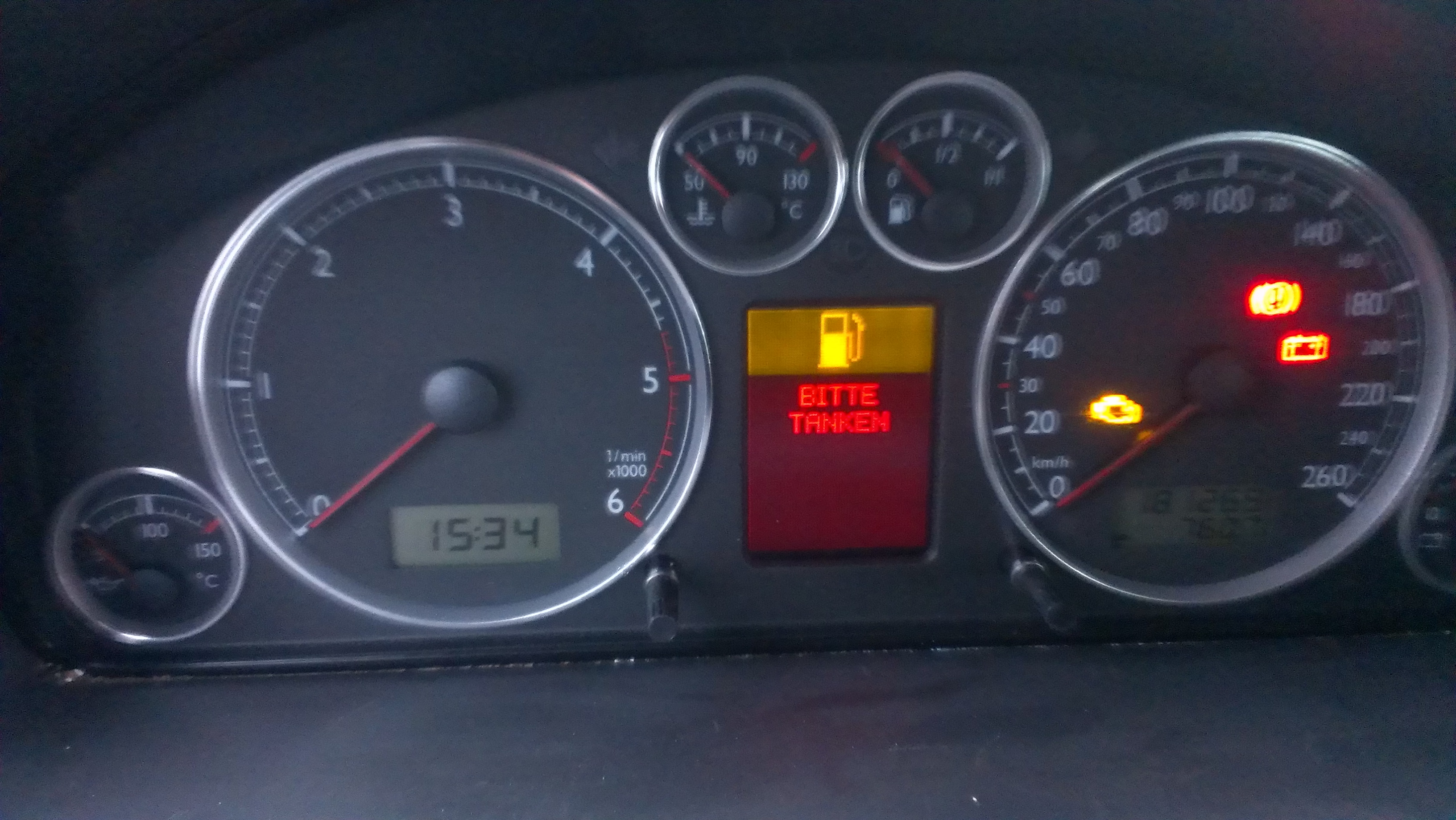

Da fahre ich heute auf der Autobahn und sehe schon bei der Abfahrt nach Hause, dass es möglicherweise mit dem Benzin knapp wird. Macht mir normalerweise nix, Tankstellen gibts überall, aber wer die A27 Richtung Cuxhaven kennt, der weiß bescheid. *Bing* „Bitte Tanken“ leuchtet auf und ich frage mich, wieviel denn da noch drin ist. Parkplatz, Bordbuch raus und recherchieren - 8 Liter sollen es sein. Reicht!

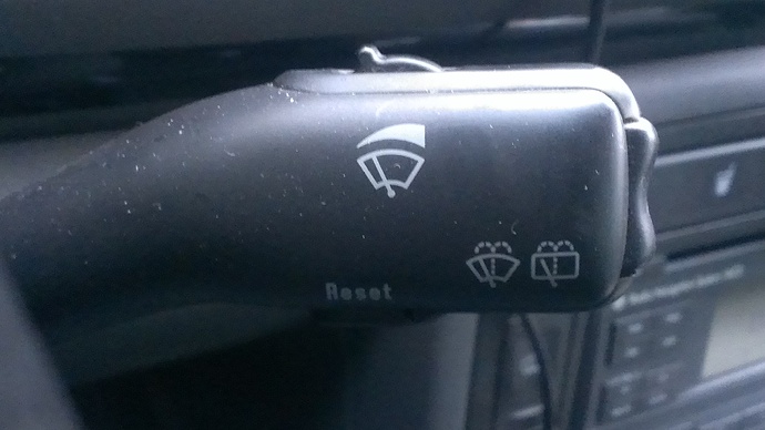

Nebenbei sehe ich, dass auch die Öltemperaturanzeige im Bordbuch beschrieben wird. Sie ist als Sonderausstattung gekennzeichnet. Habe ich also eine Sonderausstattung, toll. Leider funktionierte die Anzeige seit dem ersten Tag meines Besitzes nicht, war mir aber auch egal. Was mich viel mehr wunderte war, dass ich rechts den Kippschalter habe - ich dachte, der wird standardmäßig verbaut, weils einfacher ist…

Wenn Du die Tasten verbaut hast, dann hast Du auch nen Bordcomputer. Es sei denn der Vorbesitzer hat da was nachgerüstet, dies aber nicht zu Ende gemacht.

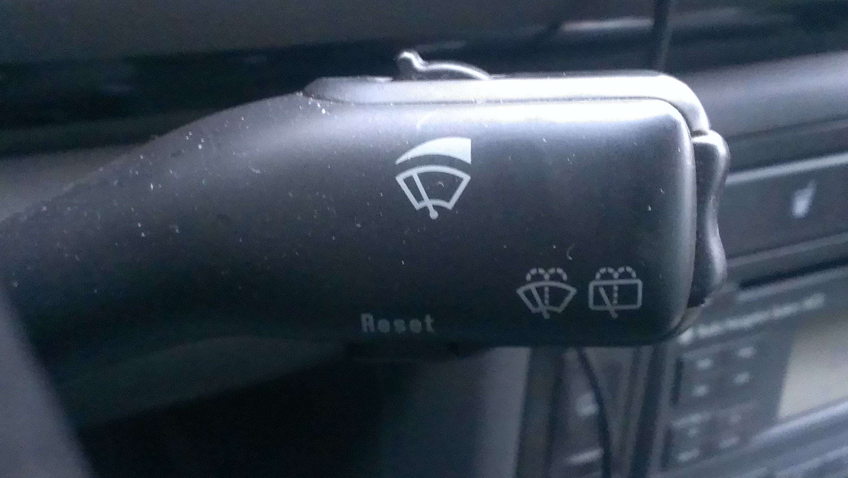

Seh ich auch so. Wenn die Tastwippe am Wischerhebel ab Werk vorhanden ist, dann ist das auch der BC.
Wobei der BC in der großen MFA ja immer drin ist. Er ist nur je nach nach gewählter Ausstattung nicht immer aktiviert. In dem Fall gibt’s dann aber die Tastwippe nicht.

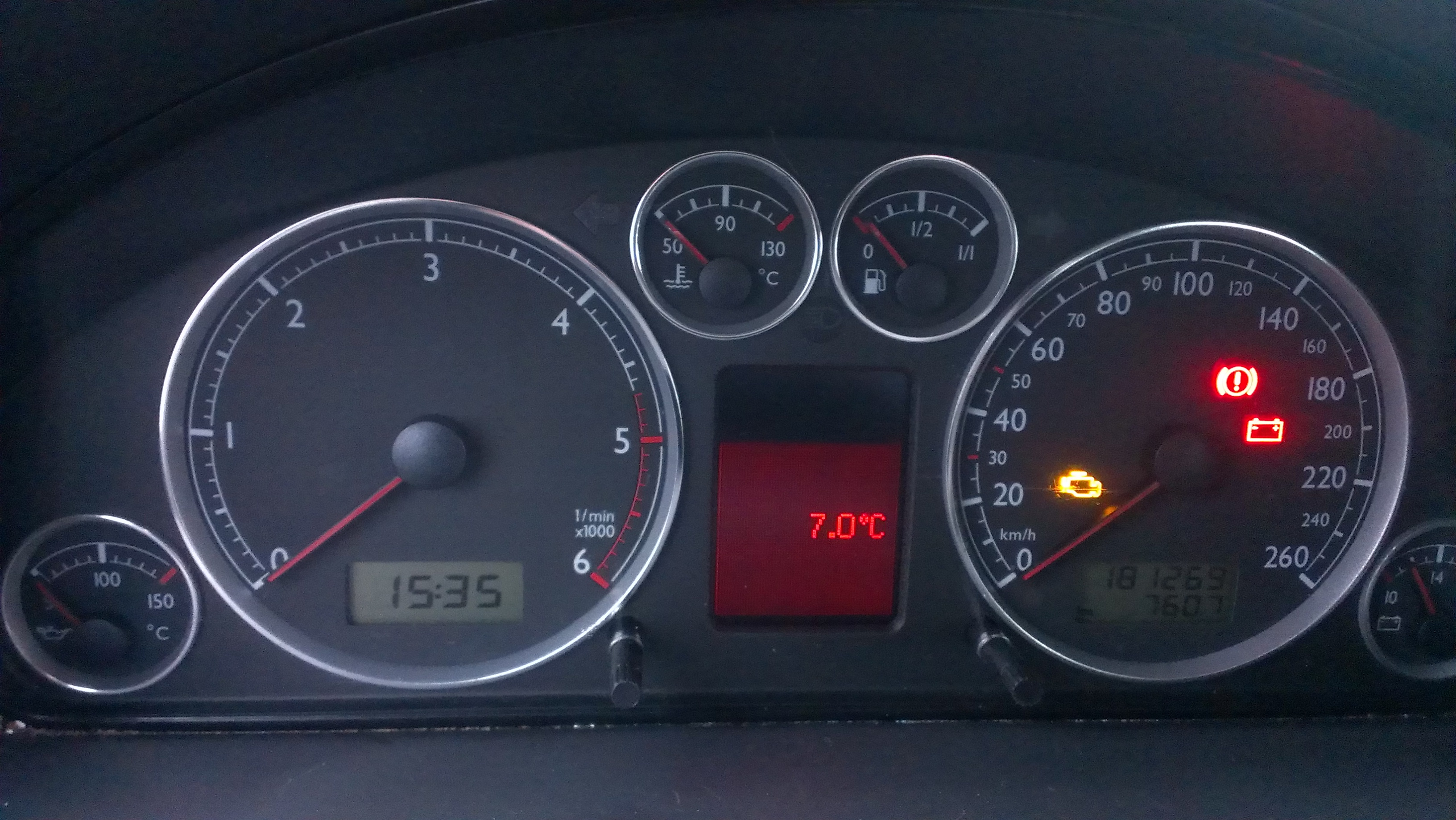

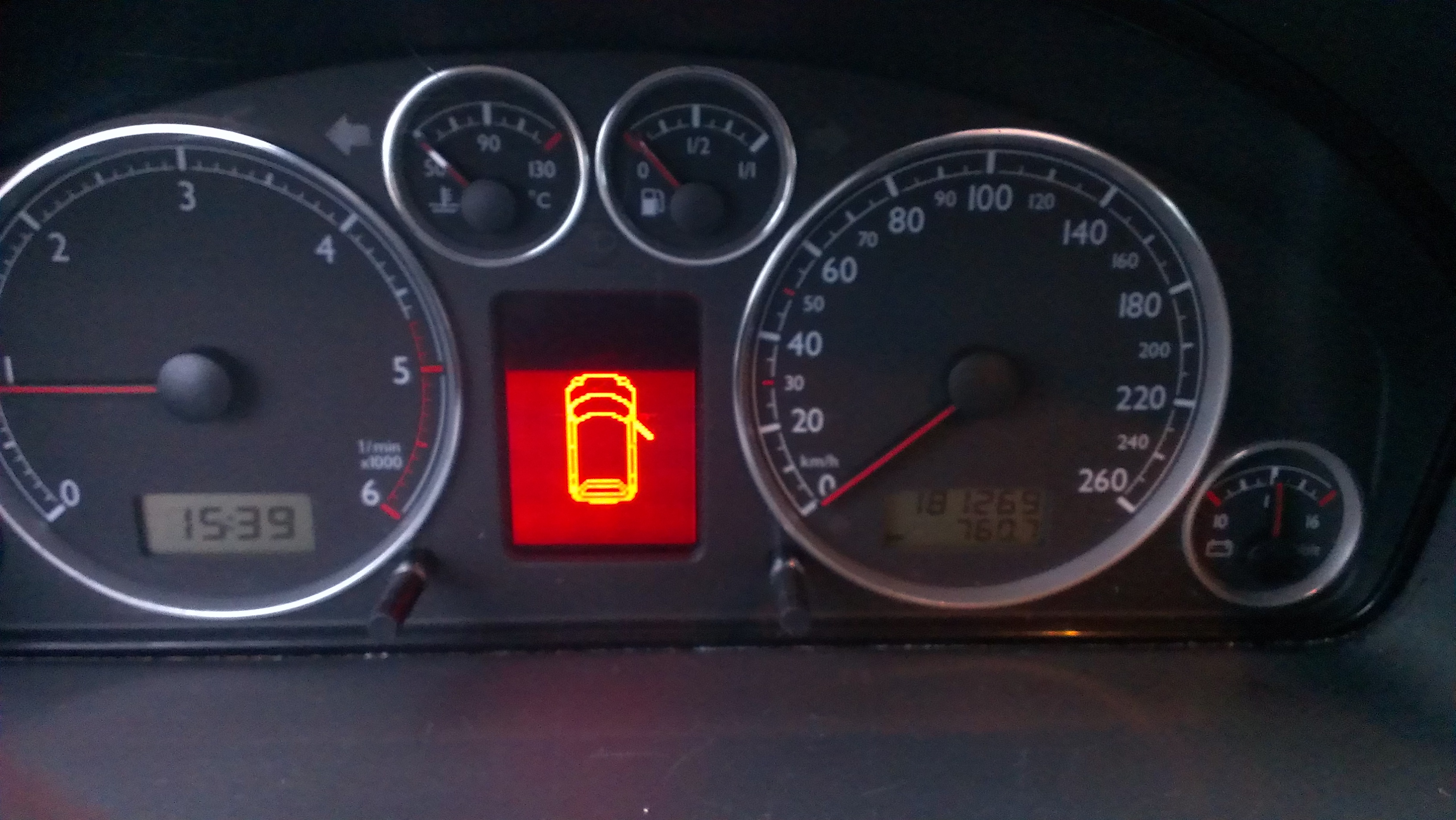

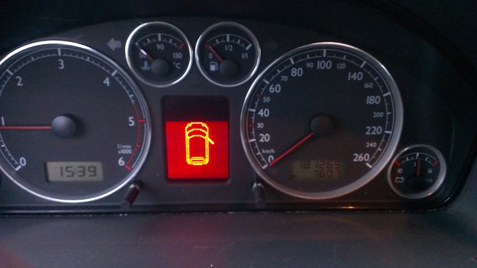

ich habe jetzt ein paar Fotos gemacht - mir fällt auf, dass im Gegensatz zu anderen Anzeigen scheint diese zweigeteilt zu sein - oben die Symbole in gelb und unten die Begriffe in rot.
Das Radio, welches drin ist, ist ein MCD RNS.
Anbei jetzt ein paar Fotos - die weißen Pulverreste sind kein Koks sondern Reste meiner Leidenschaft: Traubenzucker aus der Apotheke.
Vielleicht kommt ja so Licht ins Dunkle.
Beste Grüße
Klappskalli
Das sieht nach einem 840er KI aus.
Damit fehlt Dir (wenn die Wippe am Wischerhebel auch angeschlossen ist) nur die richtige Kodierung. Mach mal ein Gesuch in den Kleinanzeigen, vielleicht meldet sich ein Forenuser bei dir in der Nähe.

#12 Nein, es ist nicht wahrscheinlich, sondern diese MFA hat definitiv nen BC. Er ist halt nur nicht freigeschaltet.
