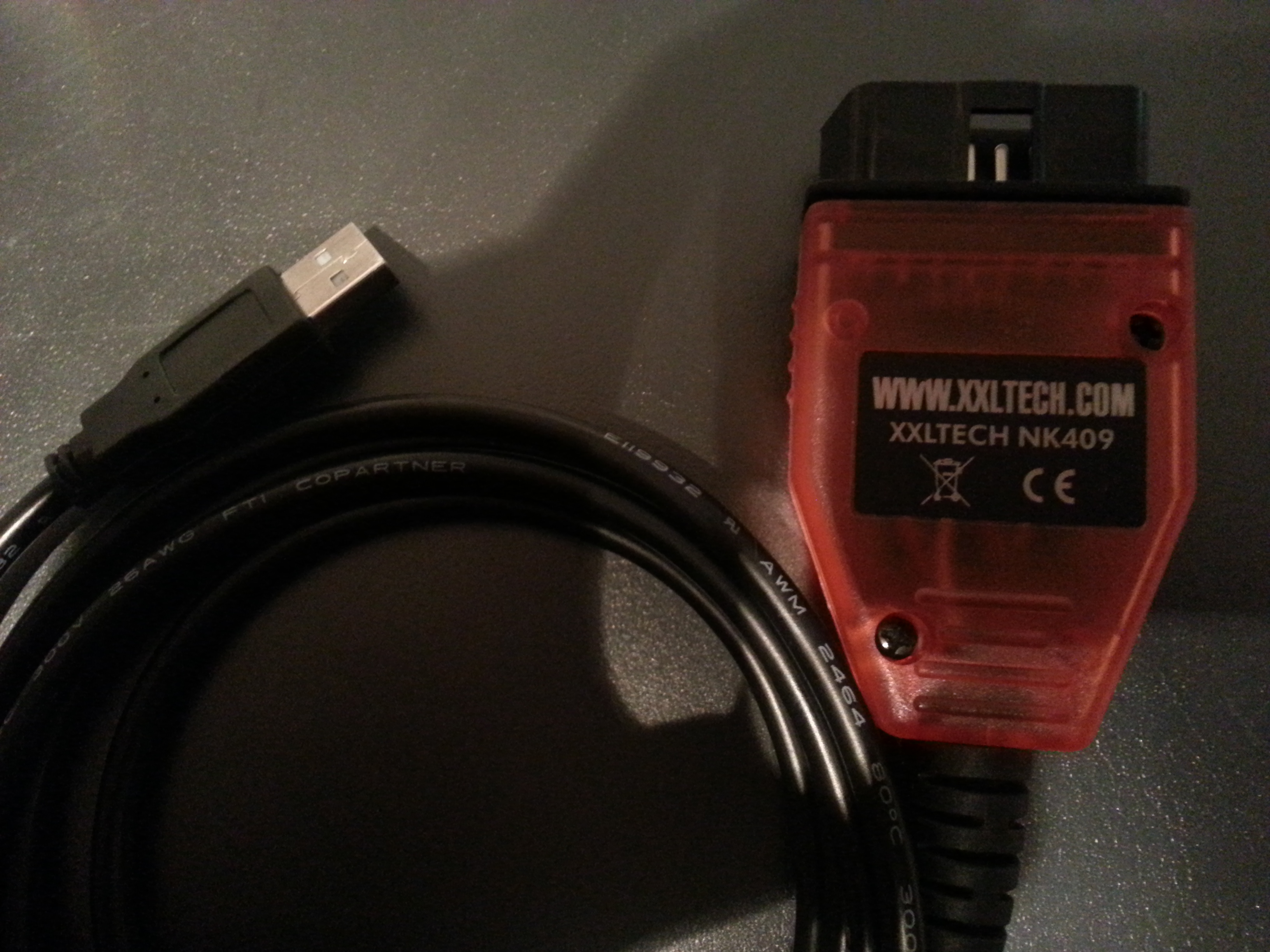

Nun zu meiner Frage: Komme ich mit den Dingern sämtliche Steuergeräte ansprechen??
Mein jetztiger Kabeladapter kann z.B. im Motorsteuergerät keine Fehler auslesen!
Folgende Meldung bekomme ich immer:
„keine Fehler gefunden
oder Steuergerät unterstützt den Fehler nicht
oder ein Verbindungsfehler ist aufgetreten“
Die Verbindung zum Motor-STG1 kann ich auch nur sporadisch aufbauen umd z.b. den DPF auszulesen…
Danke

Welchen Kabeladapter hast Du denn zur Zeit? Kannst Du mal ein Foto davon machen?
Na klar…
Ok, dann versuch mal diese Einstellungen :click:
Ok…Danke!
Werde ich direkt am Samstag ausprobieren und anschließend berichten!!!
