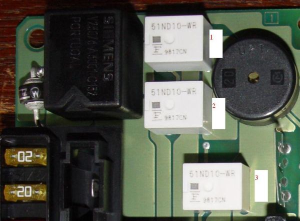

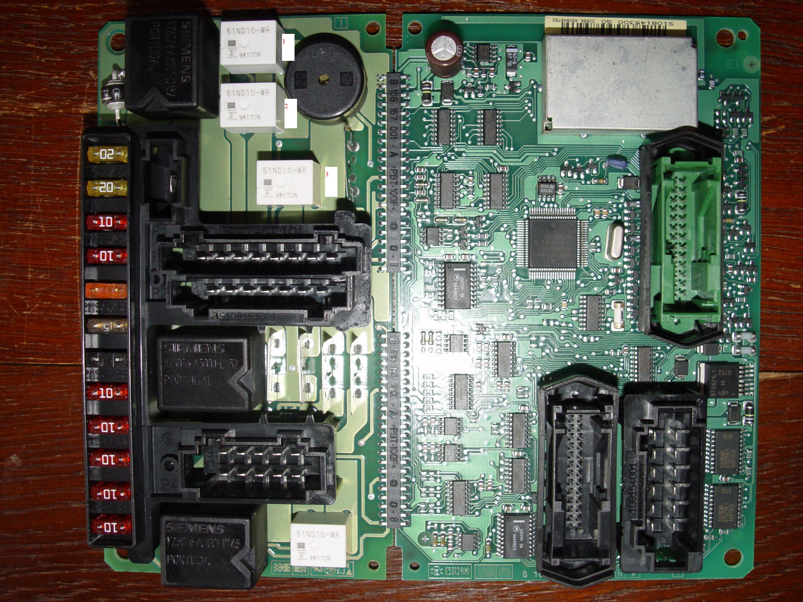

Wollte das aber jetzt nicht einfach als erledigt abhaken. Also Lauscher aufgesperrt und das oder die Blinkrelais orten… Wenn ich es richtig sehe bzw. höre ist es auf der Platine der Zentralelektrik aufgelötet.
Leider kann ich das/die Relais zur Prüfung nicht mal eben so ziehen, da sie ja verlötet sind.
Nun wollte ich feststellen welches Relais denn für den Blinker zuständig ist. Also Blinker betätigen und Finger leicht an die Relais legen. Ich hatte ja gedacht das jedes Relais (siehe meine Beschriftung 1, 2 und 3) jeweils für die Blinker zuständig ist. Also eins für rechts, eins für links und eins für Warnblinker) würde halt meine Theorie mit dem eine Seite Dauerlicht und andere Seite geht ganz normal bestätigen. Aber soweit ich es durch Finger auflegen feststellen kann ist es immer das von mir als Relais 1 Bezeichnete was arbeitet, egal ob ich links oder rechts blinke. Also nichts mir zwei oder gar drei Relais? Hm son shiet. Naja nützt nichts, erst mal wieder zusammen schrauben. Auto wird gebraucht.

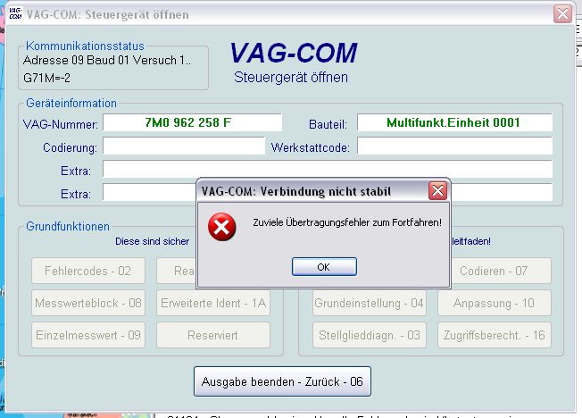

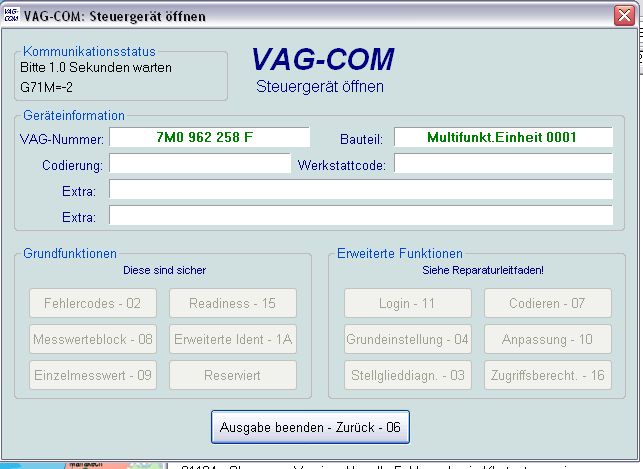

Wenn ich den Fehlerspeicher der Multifunktions-Einheit mit VAG Com auslese kommt folgendes dabei raus:
Zuviele Übertragungsfehler zum Fortfahren.
Dieses Ergebnis zeigt er mir aber bereits seit einem Jahr an.
Wie ist eure Erfahrung?
Hat die Multifunktions-Einheit tatsächlich zu viele Fehler zum auslesen?
Sind zu viele Fehler auf dem Weg vom der MFE zum Diagnosestecker?
Oder bekommt die MFE vielleicht nur nicht richtig Saft, so das halt viele Stellen in der MFE spinnen?
