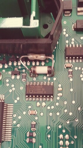

  3. Alle Relais + MFE wurden ausgebaut und alles was messbar war wurde durch gemessen und was auffiel war ein Bauteil (oben im Bild zu sehen) auf der Platine das keinen durchgang hatte von beiden seiten. Falls das eine Sicherung ist wüsste ich gern wieviel Amper die hat.

Hab heute auch die Sicherungen durch gemessen und es ist mir auf gefallen das auf der 55 nur 2,6 V anliegen!? Ist dies normal?

Die Sicherung 55 ist die Spannungsversorgung der MFE: www.sgaf.de/node/253047
Hast du die Sicherung mal gezogen und dann die Spannung am Sicherungshalter direkt gemessen?
Wenn bei gezogener Sicherung immer noch 2,4 V anstehen sollten auch andere Stromkreise betroffen sein. Falls nicht wäre es noch denkbar das der Pin auf der MFE eine schlechte Lötstelle aufweist. Der Sicherungstäger ist soweit ich mich erinnere auf der MFE verlötet.

Hab jetzt wie du geschrieben hast, Chaot, den Sicherungsschalter ohne Sicherung nur am Sockel gemessen und auf der Rechten seite liegen 12V an. Die Linke zeigt 14mV an. = Kaltelötstelle?
Wenn am Halter direkt 12V anliegen hat doch einfach deine Sicherung einen schlechten Kontakt. Es steht nur auf der einen Seite eine Spannung an. Auf der anderen Seite ist der „Ausgang“ der Sicherung. Dort steht erst Spannung an wenn die Sicherung eingesetzt ist.
