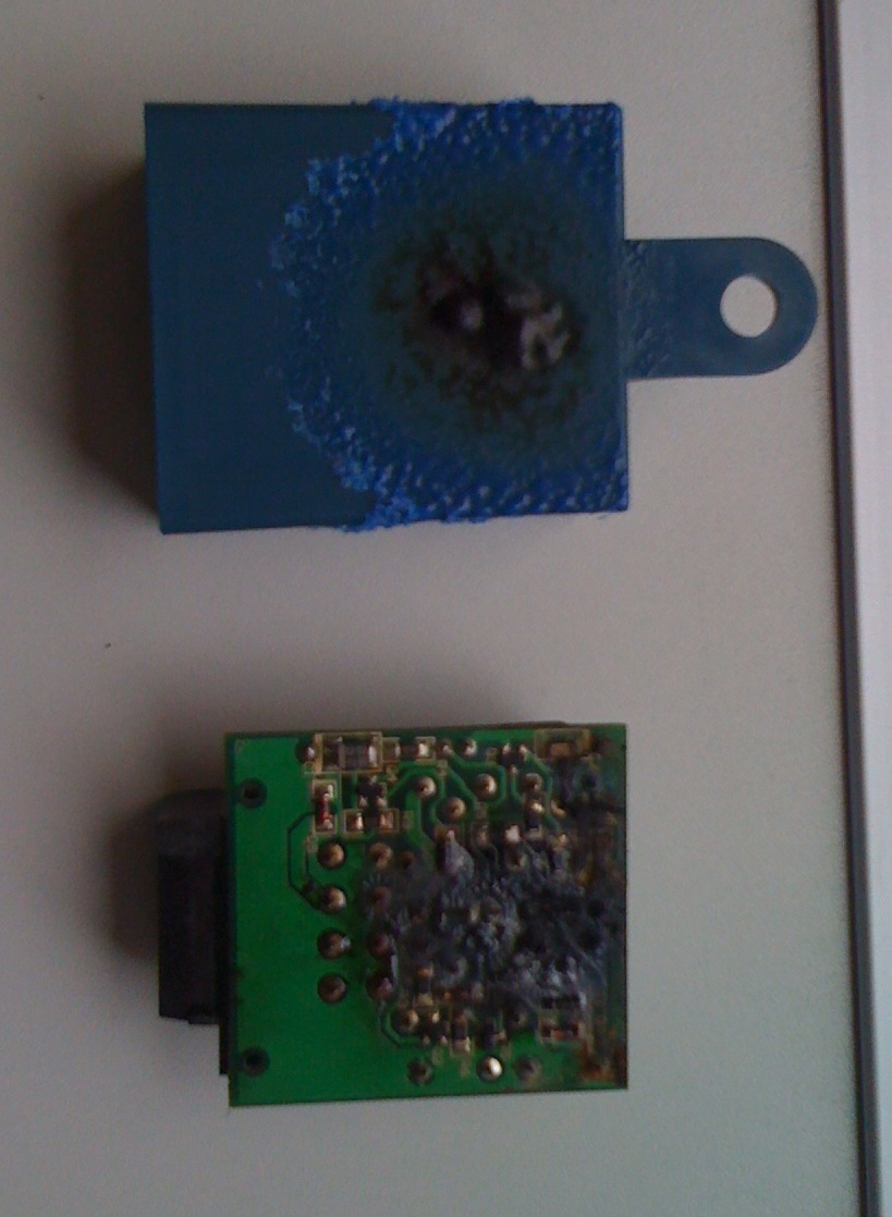

Soo, ich habs! Hab mal die linke seite weiter zerlegt und das hier gefunden:
Durch das Wasser hats die Anhängerblinküberwachung gegrillt! Weis jemand was ein neues Kostet? Ich kann nur die Nummer 32x106 lesen. Wobei ich x nicht lesen kann.
Das wäre meine nächste Frage gewesen, ob der eine nachgerüstete Ahk hat
Das Teil dürfte aus dem Zubehör stammen, schau mal bei den Unterlagen zum E-Satz
