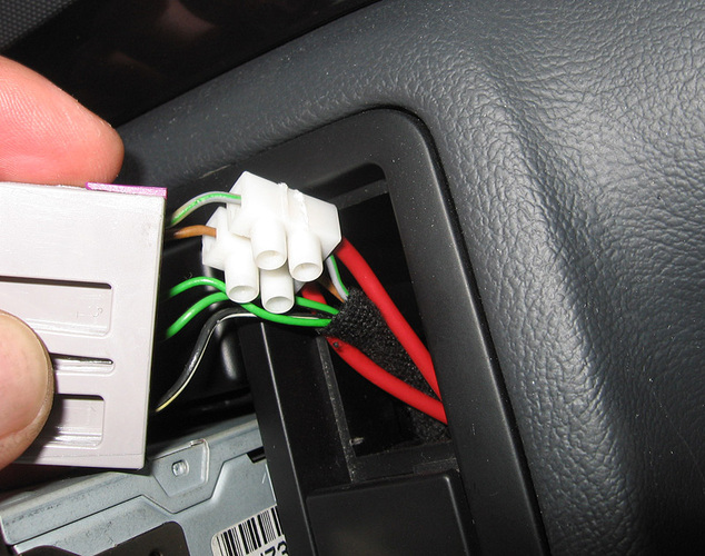

Ihr hattet recht, es ist der Warnblinkschalter! bei abgezogenem Schalter geht jeder Blinker wie er soll. War allerdings doch etwas überrascht, dass im Auto hundsordinäre Lüsterklemmen verbaut sind. Grade so wie zu Hause an der Zimmerlampe :-k

Wenn da Lüsterklemmen verbaut sind hat schon mal jemand gefrickelt. Dies könnte auch ein Grund für Dein Problem sein. Und Lüsterklemmen mit feinadrigen Kabeln ohne Aderendhülse ist sowieso absoluter Mist!
Mach mal ein Foto!
@Heisenberg:
Das ist es ja gerade, was mir seltsam vorkommt. Ich bin der Erstbesitzer und hab noch nie was am Warnblinker gefummelt (kann mich zumindest nicht erinnern ). Das einzige Mal, dass ich an der Mittelkonsole war, hab ich den Zuheizerschalter eigebaut und meines Wissens war sonst noch keine Werkstatt da zugange :-k Und die Kabel bzw. Litzen sind auch ohne Endhülsen in der Lüsterklemme gesteckt #-o
Vielleicht hat da ja Deine Werkstatt sabotiert
Ich habe schon an sehr vielen Stellen an meinem SGA geschraubt und an noch mehr Stellen rein geschaut.
Lüsterklemmen habe ich garantiert noch nirgends gesehen…
Ok, jetzt krieche ich hier mal ganz gebückt in Büßerstellung durchs Forum … mir ist eingefallen woher die Lüsterklemme stammen könnte … von mir … als ich vor gefühlten 28 Jahren die AHK nebst Kabelbaum eingebaut habe . Warum sonst sollten da vom Schalter zwei Kabel weggehen, wenn nicht einer für den Anhänger-Warnblinker?
Na jedenfalls ist das Problem mit dem neuen Warnblinkschalter beseitigt und alles ist wieder paletti … naja, fast alles, denn wenn der Warnblinker blinkt, leuchtet auch die Anhängerblinkleuchte. Aber da muss ich wohl einfach mal im alten Anschlussplan der AHK wühlen, ob ich da beim Raus- und Reinfummeln vorhin irgendein Kabel falsch angeschlossen habe …
Mal schauen ob die Reparatur des alten Schalters möglich ist.
Jup. Ist bei mir auch so: wenn ich die AHK ins Kombiinstrument programmiere und dann den Warnblinker einschalte, dann blinkt die Leuchte für den Anhänger mit.
Das liegt daran, dass quasi ermittelt wird, wieviel Strom fließt, wenn geblinkt wird. Überschreitet dieser Strom eine Schwelle (=normale Blinkerauslastung vom Zugfahrzeug), dann muss auch noch der Blinker vom Anhänger Strom ziehen -> Leuchte blinkt mit. Wenn Du nun den Warnblinker nutzt, dann ist diese Strommenge ebenfalls überschritten, auch ohne Anhänger.
Die gesetzlichen Bestimmungen sagen auch, dass dies ok ist -> also auch keine Probleme beim TÜV damit.
Im übrigen sieht es so aus, als hättest Du damals die Stomversorgung für die Beleuchtung des Taxischalters vom Warnblinker „geklaut“.
