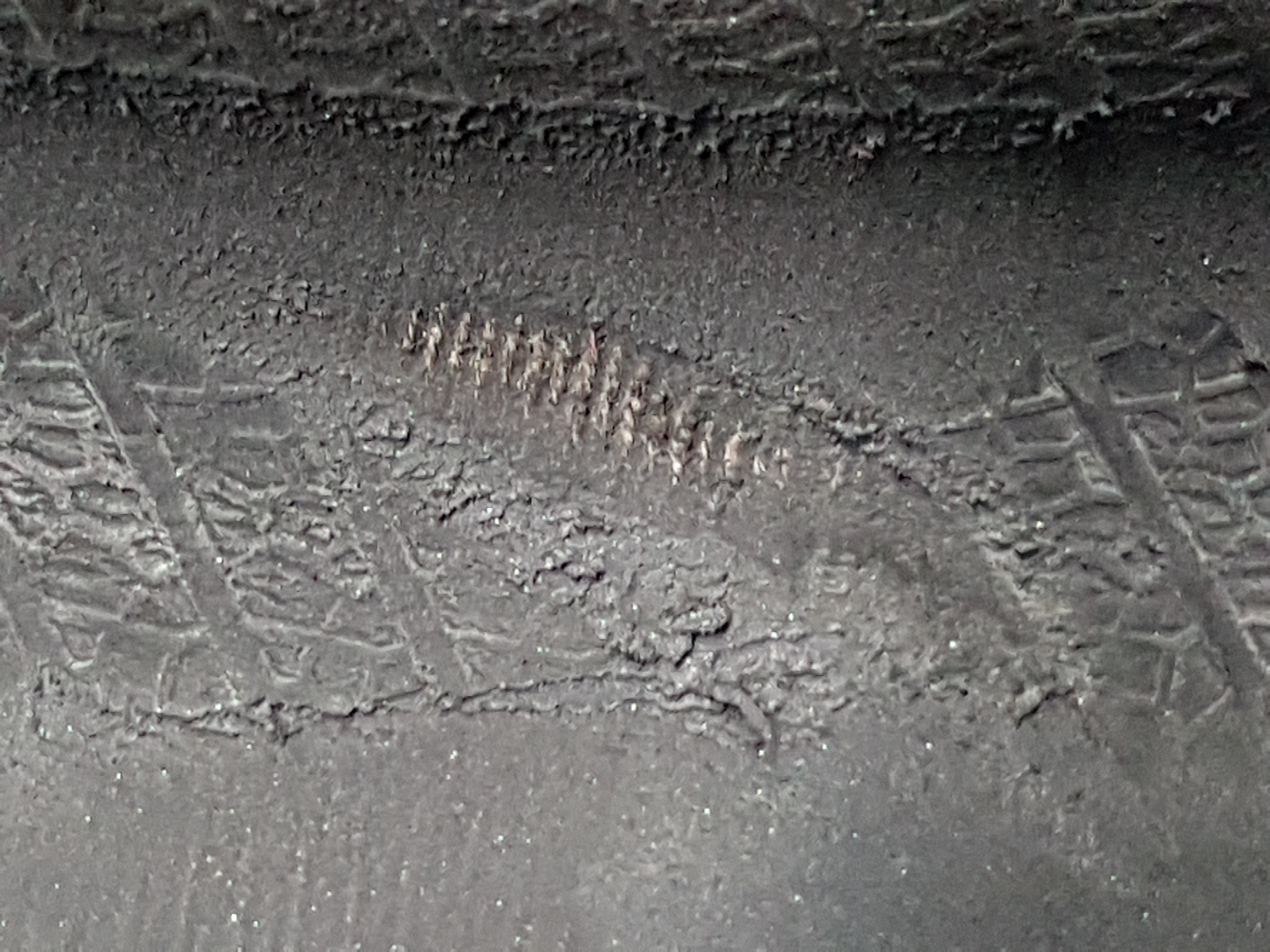

fuhr letzte Woche, bis das Reifendruckkontrollsystem eine Meldung bzgl. „Reifen“ brachte. Fuhr auf Autobahnparkplatz und lokalisierte Dank dmp180z einen Reifen mit Druckabfall. Zog im Anschluss eine M6-Schraube aus Lauffläche des Sealreifens. Ergebnis: Reifen verschloss das Loch nicht selbstständig wieder → ADAC → Reifenfuzzi → 355€ für zwei neue Nicht-Seal-Reifen (jaja- inkl. Altreifenentsorgung, Wuchten, Montage). Nie wieder Sealreifen. Neumodischs Glomb!
Gruß Chris
