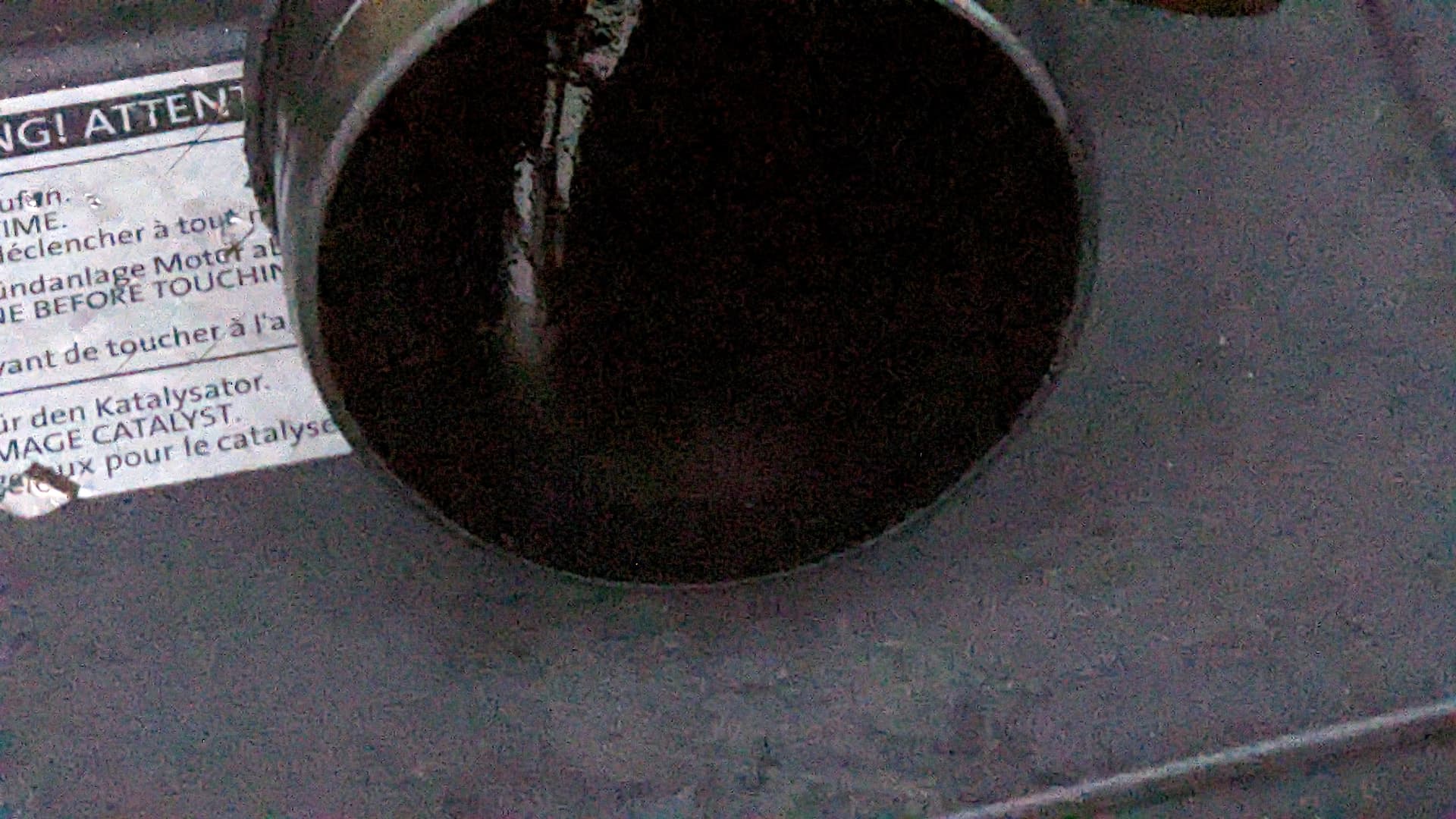

In der Ansaugstrecke finde ich auch nicht ungewöhnliches.

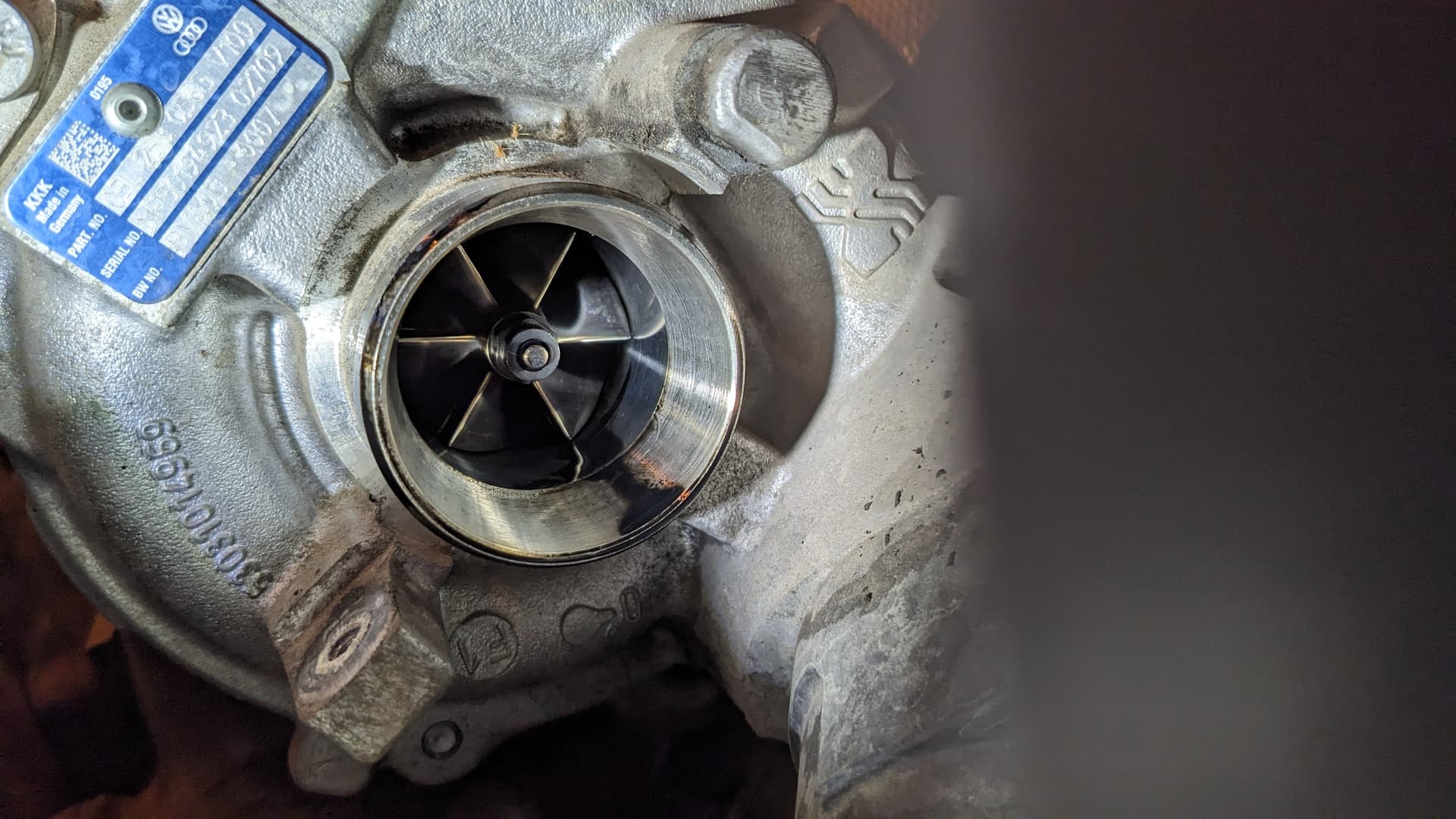

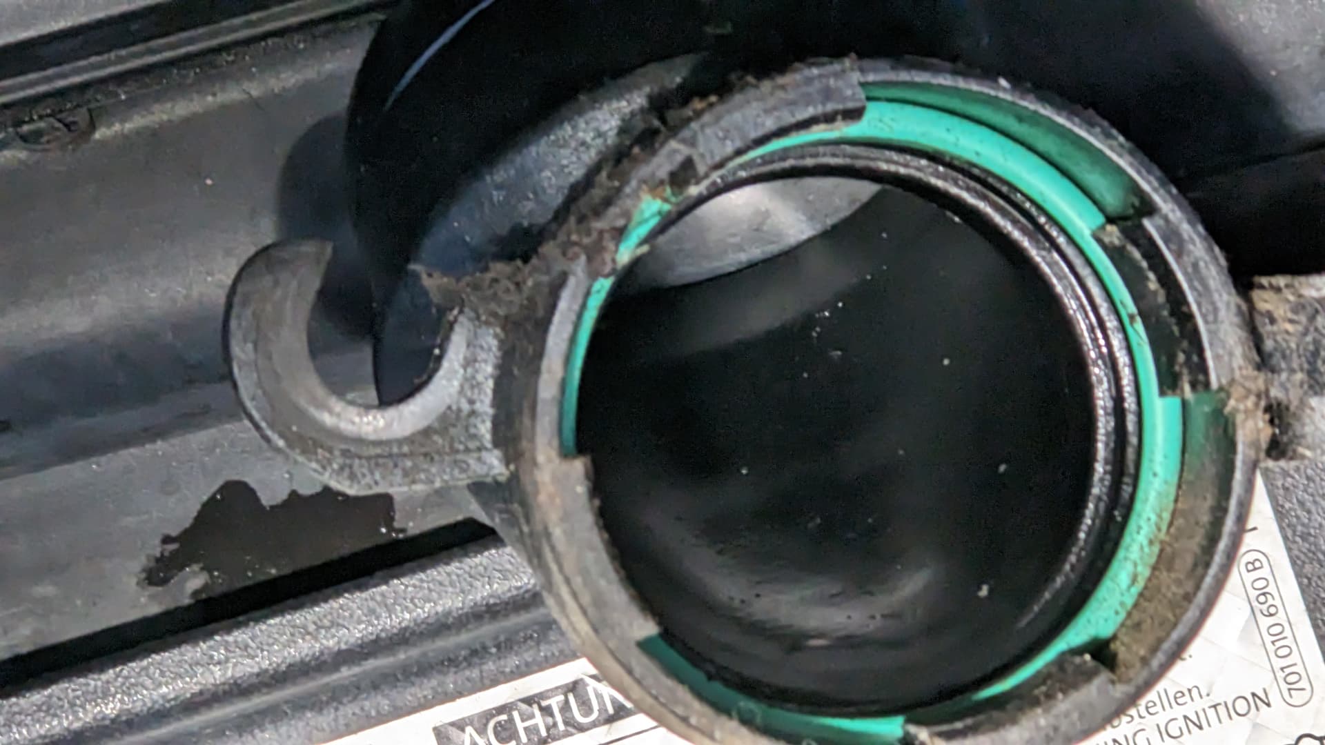

Sodele, heute mal in den Turbo geschaut.
Die Schläuche sind innen ölig. Auch die Flügel. Ich konnte kein Spiel feststellen.
Läuft sauber und ruhig, ohne Harken oder Aussetzer.
Wird wohl auf einen kompletten anderen Motor hiauslaufen.
Moin!
Die Flügel sollten eigentlich nicht ölig sein, denn die drehen sich so schnell, dass da nichts drauf haften bleibt.
Vielleicht drehen die sich bei dir nicht?
Etwas axiales Spiel (rein-raus) müsste ab Werk vorhanden sein.
Lässt sich das VTG Gestänge gut bewegen?
Aber eigentlich sollte das bisher genannte keine Geräusche verursachen.

Das Schaufelrad vom Turbo läuft leichtgängig.
