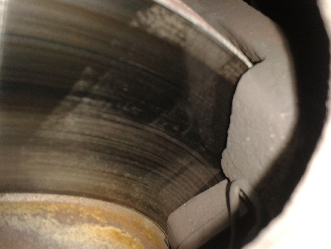

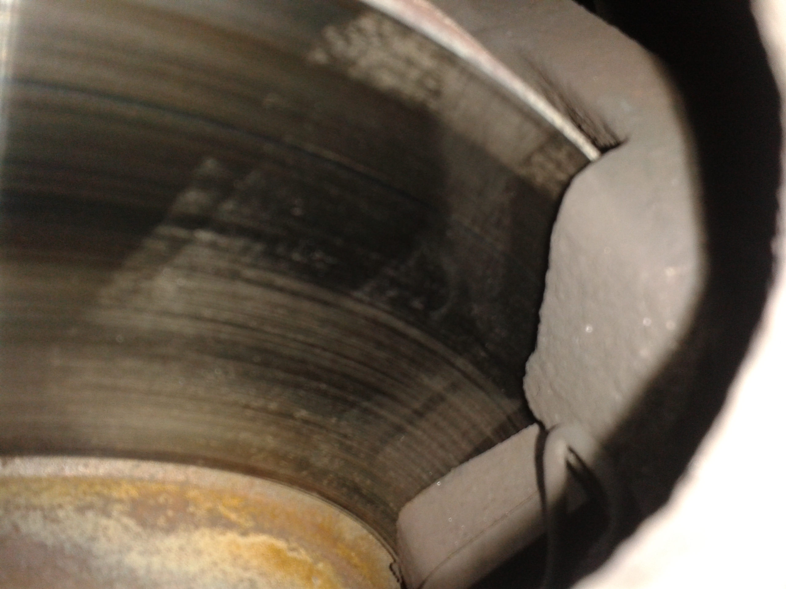

Ich habe seite heute ein Ganz großes Problem mit meinen Bremsen; wir waren heute im Märchenpark in HD,
Als wir dann wieder richtung heimat gefahren sind fingen die Bremsen an zu qualmen und die scheiben !
Was ist die Ursache :?: , Wir fahren auch in den Schwartzwald wo es berg auf und ab geht , Bremse ich zu stark ab oder liegt der fehler doch an den Bremsen?
Ich bitte um hilfe von euch da mein latein was das betreffen tut am ende ist!
Blaue Bremsscheiben bedeutet verbrannte Bremsscheiben.
Blau angelaufen heißt, du hast jetzt gehärtete Bremsscheiben.
Und die musst du schleunigst ersetzen.
Suche mal nach Bremsscheiben und HotSpots.
Einzelne überhitzte Stellen sind nicht so ungewöhnlich, das das was du beschreibst schon.
Wenn es nur hinten wäre würde ich jetzt auf Fahren mit angezogener Handbremse tippen… aber so.
Irgendetwas hindert deine Bremssättel, wieder in die Ruheposition zurückzukehren.
Deine Bremsbeläge dürften auch glasig sein, also schnell neu machen.
Die Bremsleistung dürfte jetzt eher mäßig, wenn nicht sogar schlecht sein.
@All:
Sind die Bremsen derart unterdimensioniert das so etwas passieren kann?
Ich hatte mal dampfende Bremsen bei einem alten 1,3er Wartburg.
Aber da waren die Beläge hin, die Scheiben waren i.O.
Der SGAI hat kleinere Scheiben und ist diesbezüglich anfälliger. Im Gebirge und mit der falschen Bremstechnik (keine Motorbremse) kann man die Bremsanlage recht schnell überlasten. Hab ich am Geiranger auch schon mal geschafft.
Ich würde das mit den blauen Scheiben auch nicht so eng sehe. Wenn keine Risse auftraten und vor allem die Bremsleistung jetzt wieder stimmt, dürfte nichts passiert sein.
Sicher liegt das an mangelnder Kühlung, das Problem ist, auch eine besser Kühlung kann das falsche Bremsverhalten des Fahrers nicht beeinflussen. Es gibt da so eine Regel, mit dem Gang den Du den Berg hinauf fährst, so fährst Du den auch hinunter. Lässt zwar den Motor höher drehen, schont aber in der Regel die Bremse.
So ganz bin ich da nicht deiner Meinung.
Risse können durch das Glühen der Scheibe auch erst später auftreten, jedoch die Bremsbeläge sind sicher hinüber.
Ich würde auf jeden fall die Bremsscheiben inkl. der Beläge wechseln, ebenso die Bremsflüssigkeit,
denn da haben sich ganz sicher Blasen gebildet, weil der Siedepunkt überschritten wurde.
Also wie von den Vorrednern schon besprochen: Bremsscheiben und Klötze neu, achte auch darauf, wenn Du selber diese Teile ersetzt, das der Bremskolben sich leicht zurück drücken läßt.
Sonst werden die Neuen Teile wieder verschlissen sein.
Es gibt aber Reparatursätze für Bremssättel die aber fachmännisch instand gesetzt werden müssen.
… das habe ich mit meinem alten Sharan im Schiurlaub auch regelmässig geschafft Nach der Abfahrt vom Schigebiet über eine steile Bergstrasse und das Auto mit 5 Erwachsenen beladen waren die Scheiben in der Art angelaufen. Die Beläge haben leicht geraucht. Man sollte mit so einer heissen Bremsanlage weiterfahren damit die Bremsen besser abkühlen können - keinesfalls das Auto parken und die Feststellbremse anziehen.
Nach dieser Tortour hatte ich keine Probleme mit der Bremsanlage - die Verfärbung war nach kurzer Zeit wieder weg, das Bremsverhalten normal.
Bergabfahren auf steilen Strassen mit Motorbremse kann scheinbar noch immer nicht …
Wenn im 2.Gang bergab der Motor aufheult und fast in den roten Bereich kommt , dann muss ich wohl auf die Bremse steigen.
Wenn die Bremsen jetzt normal verzögern, sind die Beläge nicht verglast. Warum also Klötzer tauschen?
Wenn die Bremse nicht weich wurde, haben sich auch keine Dampfblasen gebildet. Warum also Flüssigkeit tauschen?
Die blaue Anlassfarbe hat imho keine negative Auswirkung. Wenn es keine anderen Schäden an den Scheiben gibt, warum die Scheiben tauschen?
Wenn die geringsten Probleme auftreten, sich das Tragbild verschlechtert oder die Bremsen anfangen zu rubbeln, kann man immer noch wechseln.
Bist Du im ADAC? Dann fahr doch mal zu denen und lasse dort die Leistung der Bremse messen und die Scheiben und Bremsbeläge begutachten. Das machen die für Mitglieder kostenlos!
#17 Da muß ich dir Recht geben. Auch ich sehe keinerlei Anlass die Bremse zu tauschen. #0 Du kannst ja zur Kontrolle mal bei einer Werkstatt vorbei und fragen ob die dir das Ding kurz über den Bremsenprüfstand fahren.
