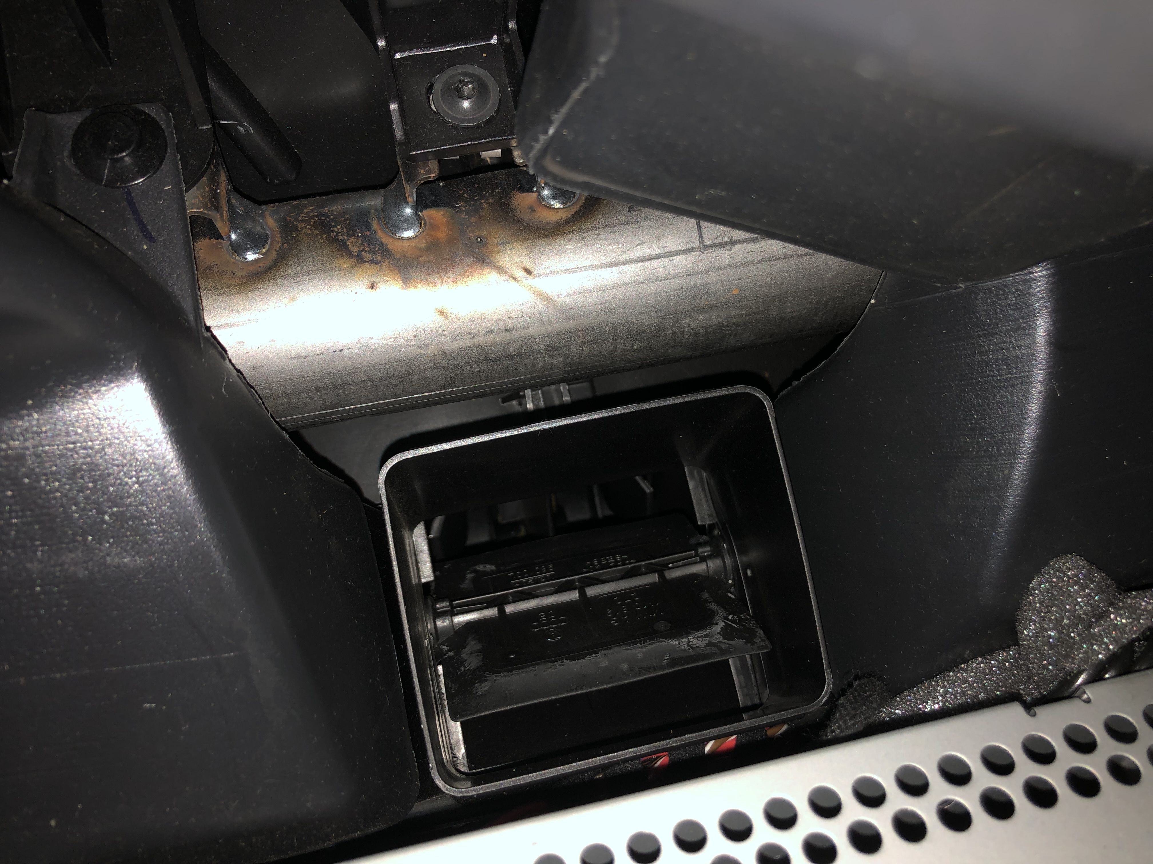

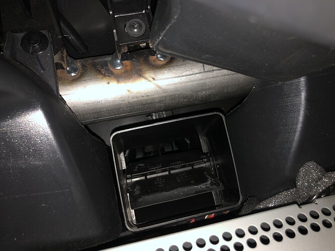

Ich bin hier noch eine Rückmeldung schuldig.
Erstmal danke für alle Tipps!
Aus Verzweiflung (und weils einfach geht :slight_smile: ) hab ich das mit dem Innenraumfilter probiert. Ich hatte wenig Hoffnung und daher war die Enttäuschung nicht so groß. Der Innenraumfilter ist natürlich auf der falschen Seite des Wärmetauschers. Aber ok…ich hab 5 Minuten auch schon für deutlich sinnlosere Aktionen verprasst. :wink:
Also dann doch von oben.

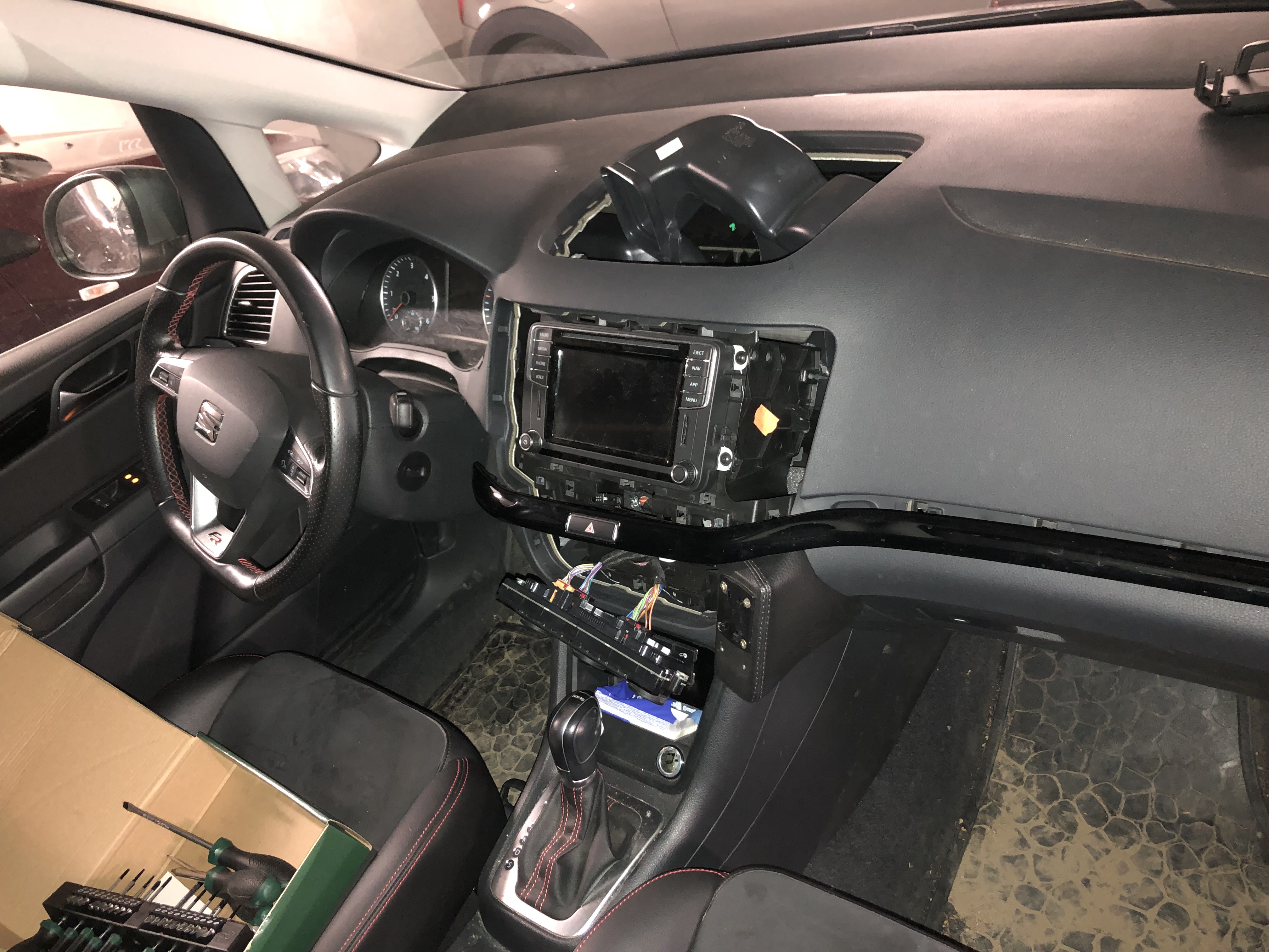

Lüftungsschlutze Mittelkinsole raus. Beim Klima-Bedienteil angefangen und dann schrittweise nach oben durchgearbeitet.

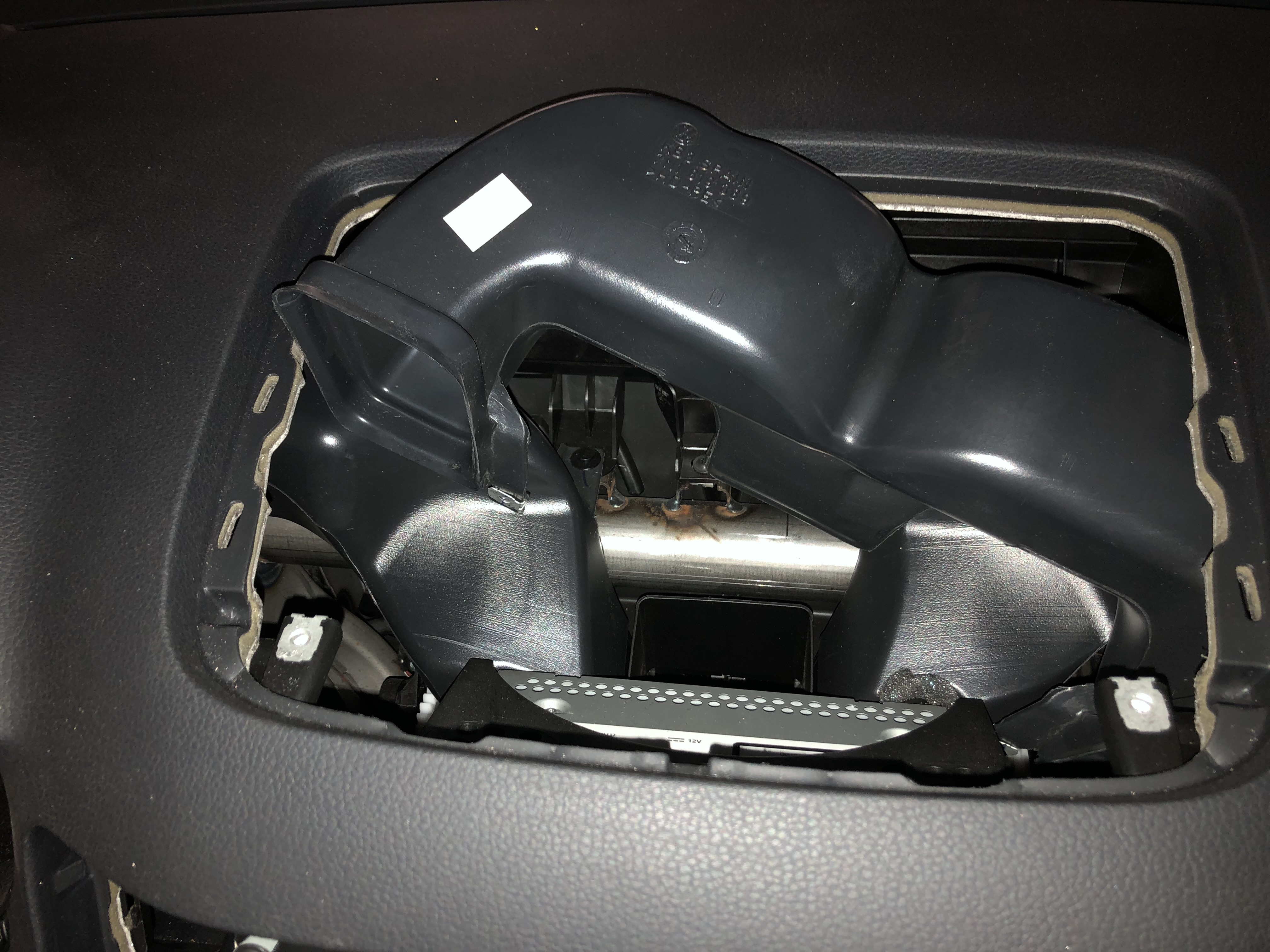

Nachdem die Lüftungsdüsen links und rechts vom Radio rauswaren (inkl. Luftführung) bin ich von oben schön mit dem Endoskop rangekommen.
Den Bit hab ich nicht gefunden.
Ich kann aber ausschließen, dass er in irgendeinem Verstellweg einer Klappe steckt. Hab die Lüftung in alle Richtungen durchgeschaltet und dabei die Klappen mit dem Endoskop überwacht.
Alle Klappen sind frei.
Dementsprechend ist die Suche hiermit beendet. Mittelkonsole also wieder zusammengeschraubt und fertig. Wo auch immer der Bit steckt…er wird mit dem Auto von mir gehen :smiley:
