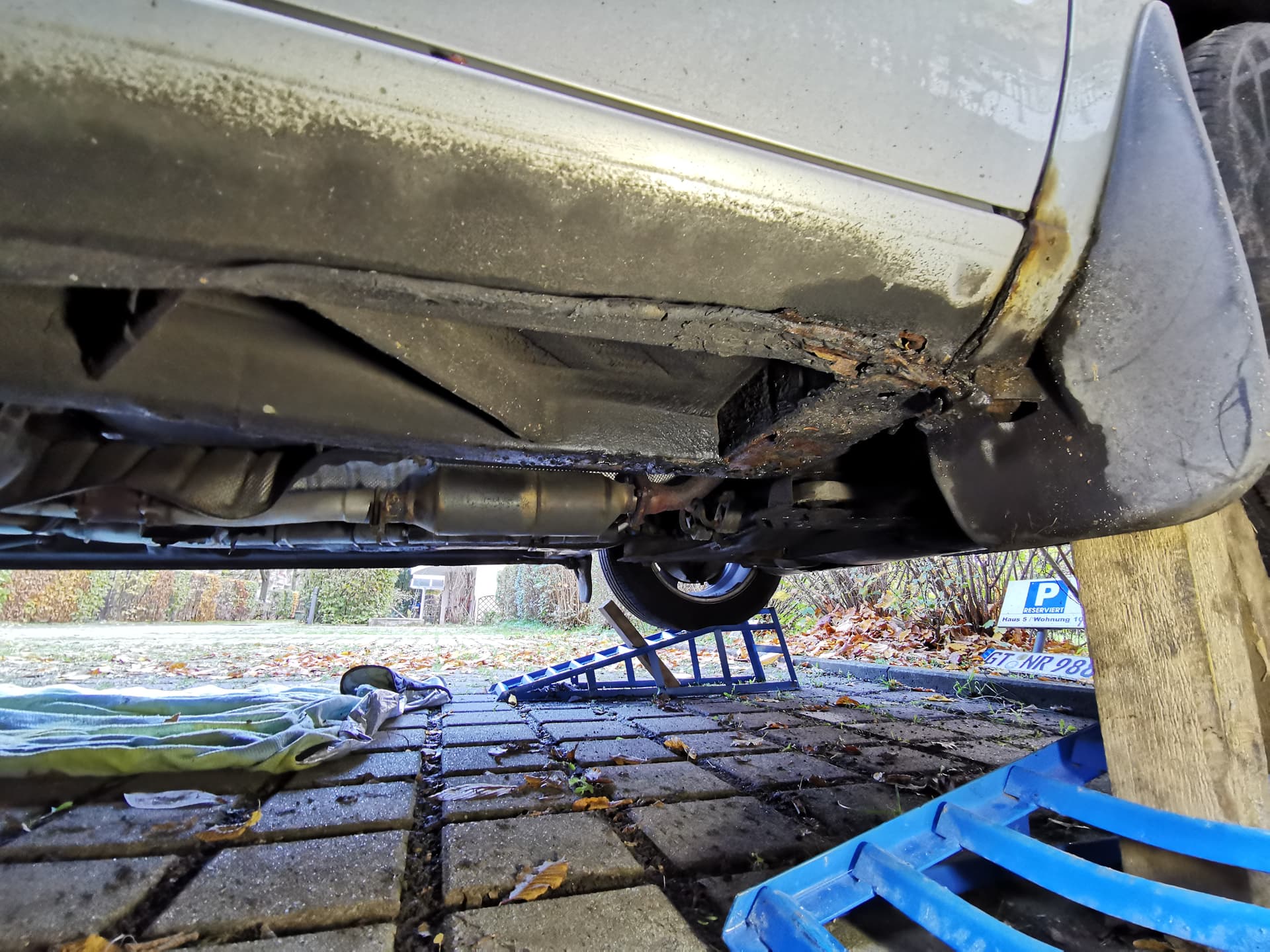

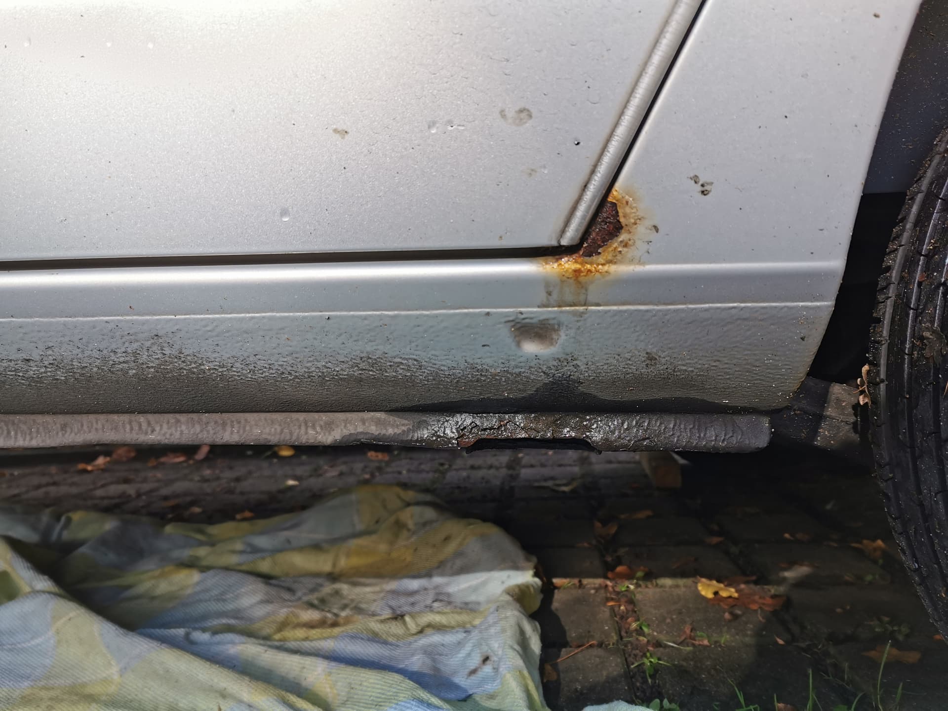

Vermutlich müssen beide Querträger und Schweller getauscht werden. Mit viel Pech auch die Kotflügel. Ich werde mich die Woche ranmachen und den ganzen Dreck abflexen, damit ich weiß wie schlimm es wirklich ist. Fotos folgen.

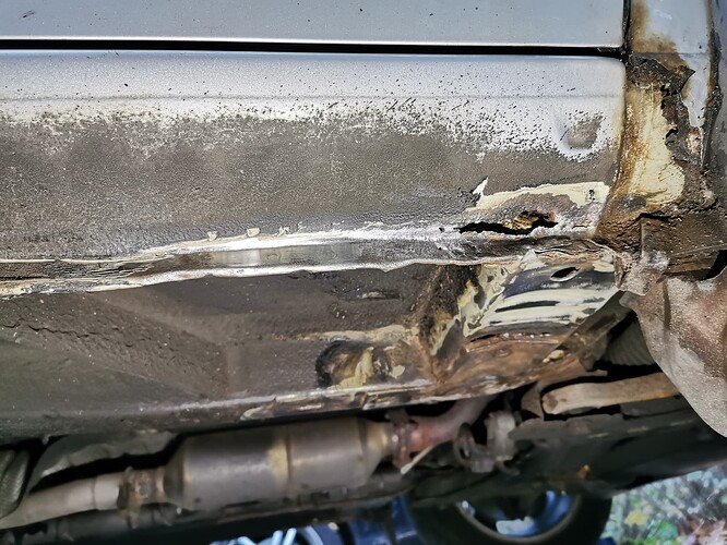

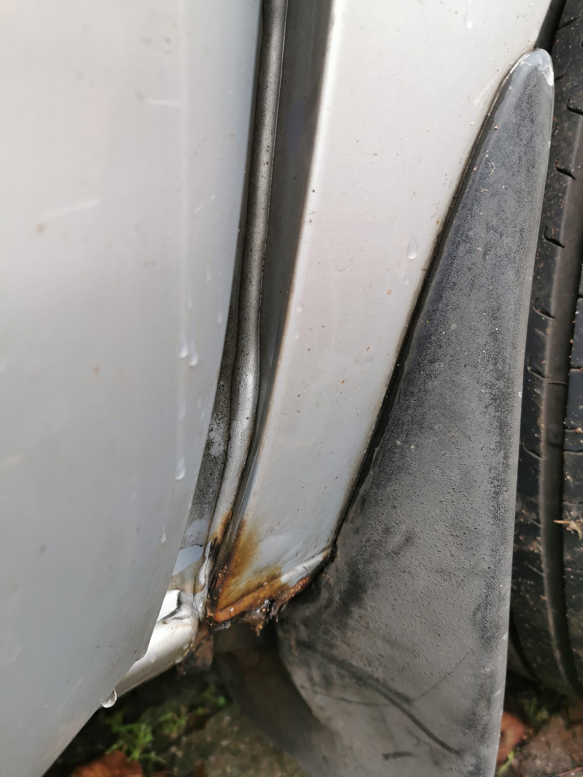

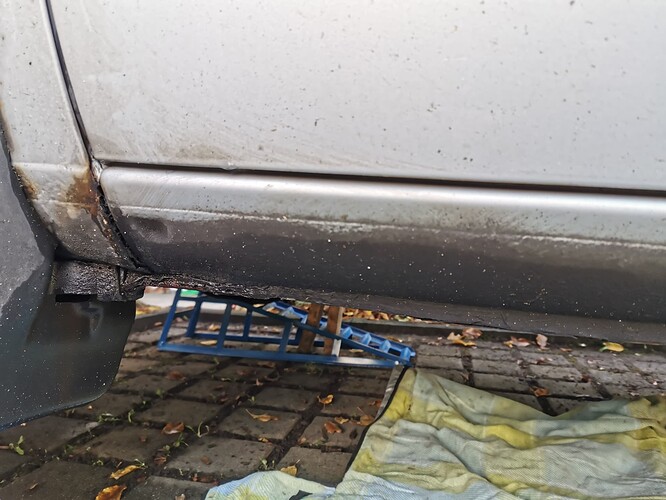

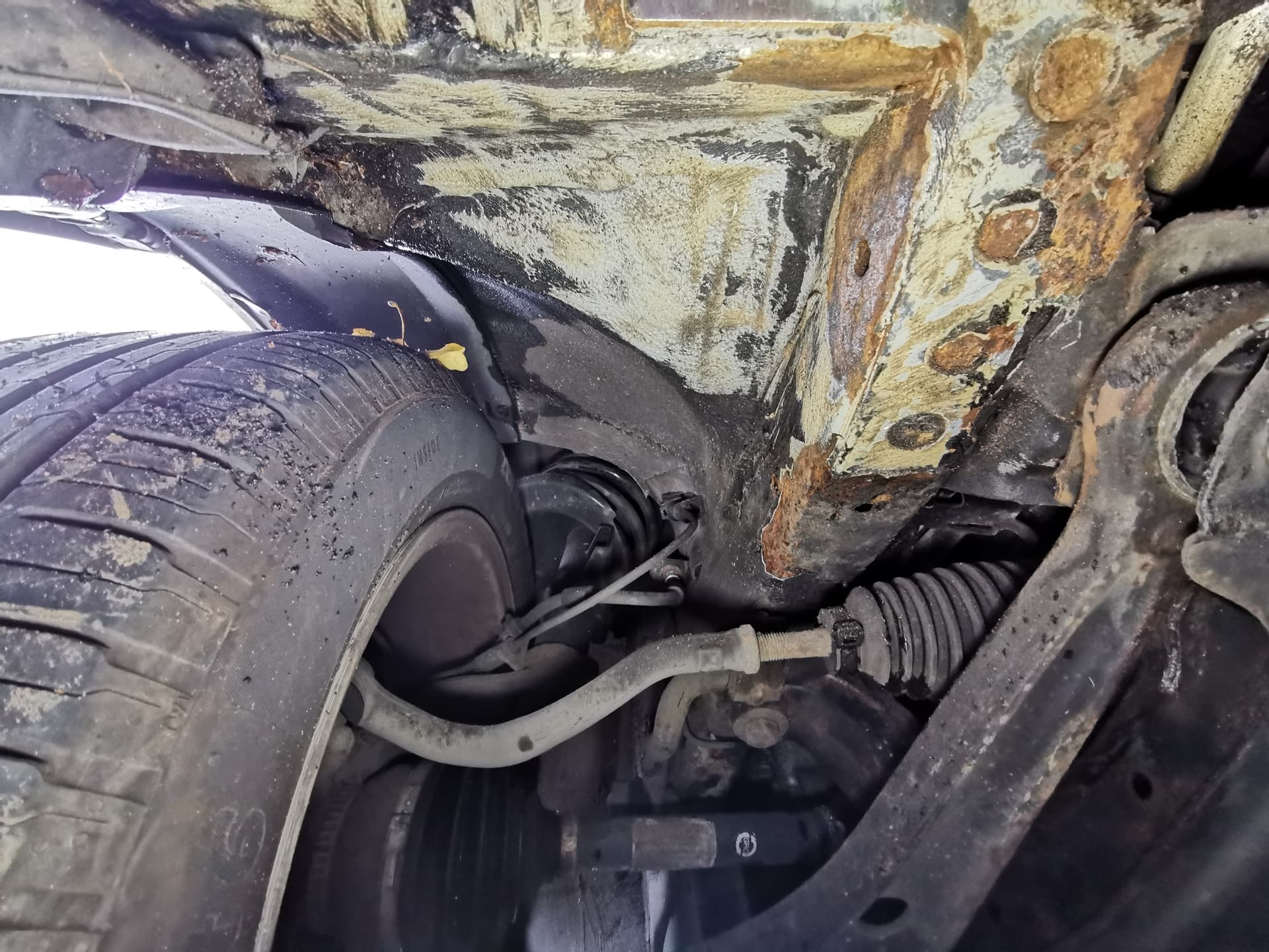

Der Hauptgrund für diese Aktion. Der Schweller sah von außen schon ziemlich angegammelt aus (und von den Fachwerkstätten gut verbogen). Aber am Ende doch nicht so schlimm wie befürchtet.
Radkasten wie links hinüber.
Mit dem Hammer und Vierkant des Vertrauens den Schweller wieder in Position gebracht (und den Nachbar zur Beschwerde). Wie soll man so ein kleines Stück anschweißen

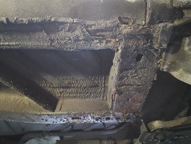

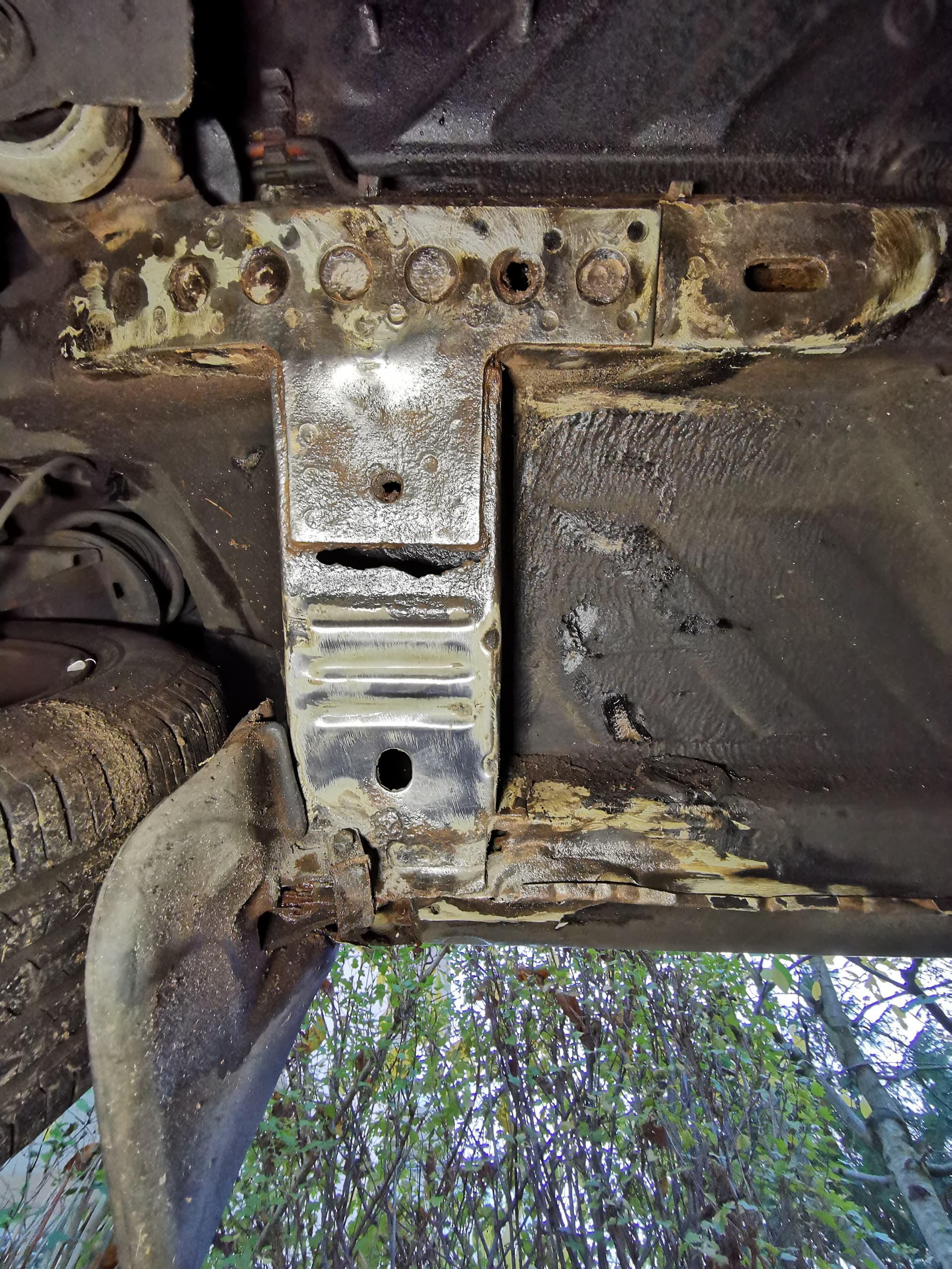

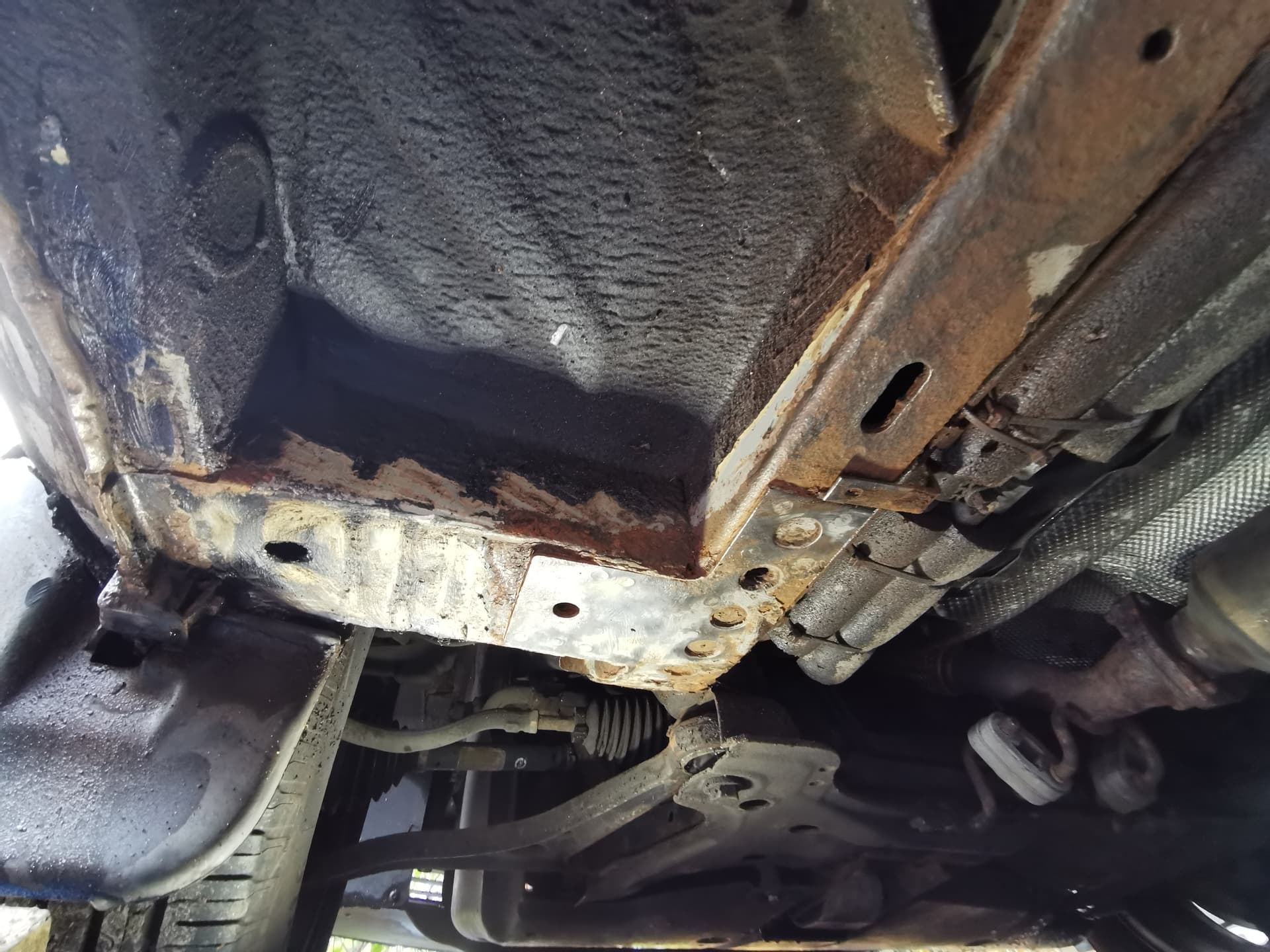

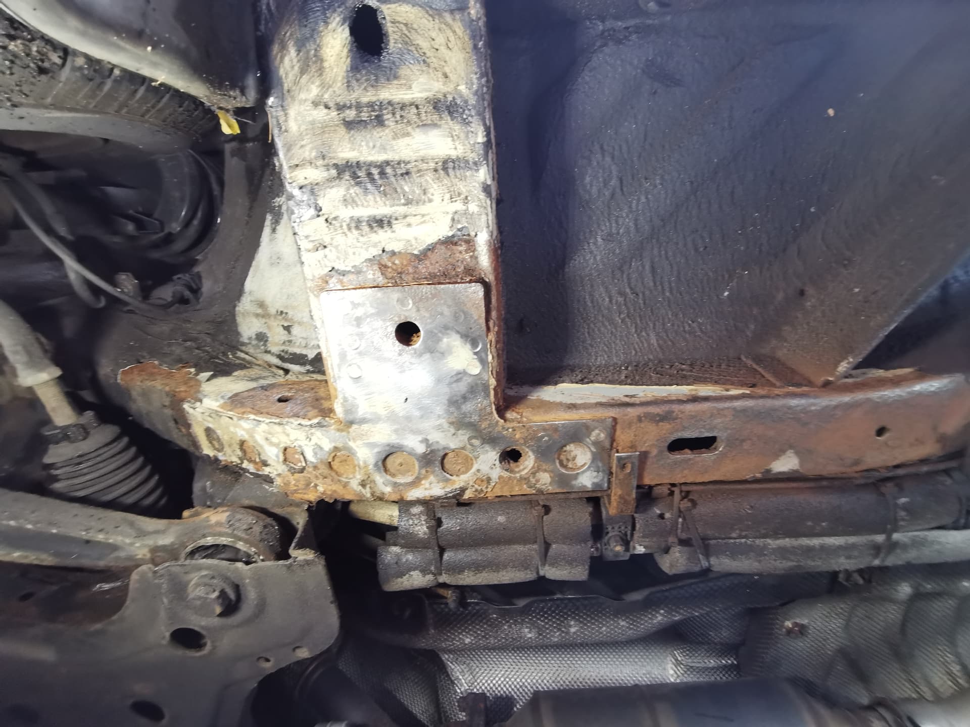

Beim Querträger frag ich mich grad, obs das kleine Loch wirklich den Aufwand lohnt. Aber jetzt liegt es nun mal frei.
Um den Querträger mach ich mir weniger Sorgen. Viel Platz und Fleisch vorhanden.

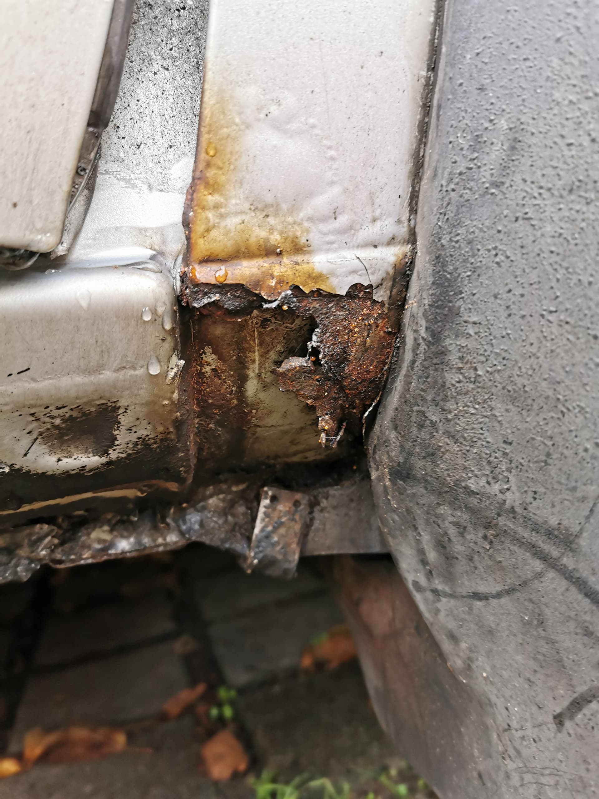

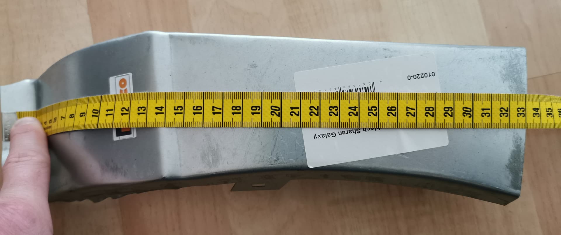

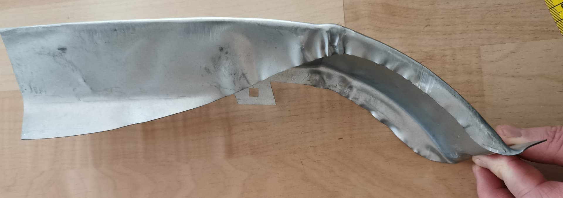

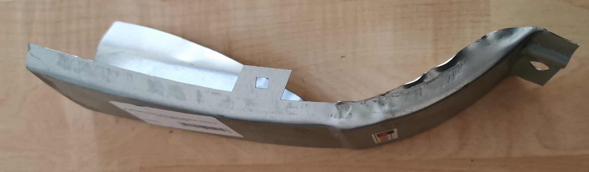

Die Kotflügel umso mehr. Ziemlich filigran um damit zu starten.
Ich weiß nicht wirklich wo ich dort anschneiden /trennen soll.
Und überlappen sollte es ja auch?!
Direkt an der Wulst/dichtung in der Ecke?
Breite
Also mehr oder weniger die komplette Ersatzteilbreite minus 1cm zum überlappen?
Länge
Die volle Länge ebenfalls nutzen? In der Länge hätte ich eigentlich ein paar cm kleiner geschnitten. Dann hätte ich beim nächsten Mal noch die volle Länge oder? Und das Material sieht in der lange mehr brauchbar aus.
Dürfen darf vieles, ich würde das bisher gemachte raus schneiden und ein ordentliches Blech kanten aus 2mm Blech und einschweißen wenn es länger als 2 Jahre halten soll
