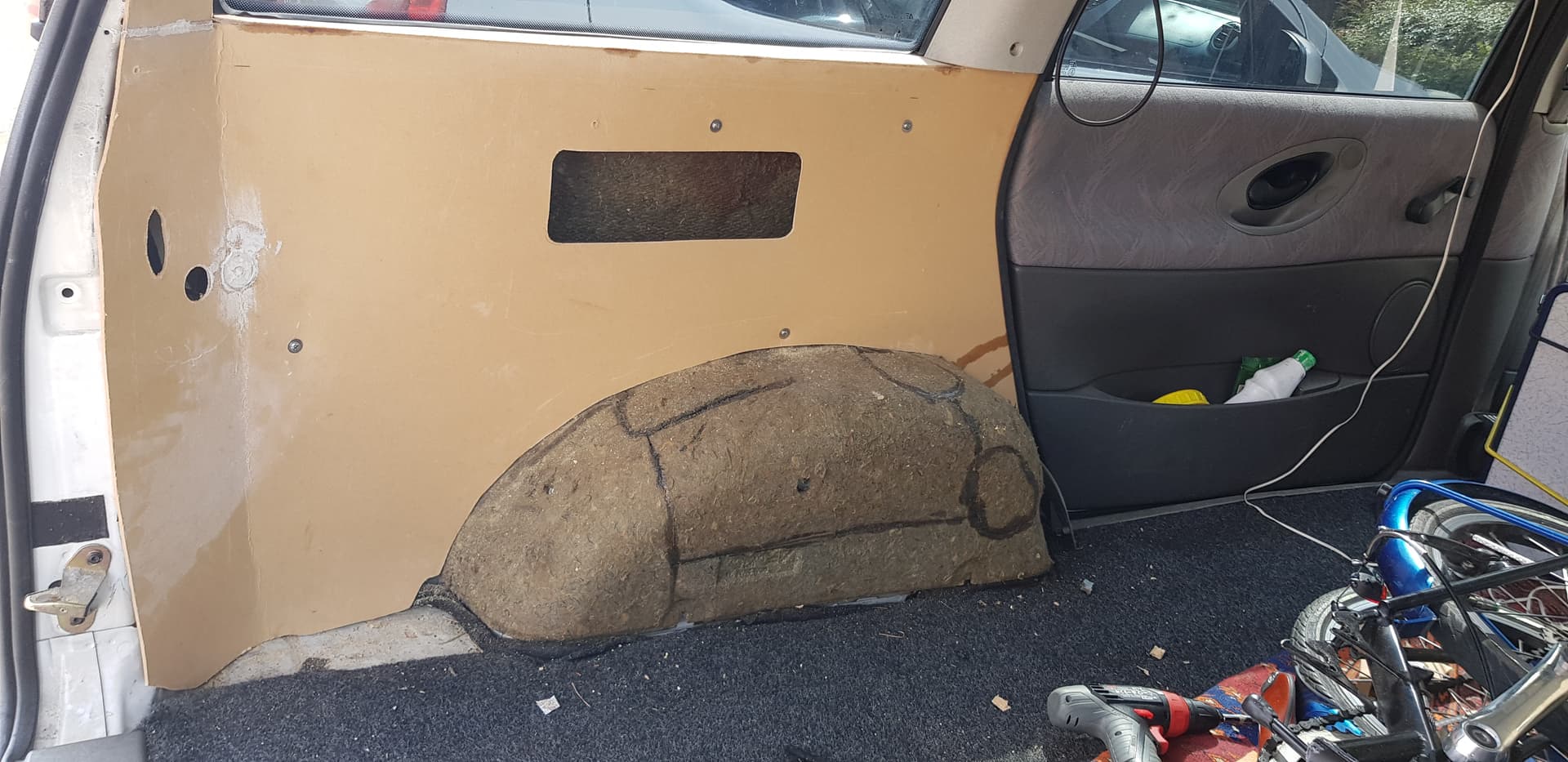

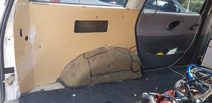

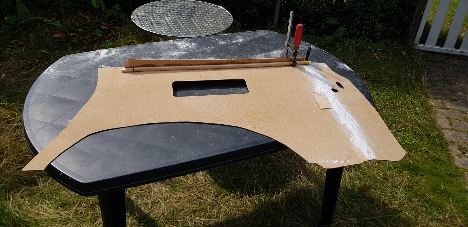

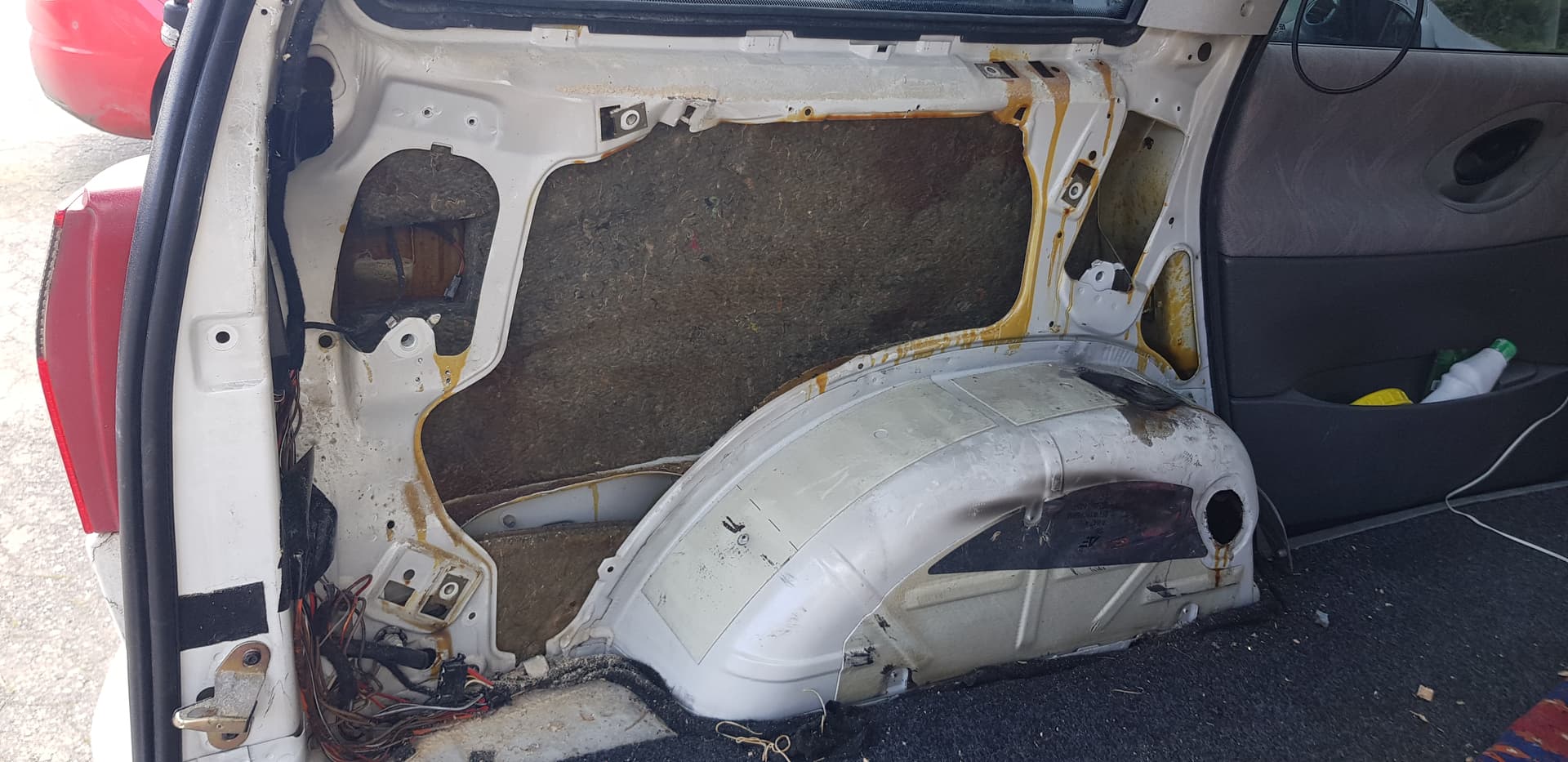

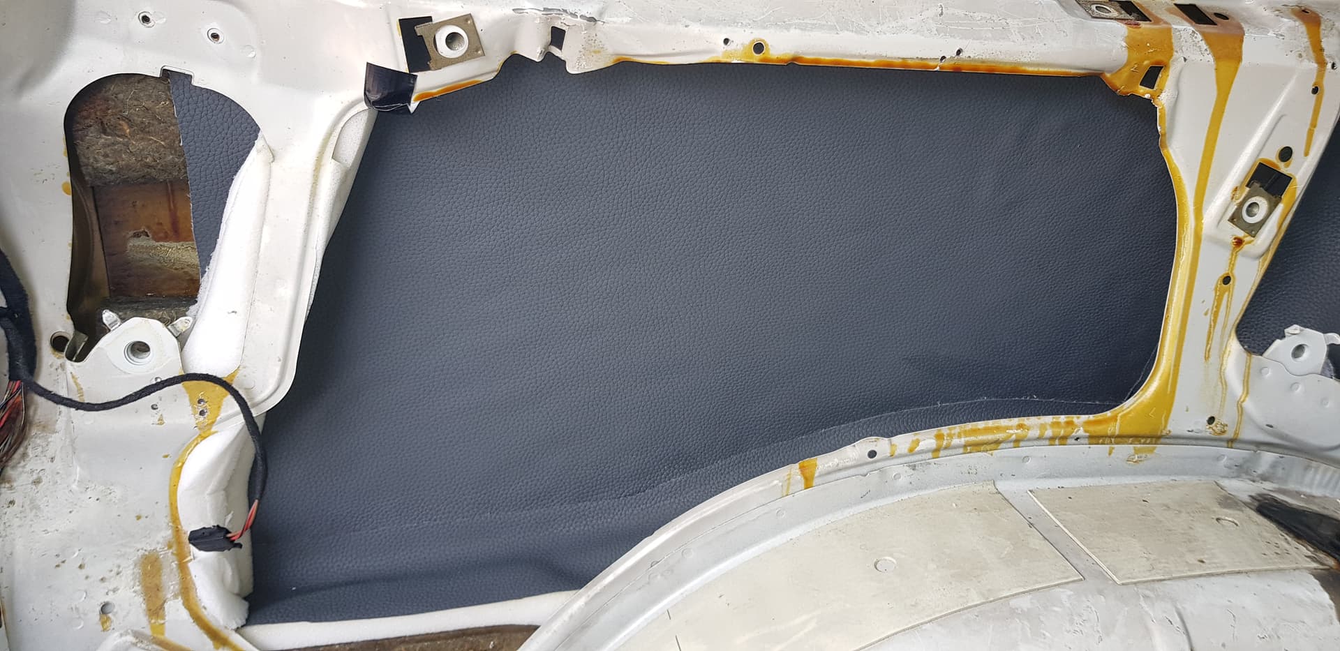

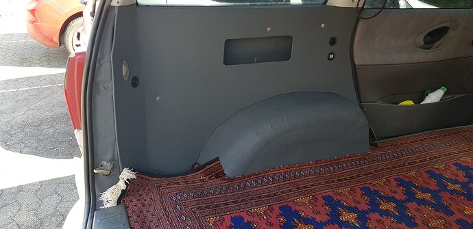

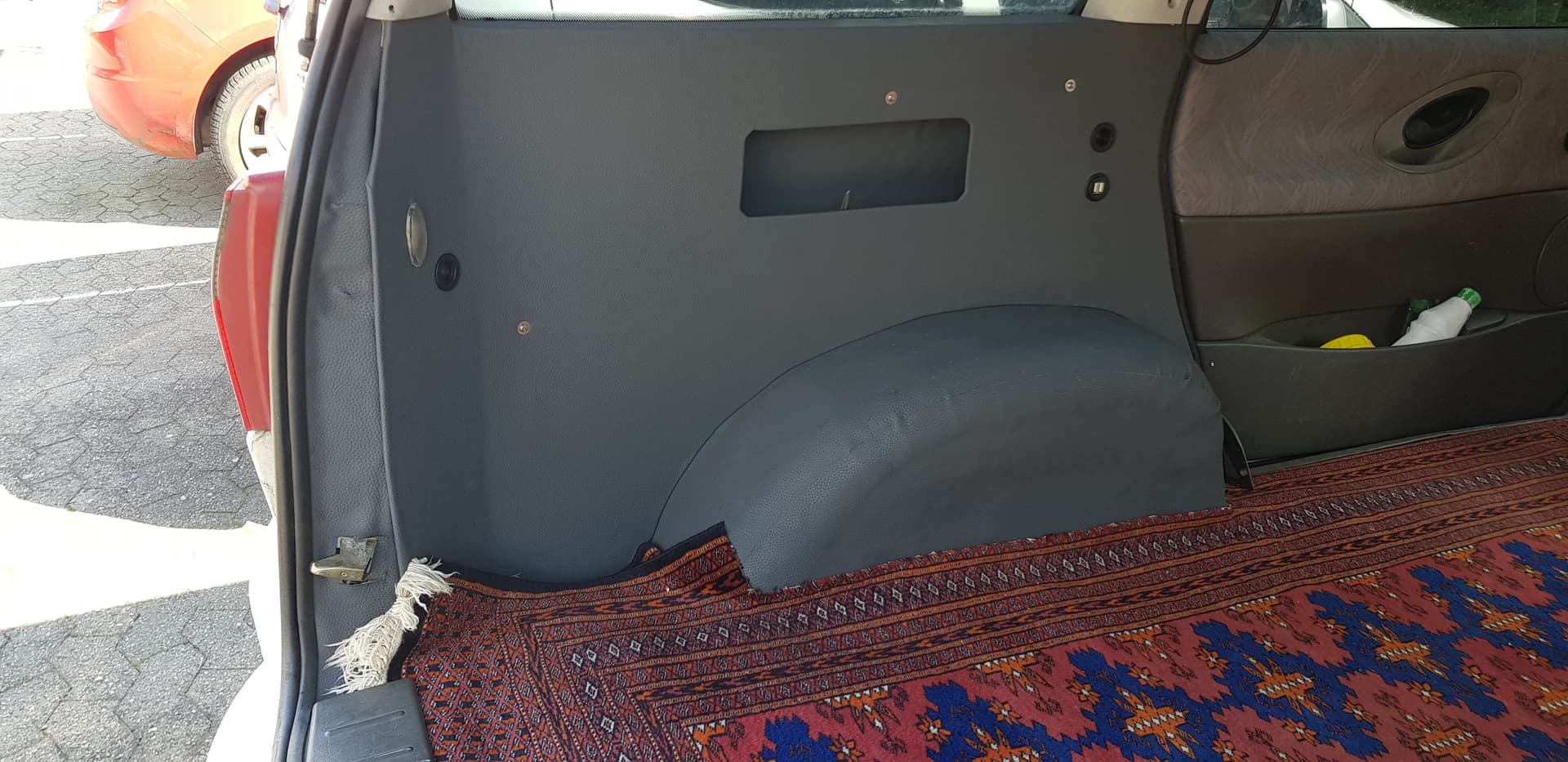

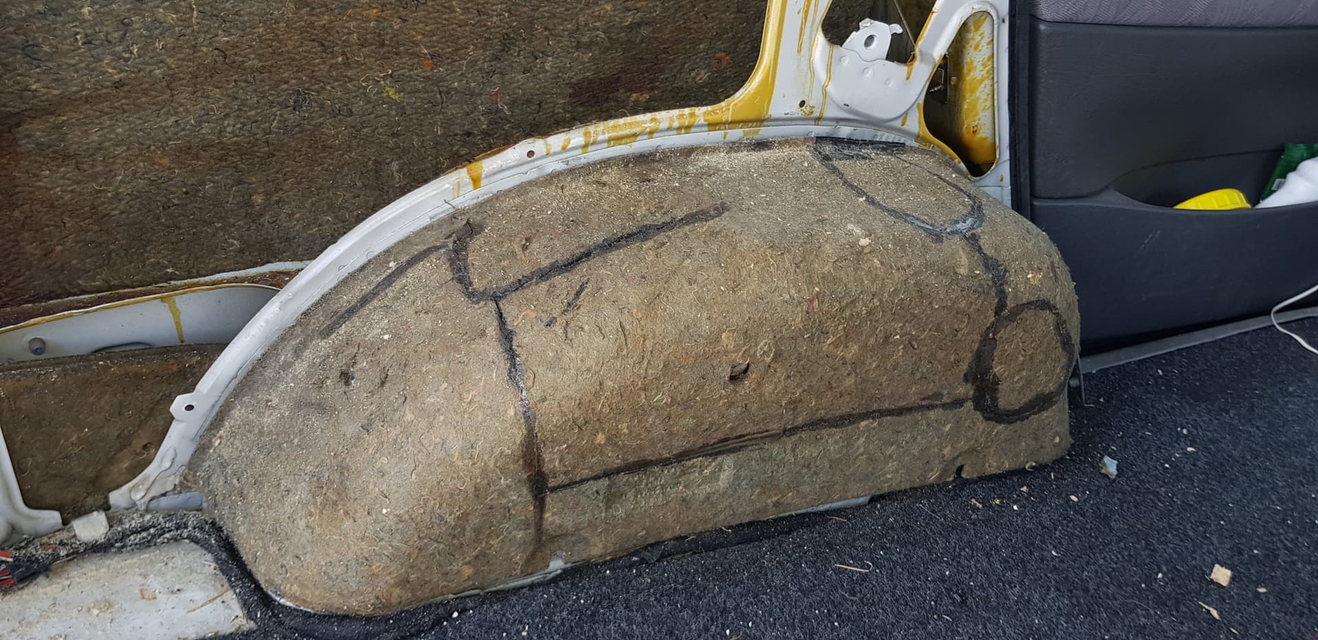

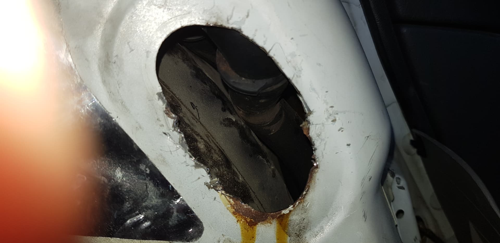

Ich habe aber schon angefangen. Die Heizung ist entfernt, die Schläuche verbunden und durch ein vergrößertes Loch, zurück ins Karosserie geschoben und eine Masonit Platte habe ich auch gemacht ich muss nur Lampe und 12V Stecher neu verbinden und das „Falschleder“ auf die Platte kleben.
Sieht doch gut aus

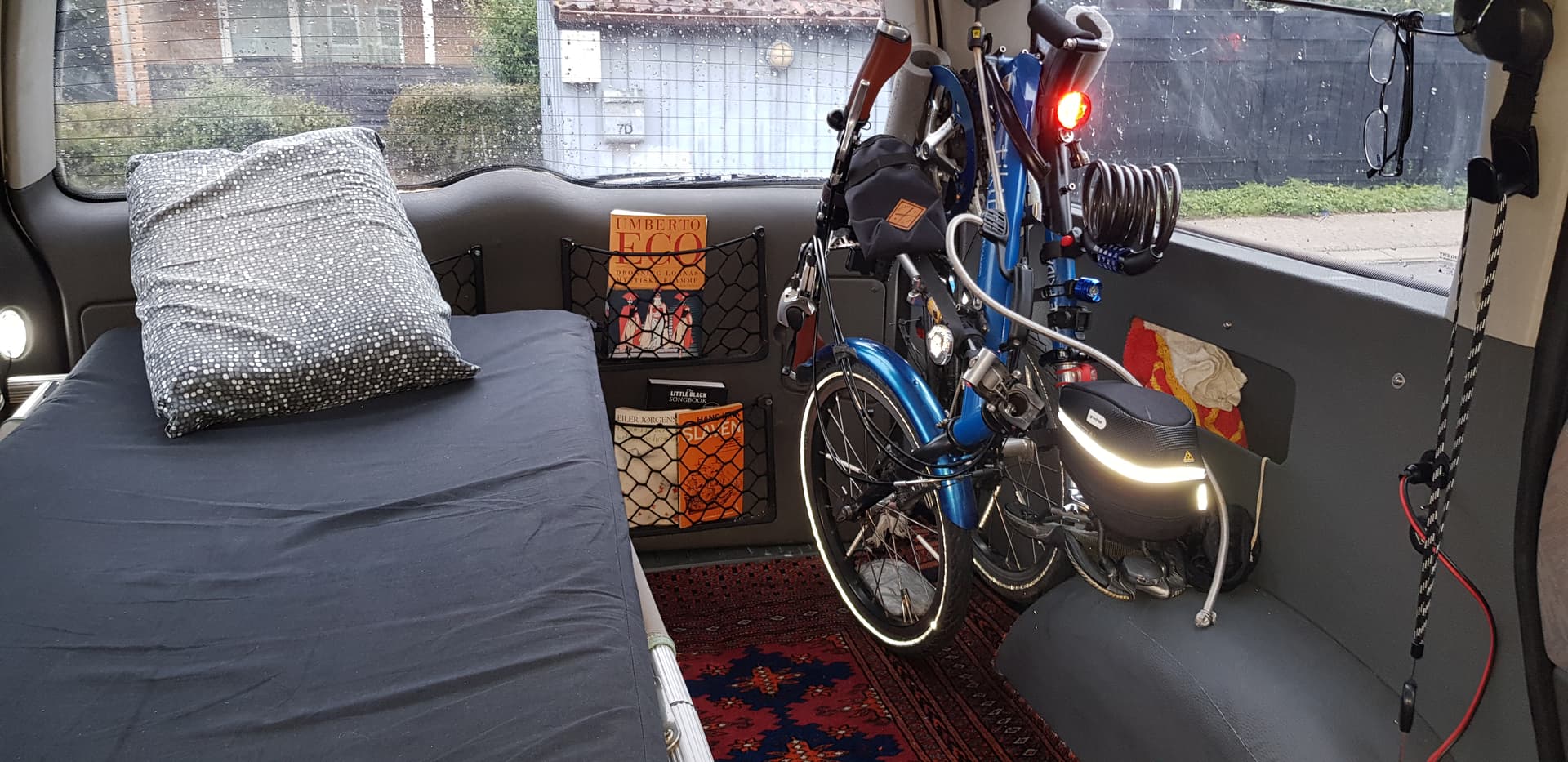

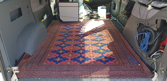

Danke für die Fotos.
Ist da nicht einmal der Beifahrersitz drin? Warum das?
Ich brauche den Sitz nicht aber es war nur ein versuch das Rad unterzubringen. Es ist aber sehr gut angebracht hinten jetzt, so der Sitz ist wieder im Auto.
Für eine mehr Monate lange Fahrt, werde ich vielleicht eine art „Kommode“ statt Sitz einbauen.
