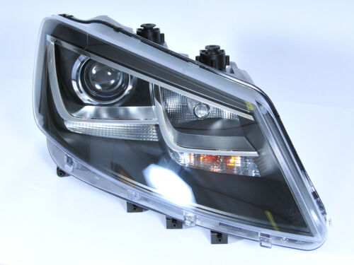

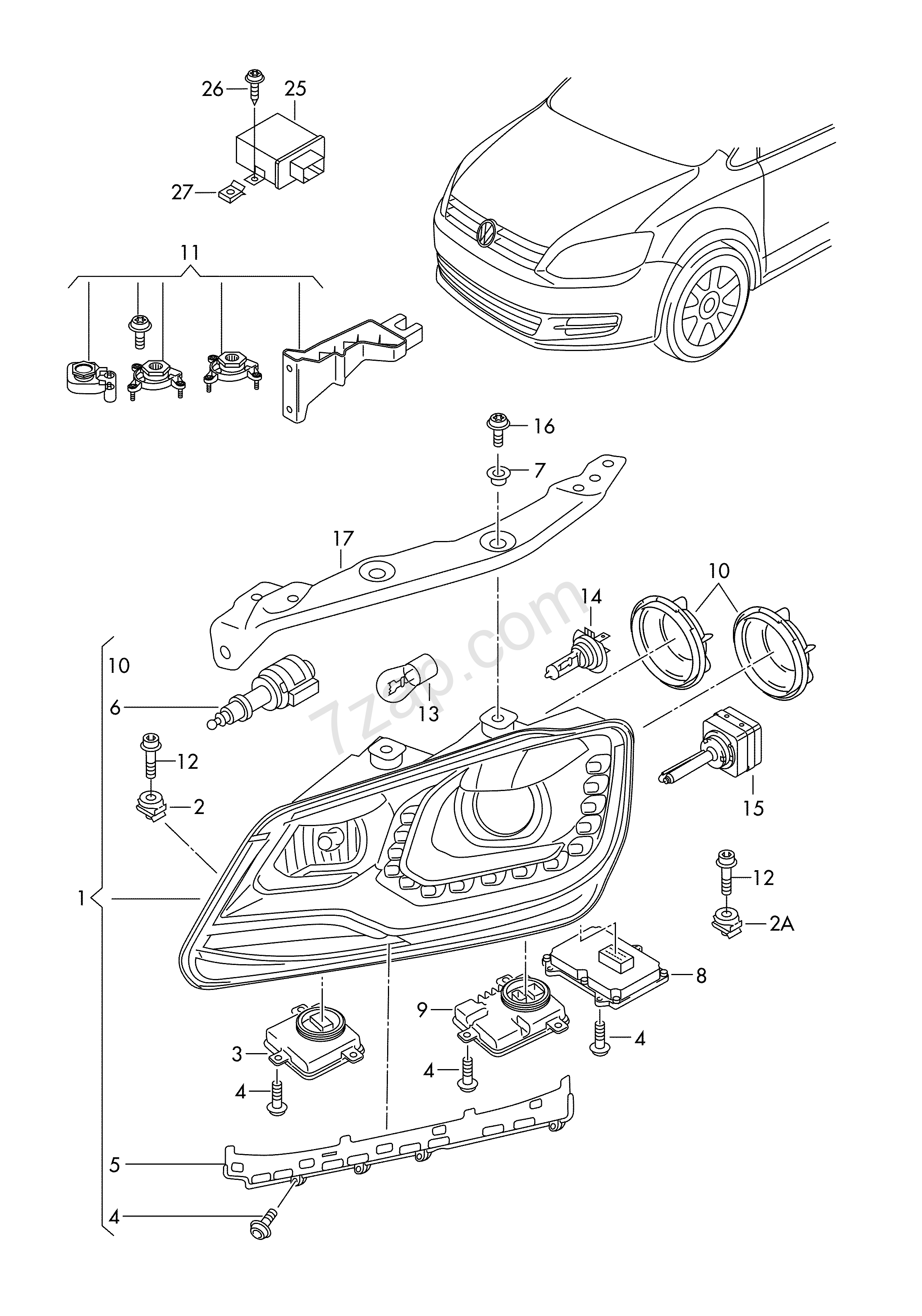

Anbei unser Scheinwerfer … ich habe nach wie vor das Problem, dass seit dem Tausch der Gasentladungslampe (D3S) das Kurvenlicht nicht mehr geht und die Scheinwerfer für mein Empfinden zu tief stehen …
Kann man die Stellmotoren gängig machen bzw. einzeln tauschen? Habe diese in Verdacht, da bei Motorstart (mit eingeschaltetem Licht) die Initialisierung der Scheinwerfer sich langsamer bewegen, wie gewohnt).
