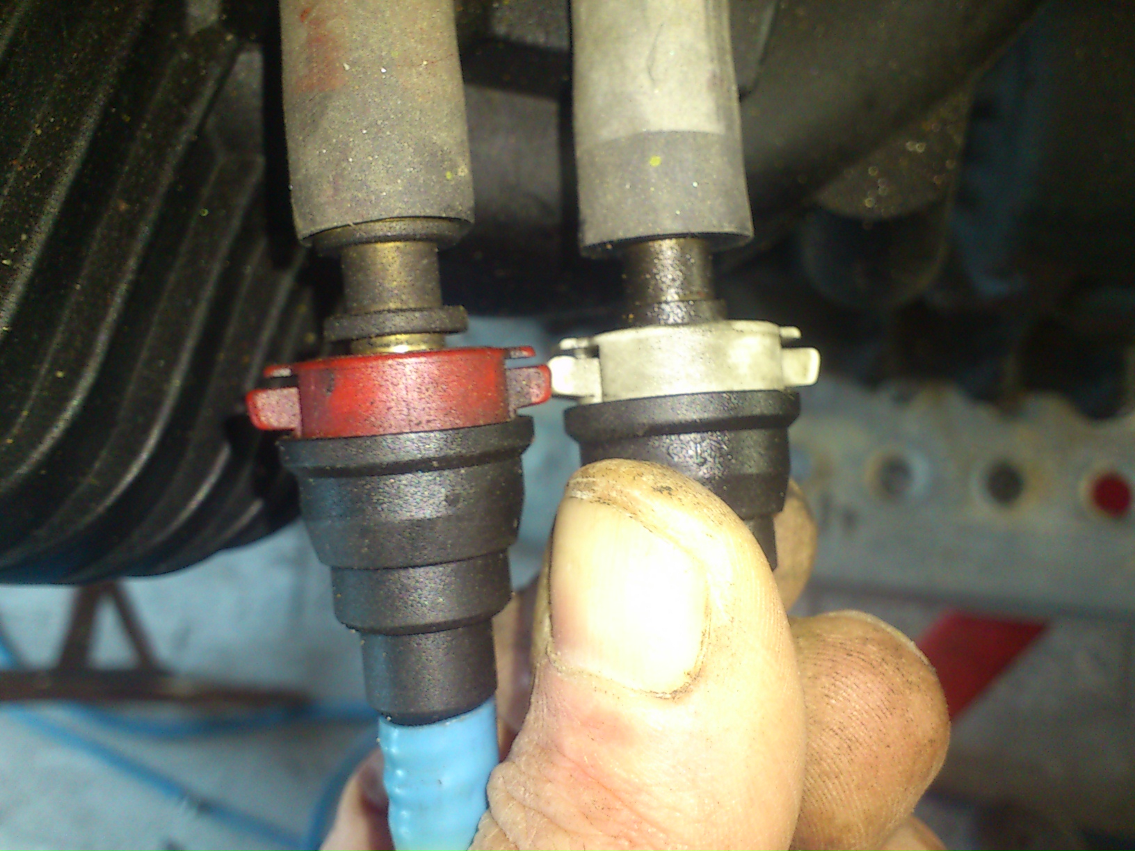

so ist die Ausgangslage:

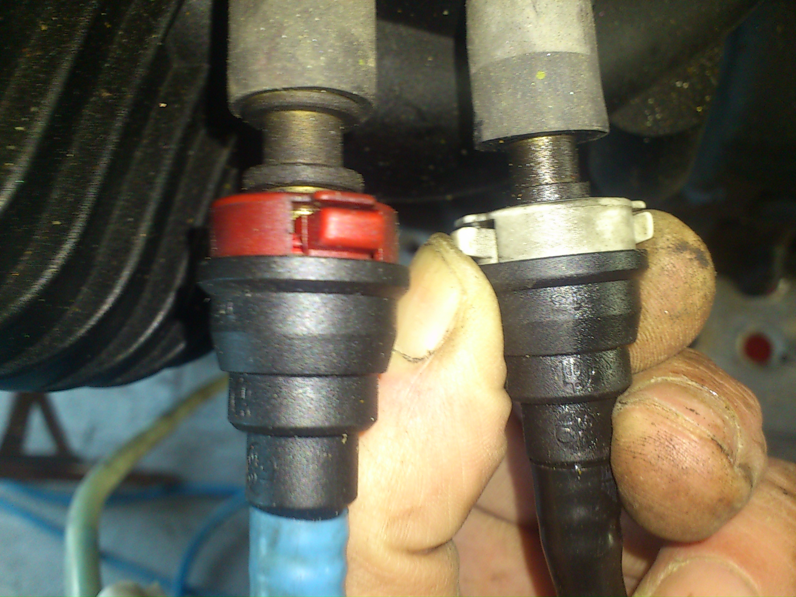

jetzt mit 2 Fingern die beiden herausstehenden Nippel zusammendrücken:
und dann mit den gedrückten Nasen nach hinten abziehen:
Bitte achtet darauf, es ist Druck auf den Leitungen und das Benzin spitzt umher bzw. Reste können aus dem Schlauch bzw. aus der Benzinleiste oberhalb auf dem Ansaugkrümmer laufen, also nur bei kaltem Motor abklemmen!
Das Aufstecken ist ganz einfach - Schlauch rauf -> fertig.
Es ist KEIN Spezialwerkzeug notwendig.
