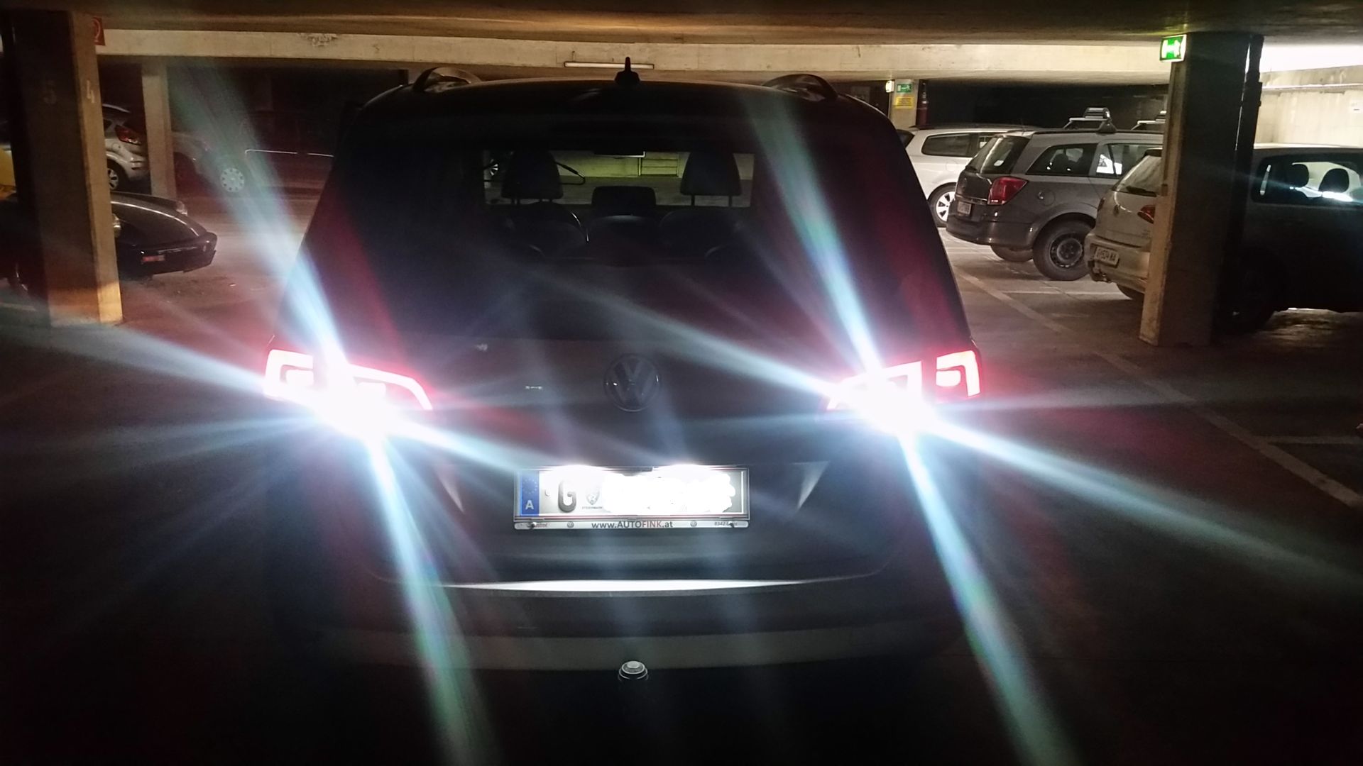

Nachdem ich unseren neuen übernommen habe und mir die normale „gelbliche“ Innenbeleuchtung schon ein Dorn im Auge war, habe ich diese gegen Kaltweiße LED´s ausgetauscht, zusätzlich noch die Kennzeichen- und Standlichlampen mit ausgetauscht.
Die Kennzeichenüberwachung konnte ich über VCDS Raus programmieren aber bei den Standlichtern musste ich welche einbauen die CAN-Bus tauglich sind, was aber auch kein Problem darstellte.
Jetzt sieht er so richtig schön aus mit den weißen Lampen

Ahja - die Lampen der mickrigen Rückfahrscheinwerfer beim Neuen habe ich auch gegen CanBus-fähige LEDs vom selben Hersteller wie oben
ausgetauscht - gibt jetzt endlich Licht für die Rückfahrkamera im Retourgang…
