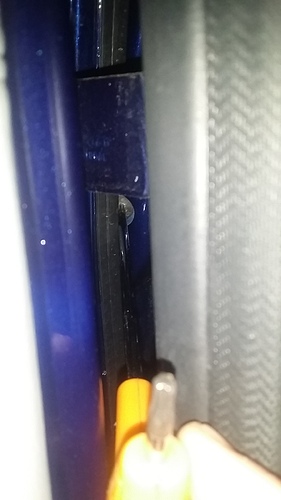

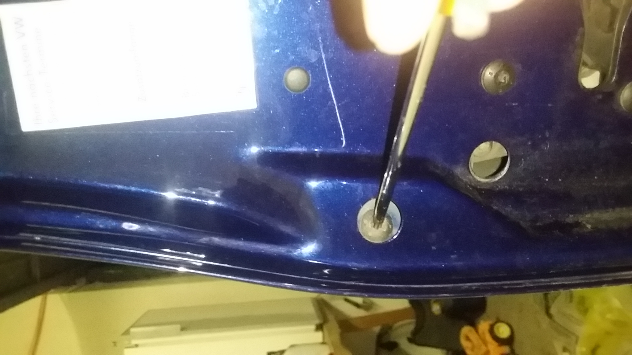

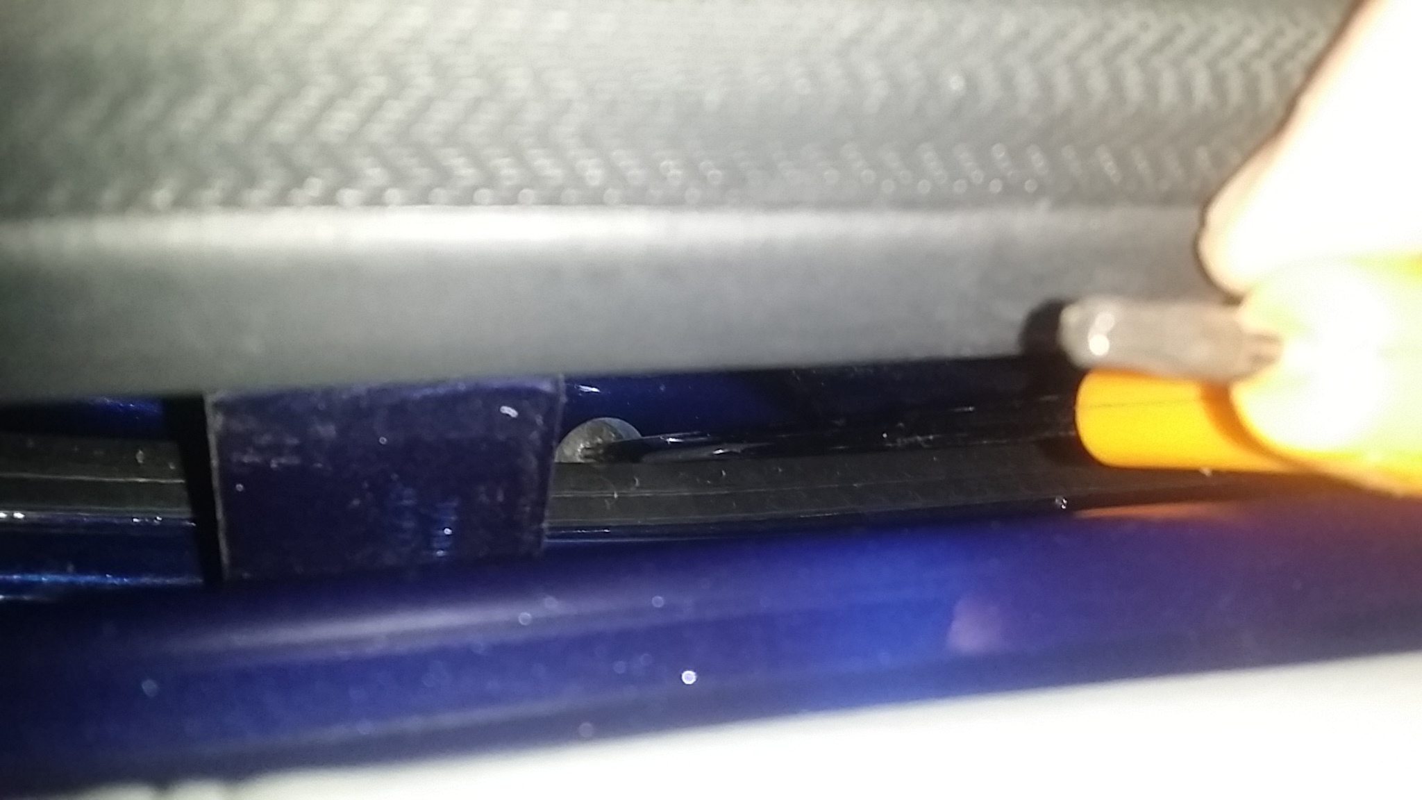

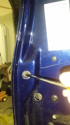

An die obere Schraube in Bild 4 kommst du bei geschlossener Tür bei geöffneter hinterer Tür ran und kannst den Griff ausbauen.
Hab schnell mal Fotos gemacht,
aber von der Fahrertür.
Wollte jetzt nicht umparken.
Hier die Schraube
Und hier der Zugang von hinten,
dazu muss die hintere Türe schon
fast geschlossen sein
Ist nicht einfach aber möglich.
Ich glaube für die Schraube hab ich fast
10 Minuten gebraucht.
