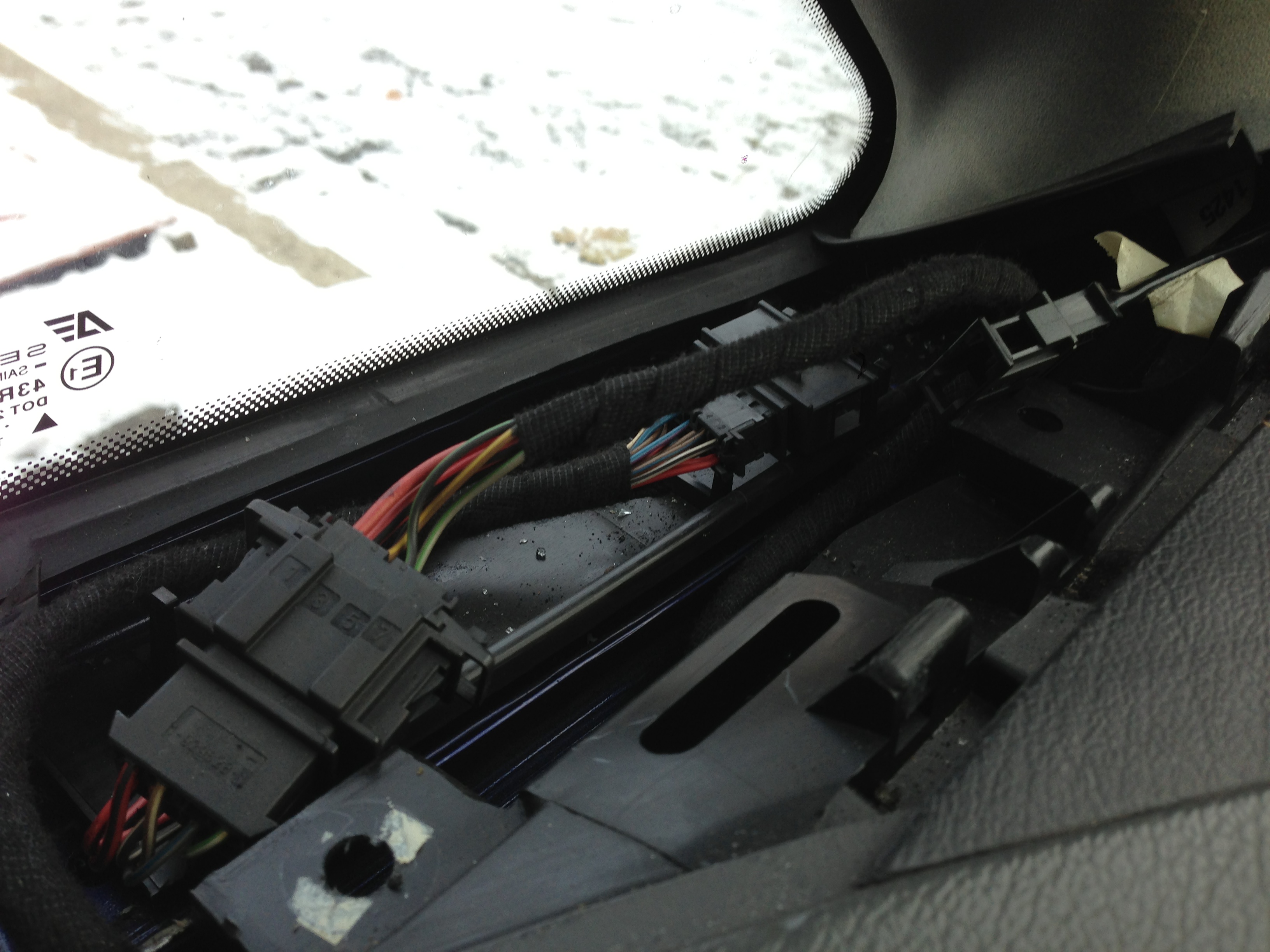

da meine „normale“ Scheibe nun doch mal einem Steinschlag zum Opfer gefallen ist, habe ich mir direkt eine beheizbare einbauen lassen.
Nun aber mein Frage:
Wofür ist der Stecker mittig auf dem Foto?! Dieser geht vom Stecker ganz links weg…
Der ganz rechts ist von der Scheibenheizung…
Ich hab mir die Kabel bei meinem 97er Galaxy mal noch angeschaut, da hat mir aber der Fordmechaniker schon gesagt, dass sich von 97 auf 98 etwas am Kabelbaum geändert hat, denn sonst hätte ich dieses direkt übernommen…
Ich denke der ist Ausstattungsabhängig für mehrere Schaltkreise bzw Einrichtungen.
-Klimaautomatik ( Solarsensor )
-ZV mit Infrarot Infrarotsensoren
-Telefonvorbereitung für Micro und Lautsprecherumschaltung
-Make-Up Spiegel belechtet usw.
mhhhh, da hätte ich auch selber drauf kommen können…
Aber das bedeute, dass ich nun doch die Kabel verlegen muss :mecker:
Für die FrontscheibenHeizung??? Oh ja einige inklusive Relais usw. Ich weiß ja nicht welche Ausstattung deiner schon hat.Und welches Baudatum ist nicht ohne.
BJ 06/98 …
Es ist das „neue“ Model …
Den Schalter hab ich schon verbaut, die Kabel waren alle da…
Der Schalter leuchtet auch sofort los :slight_smile:
Ob Sicherung udn Relais schon da ist, hab ich noch garnicht geschaut
Sicherung Nr.4 unterer Relaisträger hinter Multifunktionseinheit (Sicherungskasten mit Steuergerät) die hat 50A wenn es ein Diesel ist hat er die schon drin!!!
Dann muss noch das Relais Nr. 23 gesteckt sein befindet sich auch dort unterste Reihe das zweite von rechts.
In dem Beitrag von McRaab hab ich was gelesen, dass noch eine Verbindung zwischen Relais und MFE benötigt wird?!
6/98…
Da müsste eigentlich meine Beschreibung passen in der SGAF-Pedia. Die Verbindung MFE - Relais ist für die Zeitsteuerung erforderlich, da damit die Scheibenheizung in die Logik der MFE eingebunden wird.
Du wirst wahrscheinlich, so wie ich damals, auch die Plusleitungen vom Relais zur Scheibe ziehen müssen, ebenso die Verbindung zur Batterie.
Obwohl, auf dem Foto ist ja eine zu sehen. Es gibt aber zwei, nämlich links und rechts.
was da zu sehen ist, ist 1x das Kabel von der Scheibe, also leider nix mit Stromkabel vorhanden…
Wo hast du das Kabel von rechts verlegt?
Oben oder untenrum?
Stimmt, das sind die Kabel, die an der Scheibe sind.
Ich bin mit dem Kabel untenrum, also Handschuhfach raus, Mittelkonsole ein Fach raus, untere Verkleidung um den Sicherungskasten weg.
Okay,
ist wohl echt das einfachtste…
Ich werde beim Einabu noch ein paar Fotos machen, die könnte man ja evtl. noch in deinen Beitrag einfügen…
Ich weiß ja jetzt nicht, ob dir das hier weiter hilft. Da es sich hier um den Umbau für nen SGA II handelt, wirst du dir den Beitrag sicherlich nicht angeschaut haben: www.sgaf.de/node/253234
Allerdings hab ich damals einen bereits vorgefertigten Leitungssatz für nen SGA I vom Freundlichen geholt und mir den entsprechend umgebaut: Leitungssatz für beheizte WSS (7M0 971 488 B). Gekostet hat er damals 21,81 €, allerdings hat er mir viel Arbeit erspart. :wink:
Wie gesagt, nur für den Fall, dass du nicht ganz die passenden Kabel bereits verlegt hast.
