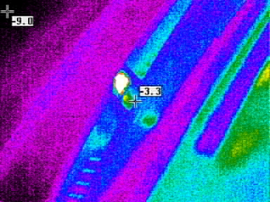

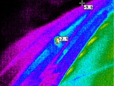

ich habe meine Düsen per Thermokamera geprüft.
Das Gerät gibt es für ca.5000€ im Handel zu kaufen und so hat man Gewissheit, dass die Heizung funktioniert.
nee nee Spaß beiseite, wir haben in der Firma so ein Teil, da hab ich mir die mal geliehen und unter anderem meinen Sharan untersucht.
