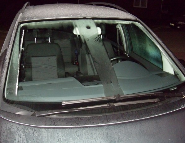

bei meinem Sharan BJ2005 ist offensichtlich die Heizung der Frontscheibe auf den linken 10-15 cm defekt. Ist die Heizung in Zonen aufgeteilt? Was kann hier die Ursache sein, wie sollte man bei der Fehlersuche vorgehen?

Scheibe defekt, Abhilfe Scheibe ersetzen
Wie Hatte schon schreibt, Reparatur sinnlos bzw. nicht möglich, Scheibe muss ersetzt werden.
Bei meinem Mondeo ist es ähnlich, aber gütigerweise hat es die letzten 5 cm auf der rechten Seite erwischt. Ist schon 2 Jahre her. Da es nicht im direkten Sichtfeld liegt, ist es mir egal.
Abhilfe würde nur ein Tausch schaffen.
Bei mir war es in der Mitte.
Die Scheibe hätte ich noch, die ist auf Garantie ausgetauscht worden. 8)
Ich hab sie mal aufgehoben, wer weiß wofür sie mal gut ist?! #-o
Hat die keinen Steinschlag?
Meine Originalscheibe hatte nur 1 cm in die Mitte. Meine neue Scheibe aber links einige Stellen, aber schon ab Einbau. Da weiter weg und erst nach ein Jahr bemerkt nicht reklamiert. Ohne Steinschlag, also einfach nur die Scheibe. Brauche wohl bald eine neue über die Teilkasko
Die Scheibe ist auf links und rechts verteilt. Tun es also an beide seite einige Drähte schon, liegt es wohl an die Scheibe selber…
Bei mir ist es wie bei Zecke, sowie noch ein paar Streifen 2-3cm schön verteilt in der Scheibe links und rechts.
Steinschlag habe ich auch (TÜV hat sie nicht muniert,soll ich deshalb wechseln. :-k

Das Problem kenne ich.
Aktuell ist die linke Seite unserer Frontscheibe fast komplett ohne Heizfunktion. Das ist bei dem Wetter leider eher suboptimal (genauer gesagt ScheiXX)
Das Problem scheint aber nur die Originalscheiben von VAG zu betreffen. Bei unserem Seat ist das nun die zweite Scheibe innerhalb von vier Jahren, die davon betroffen ist.
Die Scheibe des Drittherstellers, die wir im Sharan hatten, hielt sechs Jahre ohne Ausfall.
