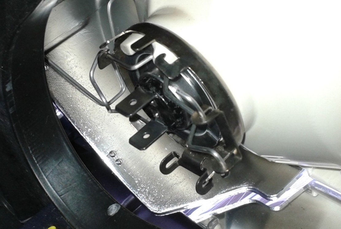

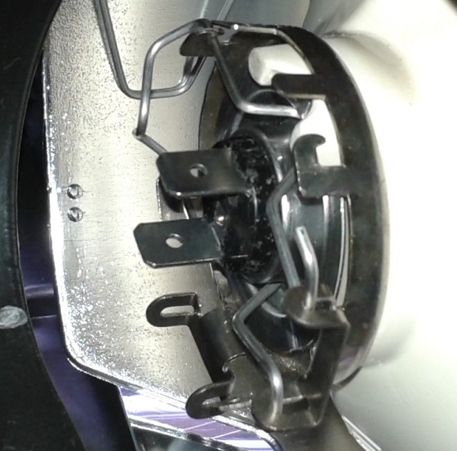

Vielleicht hilft das Bild … ist allerdings von der linken Seite.
Da sollte aber kein Unterschied sein.
Birne vieleicht um 180° verdreht?
Jo das ist der Ring . Leider nicht wirklich ersichtlich wie er befestigt ist .
Und nein um 180 Grad nicht verdreht . Die Lampen kommen beim einsetzten in diese kleine Kappe welche im Scheinwerfer verbleibt.
Die Lampe sitzt nun daneben nachdem der Ring wieder locker ist .

#7 Der Ring ist mit ein paar kleinen Punkten aufgepresst. Um das zu Reparieren wir der Scheinwerfer wohl raus müssen.
Ich habe in einer Ähnlichen Situation die Verpressung mit dem Seitenschneider erneuern können und das hat recht gut gehalten.
