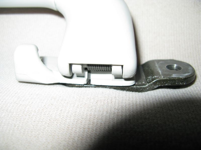

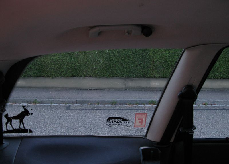

Ich hab’ dir hier was:
Unser Trenngitter hat oben Befestigungspunkte, welche die Verschraubung der Haltegriffe nutzen. Diese Schrauben sitzen ja im Dachholm; also sicherlich fest genug!
An den Haltegriffen selber würde ich natürlich nichts verzurren!!!
