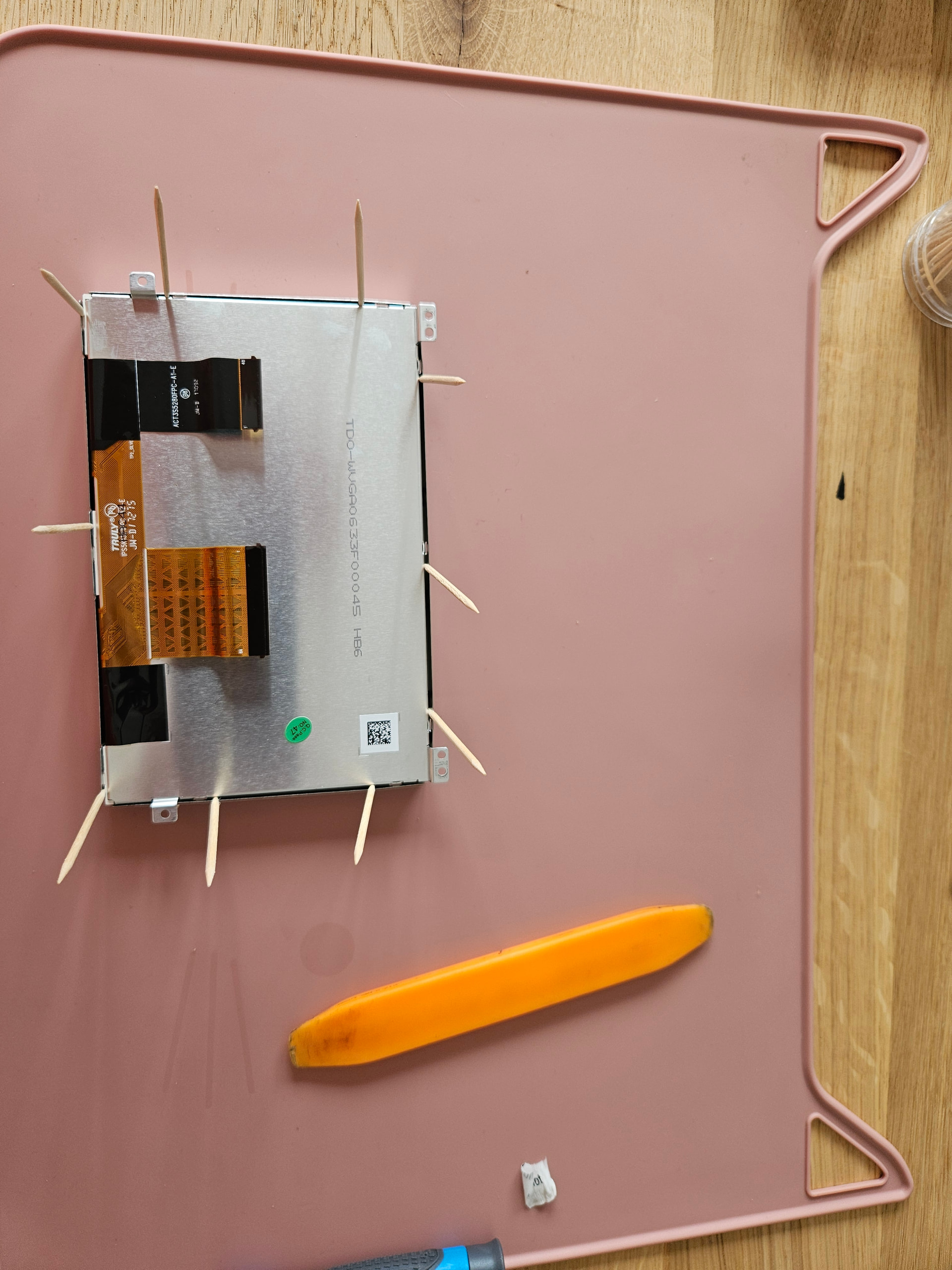

Achtet darauf, dass die SD-Slots richtig stecken und verrastet sind.
Ich hatte den Navi-Slot nicht tief genug geteckt. Als ich probieren wollte durch drücken die Karte zu entfernen, waren keine Navidaten mehr verfügbar und die Karte steckte auch sehr weit im Gehäuse. Also nochmal zerlegen und richtig verrasten.
Beim Deckel auch gucken, dass der richtig drauf liegt, wenn man ihn verschraubt. Bei mir stand er hinten links etwas hoch und beim Reinstecken in den Radioschacht wollte es einfach nicht bis hinten rein, bis mir der Fauxpas aufgefallen ist.
Edit: Unter dem Video ist noch der Tipp Zahnstocher zu nutzen, um den Blechrahmen aufzumachen. Das habe ich getan und das geht sehr gut. Hier noch ein Bild
