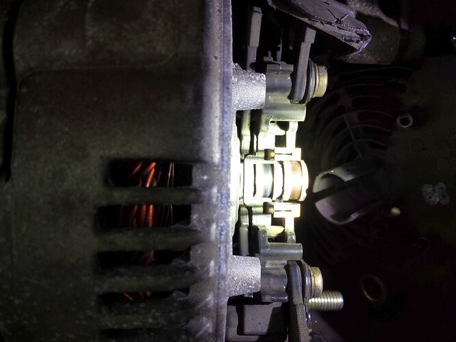

Die beiden Riefen auf der Welle sehen wie auf dem Bild aus.

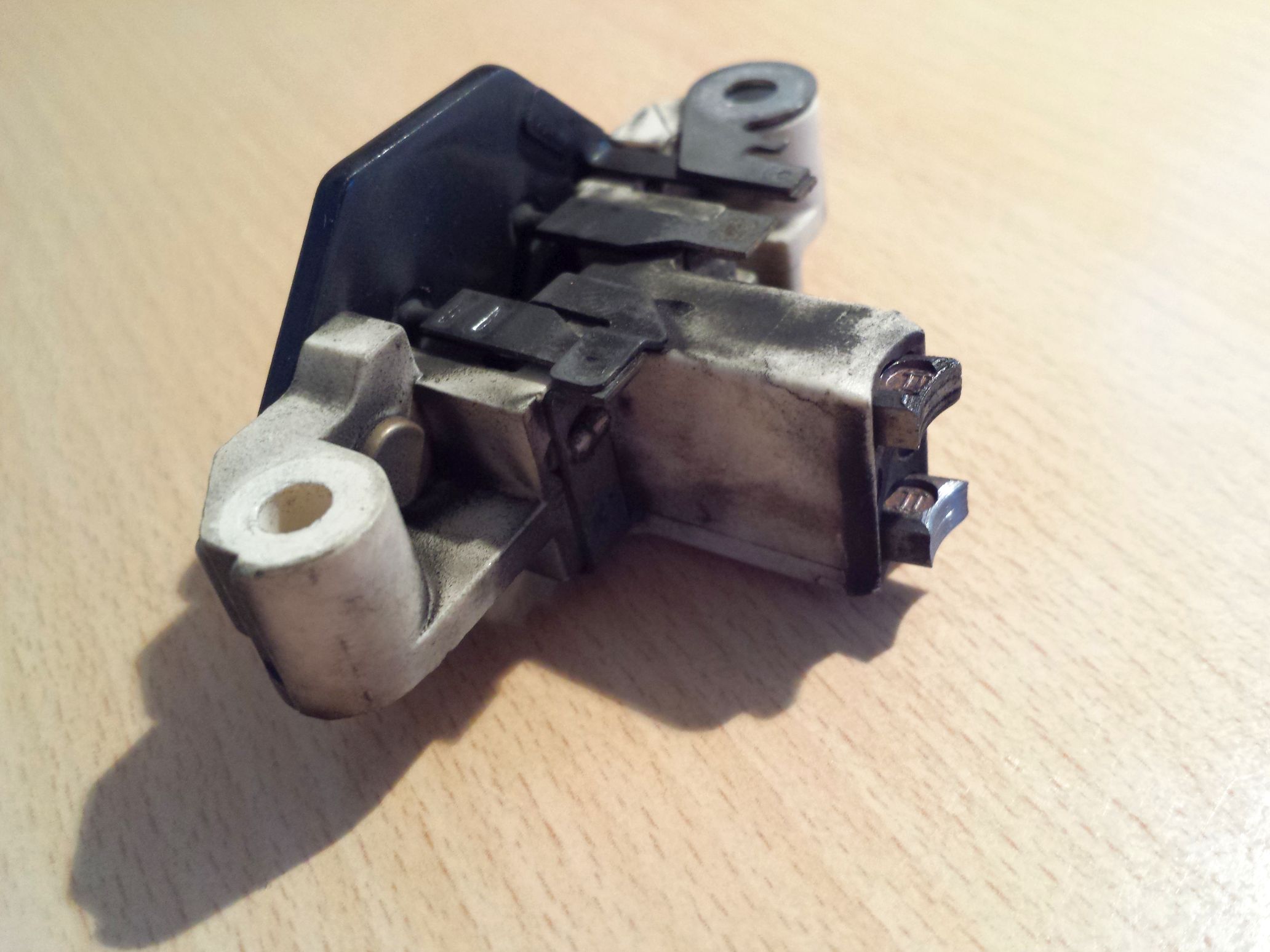

Die äußere schaut noch gut aus, die innere ist nicht mehr kupferfarben, sondern eher etwas schwarz und deutlich mehr verschlissen. Die Kohlebürsten sind auch schon ziemlich abgenutzt. Auch hier mal die Bilder.

Reicht es die, Kohlebürsten zu ersetzen?
Oder besser gleich ein neuer Regler, den man ja schon für um 20 EUR bekommt in der Bucht?
Oder wegen der Abnutung auf der Welle ggf. gleich ne neue Lichtmaschine?
Ich weiß nicht, wie weit nach innen bei der abgenutzten Welle das Material das leitfähig ist geht. Sind die nur mit einer Kupferschicht beschichtet, oder könnte man auch den schwarzen Belag abkratzen, indem man bei laufender Maschine vorsichtig mit einer kleinen Messingbürste drauf hält?

Da sollte ein neuer Regler rein. Die Kohlen alleine macht wenig Sinn wenn man die Zeit rechnet die der Einbau dauert.
Der Läufer sollte mit etwas Sprühöl und einer kleinen Bürste gereinigt werden.
