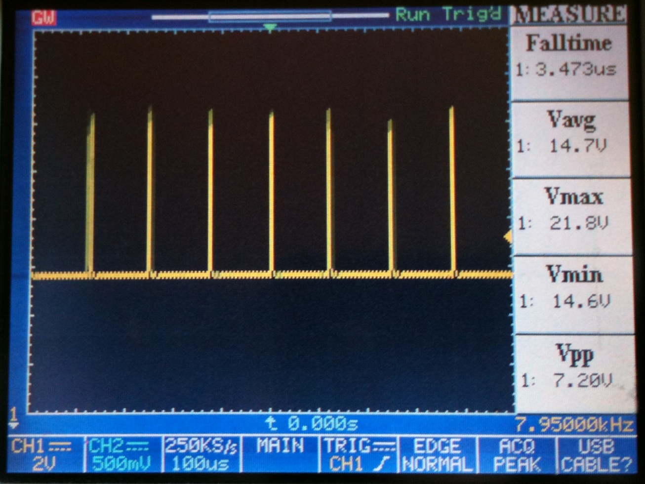

Wo sollen denn Spannung über 15 Volt herkommen?
Der Megapulse ist niederohmig mit der Batterie verbunden und generiert ultrakurze Stromimpulse mit vergleichsweise geringen 1,6 A.
Da heißt, egal welche Eingangsspannung vom Megapuls erzeugt wird, erfolgt sofort ein Spannungsabfall auf die aktuelle Bordspannung. Und diese liegt deutlich unter den genannten 15 Volt.

Ich habe gerade gesehen, das hoernchen entsprechende Messungen mit dem Oszi vorgenommen hat.
Frage: Warum fällt die Spannung nicht ab?
Hier der Megapulse bei der Arbeit
Er sendet sehr kurze Nadelimpulse. Die Frequenz ist für die Zerkleinerung der grossen Sulfat Kristalle abgestimmt.
Auf der rechten Seite sind die auftretenden Spannungen zu sehen. Der Impuls -Vpp- addiert sich zur Ladespannung -Vavg-.
Der Megapulse arbeitet solange die Batterie-Spannung über 12,8 Volt liegt. Nachdem der Motor abgestellt ist „massiert“ der Megapuls die Batterie noch weiter bis die Spannung unter die Ausschaltschwelle gesunken ist.
Andere Pulser wie z.b der Powerbrick arbeiten nach einem anderen Prinzip … sie ENTLADEN die Batterie mit sehr kurzen Stromimpulsen.

Da steht Vmax = 21,8 V
Ist das das Peakmaximum?
Das wäre aber ganz schön viel!
