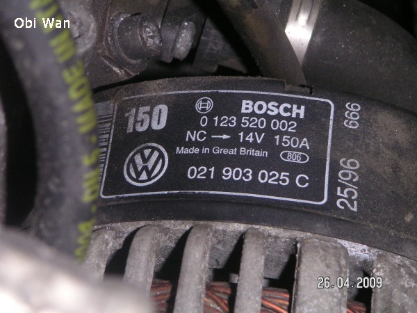

Hier meine Lima
Hi Kampfsau,
da meine Batterie ja auch fast am Ende ist (derzeit gehts aber wieder ohne Probleme), habe ich mich damit auch rumgequält. Habe dann Rat vom Fachmann eingeholt und mich darüber aufklären lassen, das die Leistung der Batterie und der Lima voneinander völlig unabhängig sind.
Die Lima liefert x-AH. Davon ab gehen die Verbraucher, was übrig bleibt, fliesst in die Batterie
Ladegeräte arbeiten ja bei weitem nicht mit den AH-Zahlen wie eine Lima, und trotzdem wird die Batterie vollgeladen. Es ist hauptsächlich die Ladezeit entscheidend, so das auch eine 90A-Lima eine 100A-Batterie aufladen wird.
So zumindest mir von einem Spezialist für Fahrzeugelektrik erklärt (kein Selbsternannter, der hat bei uns einen excellenten Ruf).
Greetz Sandman633
Genauso ist es, völlig falsch. Der Lima bringt für die Verbraucher und für die Batterie. Ein 100AH Batterie bekommt auch kaum 100AH ab bei ein 120AH-Lima.
Es ist für das voll werden der Batterie völlig egal welche Lima man hat. Nur wenn der Lima nicht/kaum genug für die Verbraucher bringt, dauert es natürlich länger bis eine große Batterie voll ist als bei ein kleine Batterie. Da der Stromabnahme bei zB ein Startvorgang aber bei große und kleine Batterie gleich ist, dauert es gleichlang bis die Batterie nach Start wieder voll ist. Eine große Batterie bringt also lediglich größere Reserven.
