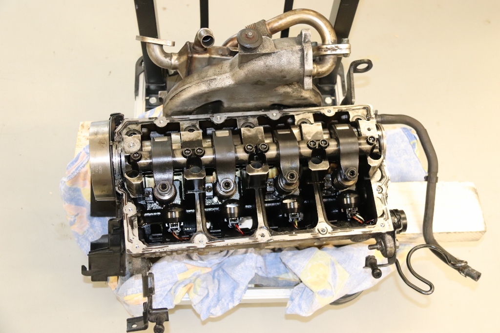

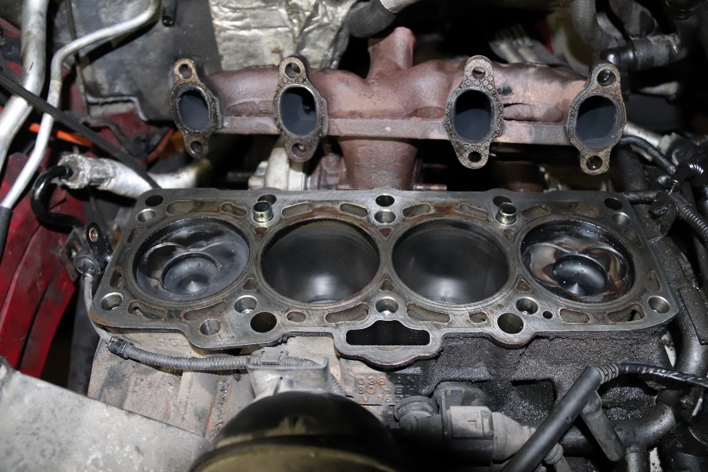

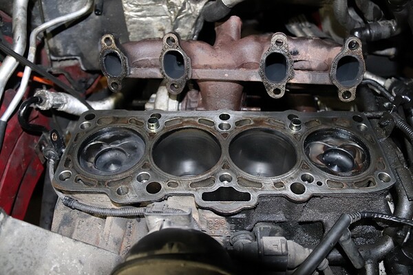

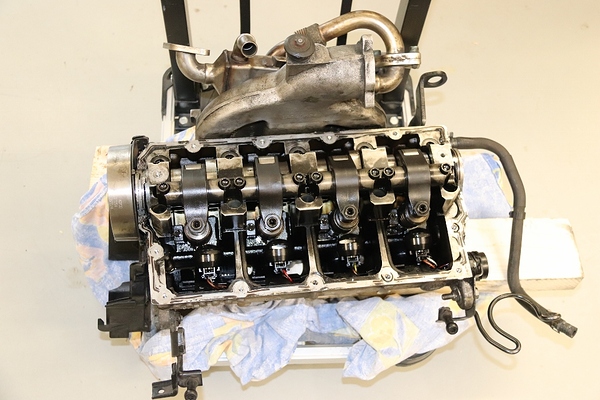

Das Wechseln der Zylinderkopfdichtung war eine längere Prozedur. Wenn man nicht weiß, was man wie abbauen muss, ist die Suche nach den zu öffnenden Schrauben nicht einfach, da diese zumeist nicht sichtbar sind. Dank des Forums, des Buches „So wird’s gemacht“ und nicht zuletzt dank Gottes Hilfe hat es geklappt. Hier ein paar Fotos von den ausgebauten Teilen, da jemand danach gefragt hat:

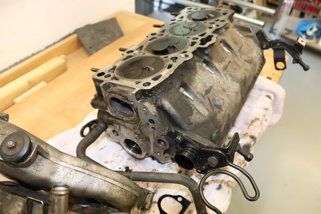

Habe den Auspuffkrümmer nicht mit dem Zylinderkopf ausgebaut, da ich die Ölleitung beim Turbolader übersehen habe, die abzuschrauben gewesen wäre. Habe den Krümmer dann später ausgebaut. Alternativ müsste man die Rohre beim Ansaugkrümmer abschrauben.

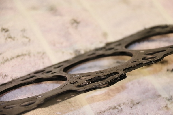

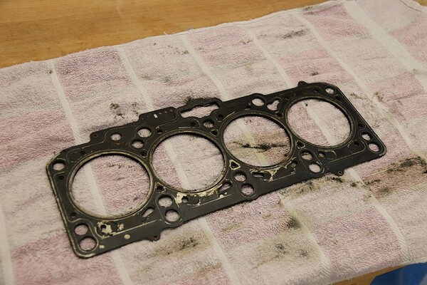

alte Dichtung sah nicht so schlecht aus für meine Begriffe

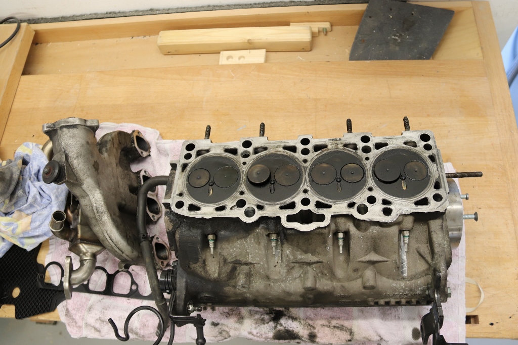

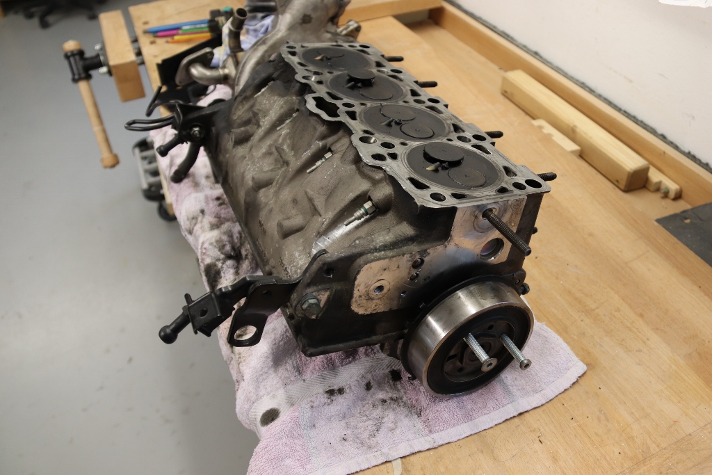

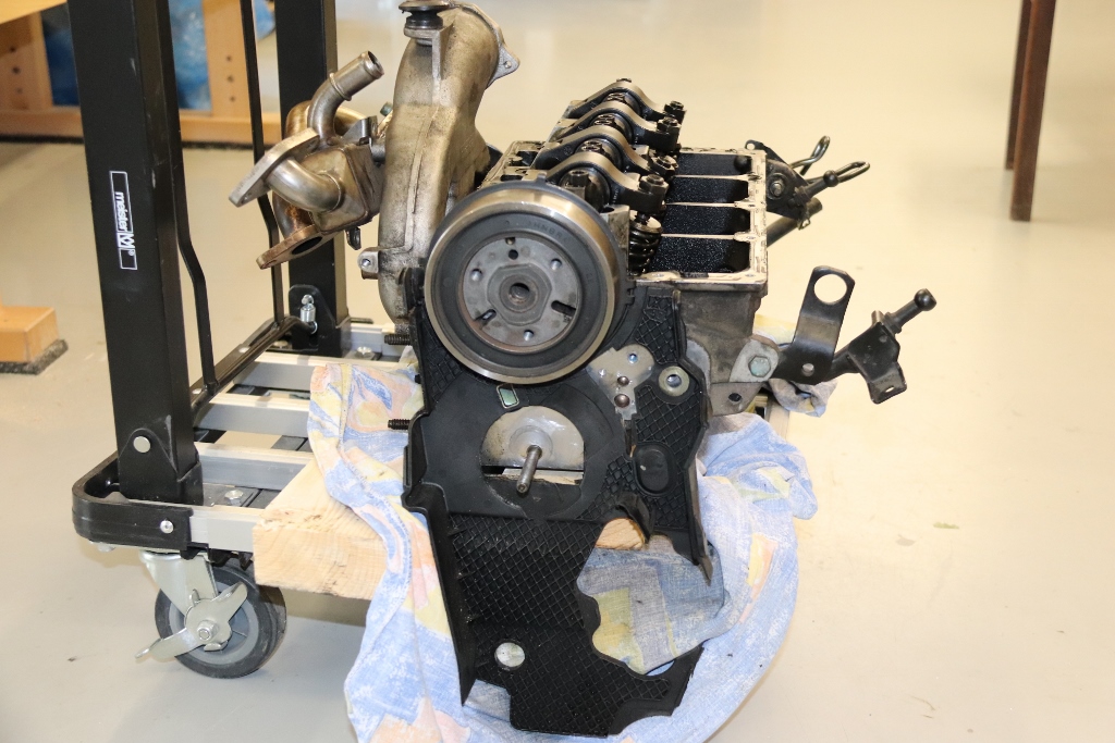

Habe das Nockenwellenrad auf der Nockenwelle gelassen. Dies ist möglich, habe aber das Kunststoffteil dabei beschädigt und bei VW neu gekauft (ca. EUR 25,–, verkraftbar). Beim Einbau muss die Kunststoffplatte jedoch genau eingefädelt werden. Diese Vorgangsweise ist daher nicht zu empfehlen.
Fazit: Zeitintensiver als erwartet, da die meisten Schrauben schlecht zugänglich sind und die Aus- und Einbaureihenfolge genau zu beachten ist. Arretierwerkzeuge zum Einstellen der Schaltzeiten sind unbedingt erforderlich.

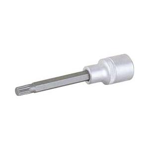

Noch einen Hinweis: Für die Zylinderkopfschrauben benötigt man einen Vielzahnschlüssel mit Schaftverlängerung:
