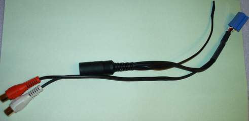

ich habe einen Adapter für Aux in fürs gamma mir besorgt, am Ende ist es einfach nur so ein original Stecker mit Chinch Steckern. Nun kommt aber sobald ich am Radio auf CD Taste die Meldung „no cd changer“ also denke ich es fehlt noch ein Rücksignal das ein CD Changer angeschlossen ist, nur welcher Pin muss da wie versorgt werden?

Wie sieht der Adapter denn aus ?
Bild oder vieleicht ein Link wo du den gekauft hast wäre hilfreich.

4.Der :stuck_out_tongue: hat nun nach langer Diskussion mit den Zuliefer des Adapters telefoniert und behauptet, das ein freies Kabel am Adapter an die DIN Buchse für „Wechslersteuerung“ angeschlossen werden soll… diese ist aber schon seitens des Adapters belegt :^o

Ich werde noch schnell einmal den Adapter freilegen und fotografieren.

Auf dem Aufkleber des Adapters stand folgender Wortlaut:
„AD 9061, R335-638, Adapter für Panasonic-Wechsler/VW für VW/Audi-Werksradio“
Z 051 326 (VW-Teilenummer des Adapters)
Wenn ich wenigstens wüßte wer der Zulieferer/Hersteller ist, dann könnte ich den nerven…

EDIT: hier das Bild des Adapters:
