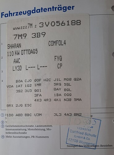

Hallo zusammen.
Wie üblich melde ich mich nur, wenn es Probleme gibt, schande über meine Haupt.
Hab in der Zwischenzeit einen Getriebe gefunden und einbauen lassen. Lief auch einigermaßen gut, hat zwischen durch mal geruckt aber war noch annehmbar.
Doch seit gestern von jetzt auf nun gibt es wieder mal Probleme damit.
Von 1 in 2 ein Ruck, von 2 in 3 geht nach ner Sekunde drehzahl kurz hoch, von 3 in 4 ein ganz starker Ruck und von 4 in 5 auxh ein kleiner Ruck.
Gestern hab ich in der Werkstatt noch bißchen öl nach gefüllt, Schaltung ging dann leichter, Problem blieb aber unverändert.
Wer hat mal nen Idea was man machen könnte?
Danke euch schon mal und bin gespannt die Antworten
