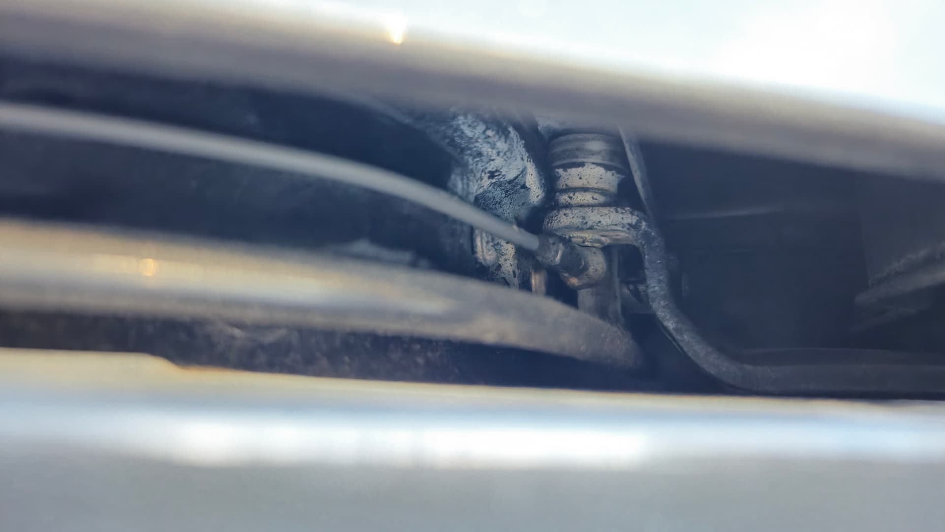

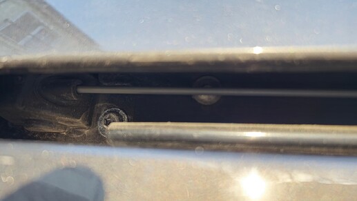

  • Das mit der Kraftbegrenzung wusste ich gar nicht! Danke für den Tipp, sollte das funktionieren, wäre ja evtl. die Ursache gefunden. Werde ich beim nächsten Mal definitiv ausprobieren. Saubermachen ist ohnehin dran. Wetter ist atm aber Mist :smiley: Den Seilzug muss ich allerdings erst noch finden, den kenne ich gar nicht :wink:

Das Seil siehst du wenn du bei der Hinteren Seitenwand bei der Schiene etwas von unten reinschaust.
Hier mal 2 Beispiel Bilder wo man das Seil sieht.
