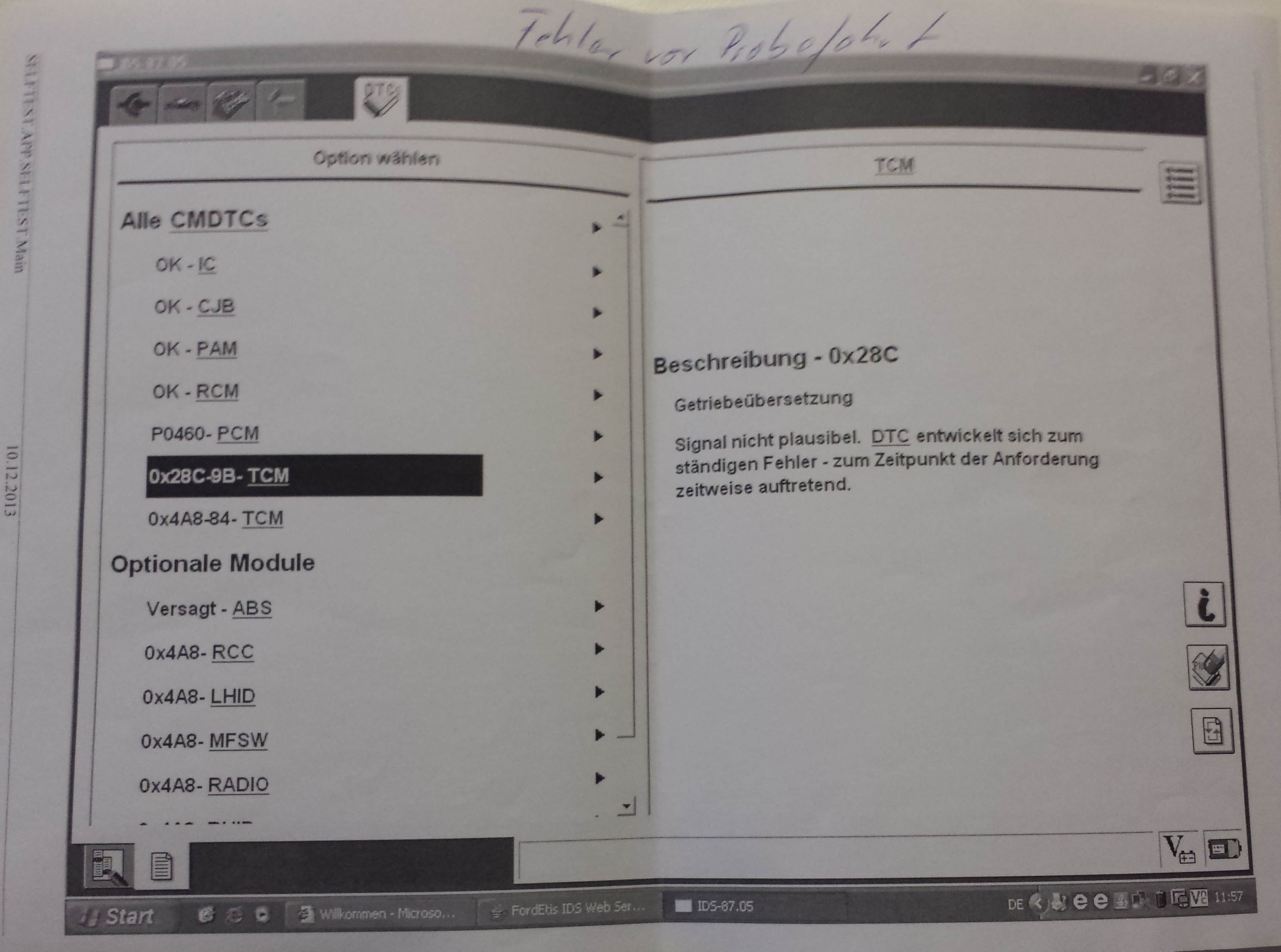

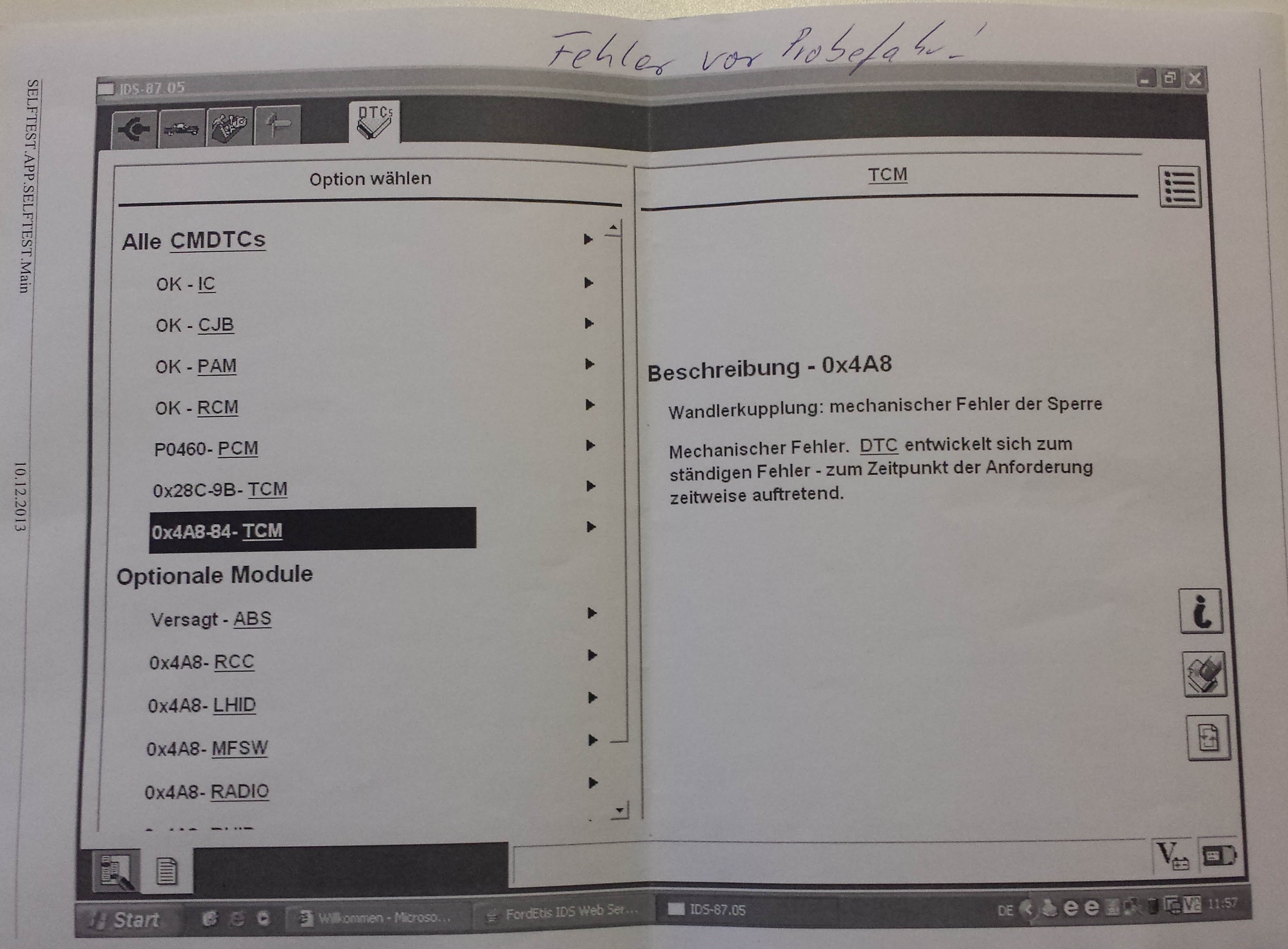

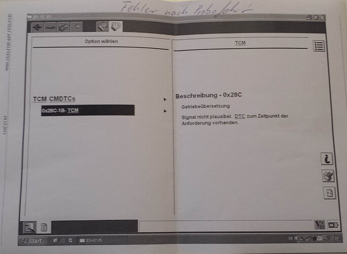

Kleines Update:
Ford hat den halber Liter Öl zu viel abgelassen.
Der Fehlerspeicher wurde vor und nach ausgiebiger Probefahrt ausgelesen.
Bilder sind im Anhang.
Hat jemand von euch einen Tipp.
MfG Heiko
