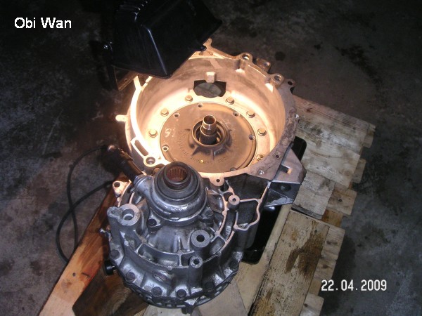

Und so sieht das Getriebe ohne diesen Schaltkasten aus.
Ein Irrgarten :-k
Links kann man dann auch die Bremslamellen für den Rückwärtsgang sehen und
gleichzeitig das Spiel mit einer Fühlerlehre zwischen den Lamellen ermitteln und einstellen.
Wenn es nicht stimmt, dann muss alles wieder raus.

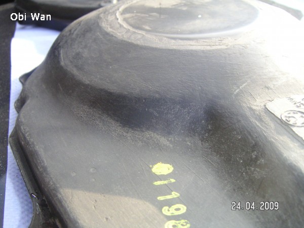

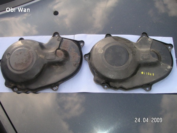

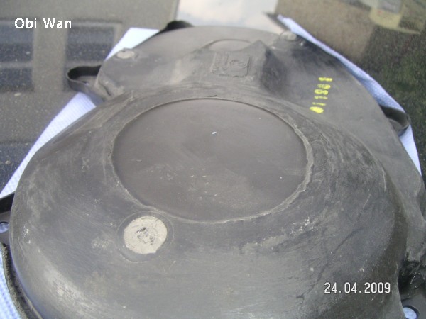

Jetzt habe ich alle Dichtungen und Gummiringe die ich bestellt habe und dann geht mit der Deckel kaputt.
Kaputt??
Nee eigendlich nicht.
Er löst sich auf.
Dieser Feigling.

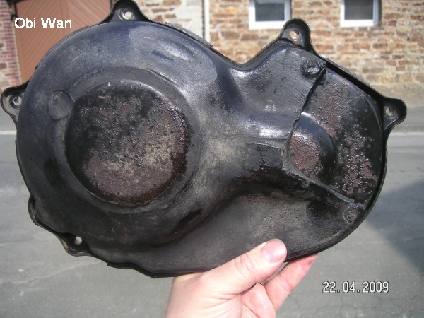

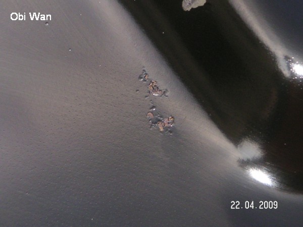

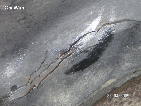

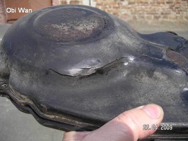

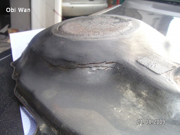

Diese Risse in der Dämmung (?) sind aber schon länger vorhanden.
Tja, und mit den Jahren hat es darunter schön fleißig gefault.
Beim Sauberwaschen und Ausblasen sah ich, das ich durch den Deckel durch blasen konnte.
Das Teil ist Schrott.
Da wäre nämlich als nächstes das Öl abgehauen.

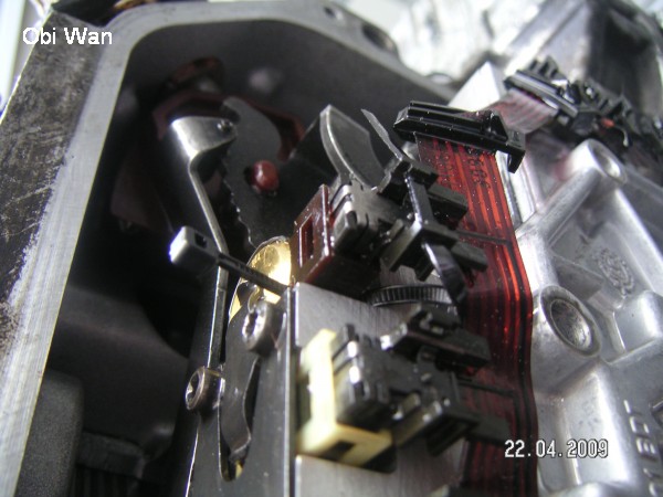

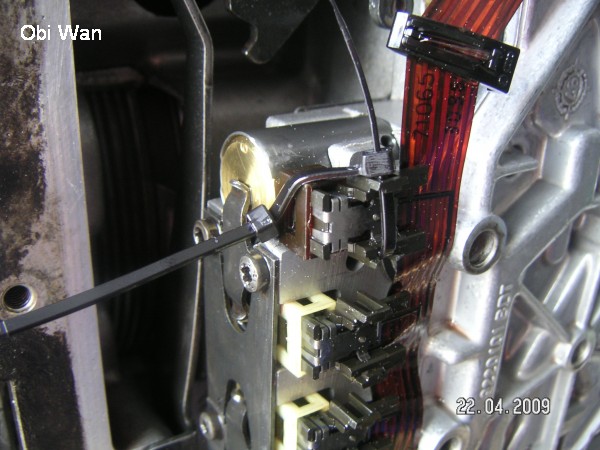

Beim Einbau vom Schaltkasten ist mir dieser lose Stecker aufgefallen.
Ob er vorher schon kaputt war oder nicht.
Das Kunststoff ist aber extrem Bruch empfindlich.
Ich denke das liegt an der ständigen Temperaturschwankung.
Und das Alter.
Da muß ich bald mal nach Ersatz ausschau halten.
Aber bis dahin habe ich den Stecker mit einem Kabelbinder fixiert.
Ich hoffe daß das Kunststoff vom Kabelbinder wenigstens eine Zeit lang hält.

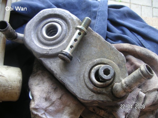

Diese Dichtungsringe vom Ölkühler hatte ich zwar schonmal ausgetauscht aber egal.
Die kosten fast nix und und können einen riesen Schaden anrichten.
Ich mach die jetzt nochmal neu. Basta.

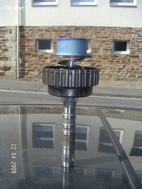

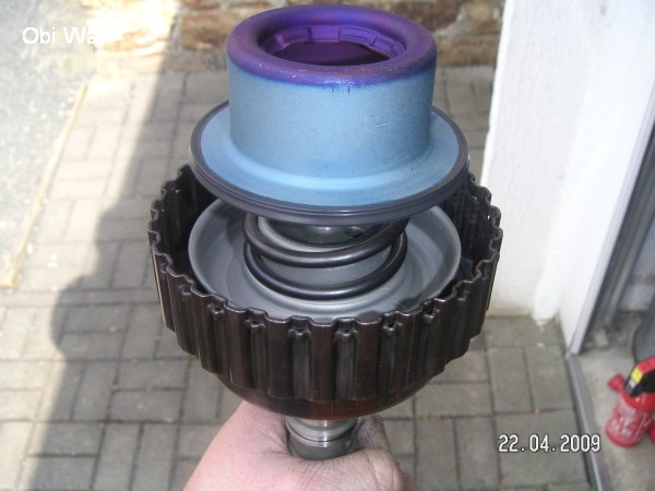

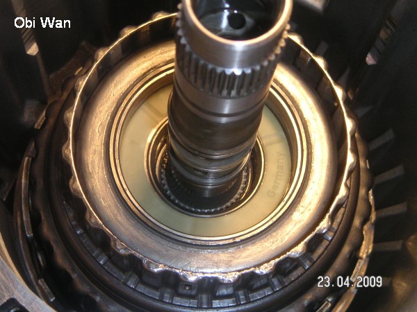

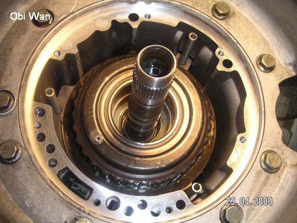

Hier die Kupplung 3/4 Gang mit Turbinenwelle.
Die Innereien, also die Kupplungskolben werden alle gegen neue ausgetauscht.
Um die Kolben besser und leichter in ihre Position zu bringen, werden die Gummilippen
mit Vaseline eingeschmiert.
Dann Flutscht es besser.

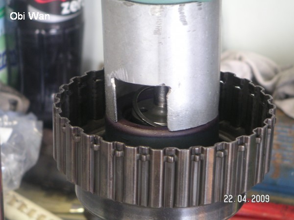

Da ich beide Hände brauche um den Sicherungsring einzubringen, habe ich mir ein paar
Keile in den Bohrständer geklemmt.
So bleibt der Druck auf dem Werkstück.

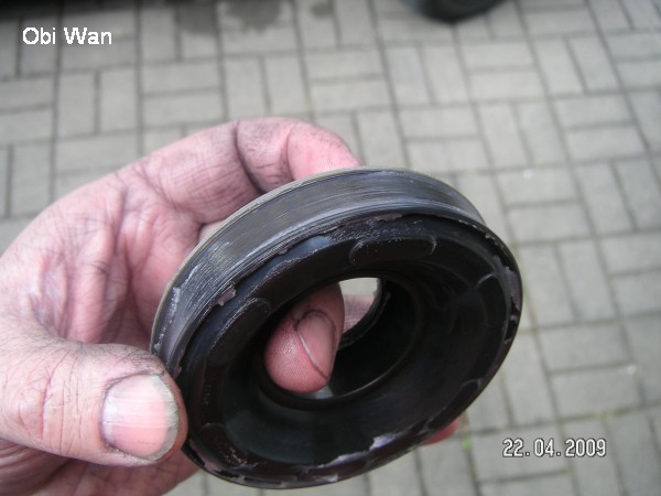

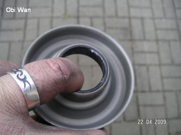

Diesen Gummidichtring wollte ich austauschen.
Hierbei zerbrach er.
Das wurde allerhöchste Zeit.

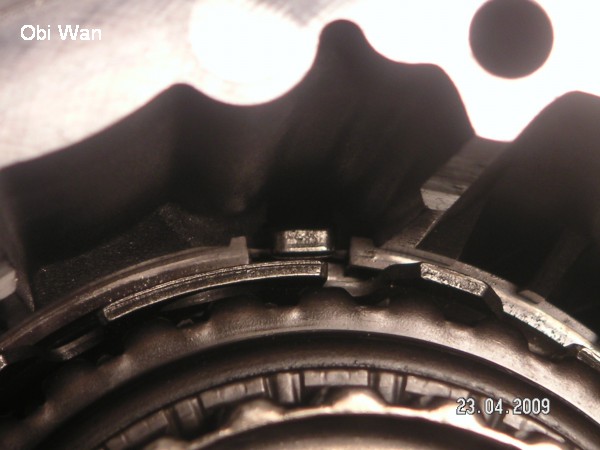

So…
Dann noch die Kupplungen in der richtigen Reihenfolge auf die Turbinenwelle gesteckt
und die Bremslamellen 2/4 Gang rein.
Ölpumpe rein und Deckel drauf.

Aber vergiss nicht den O-Ring und die Kappe am Öleinfüllstutzen zu erneuern.Dieser O-Ring war bei mir durchgehärtet und ich hatte dadurch Ölverlust mit Werkstatt -Folgeschäden.
Den kaputten Deckel kannst Du mit Weichlot reparieren wenn es keine neuen gibt. Als E-Teil konnte ich diesen bis jetzt noch nicht finden…

Naja, ich denke das ich erstmal versuche die Bitumenschicht abzubekommen.
Dann schaun wir mal ob ich einfach ein Blech drüber schweiße.
Anschießend wieder Bitumen drauf und fertig.
Der Deckel hat die Teile-Nr. 01P 321 490 und kostet 45,34 Euro.
Viva la Mexico
Aus die Maus
Der Deckel kann mich mal.
Ich habe ihm gekündigt und einen neuen bestellt.
Unter der Dichtung waren noch mehr Rostansätze.
Ich habe mir erst garnicht die Arbeit gemacht den Bitumen abzumachen.
Und beim Schweißen oder Löten wäre der Deckel verdammt Heiß geworden.
Dann hätte sich bestimmt die Innenbeschichtung gelöst.
Das wäre wohl das nächste Problem geworden.
Also…weg mit dem Teil

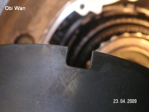

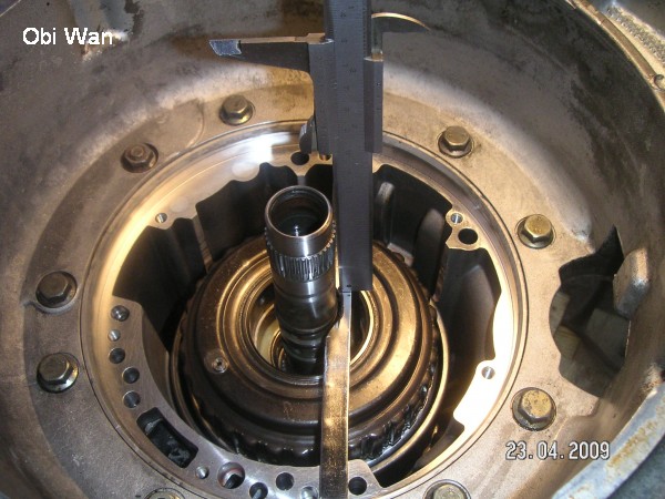

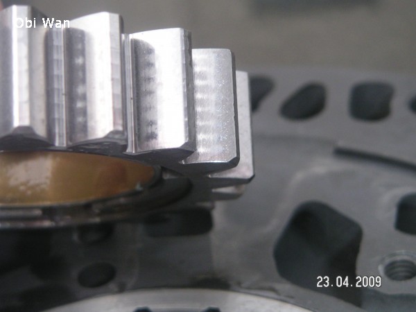

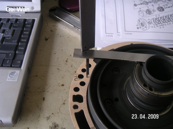

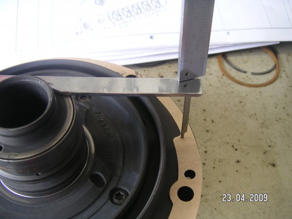

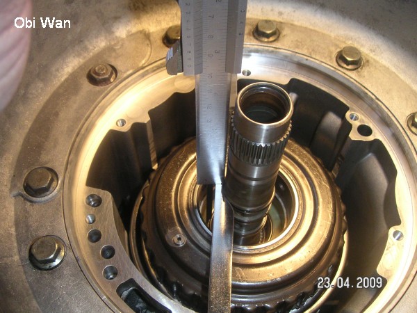

Heute war dann das Thema Spiel ermitteln und einstellen dran.
Mit der Schieblehre (hier das Modell Steinzeit
), und etwas das Gerade und stabil ist
und vom Maß her auf den Ölpumpenflansch passt (mit der Flex angepasst 8) ), das Maß ermitteln.
Es müssen beide gegenüber liegende Maße ermittelt und der Mittelwert errechnet werden.
Maß a
Das selbe auch bei der Ölpumpe.
Maß b
Beim Abmessen muß das Maß von der Auflage abgezogen werden. Gaaaaaaaanz wichtig!!!
Maß a - Maß b = Spiel x
Das Errechnete Spiel dann in einer Liste nachschauen und die darin angegebene
Ausgleichsscheibe einsetzen.
Vorher hatte ich zwei 1,2mm = 2,4mm Scheiben drin.
Jetzt habe ich nur eine 1,4mm Ausgleichsscheibe.

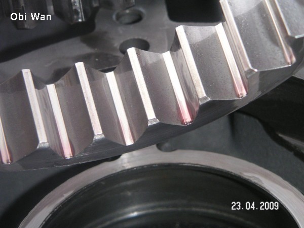

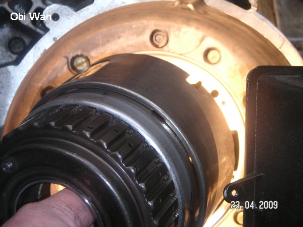

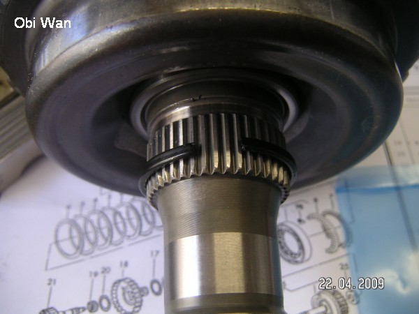

Dann die Rückwärtsgang-Kupplung mit dem Stützrohr einsetzen.
Hierbei sollte darauf geachtet werden, das diese Aussparung vom Stützrohr in den
Zapfen am Freilauf greift.

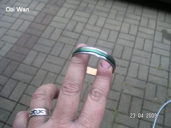

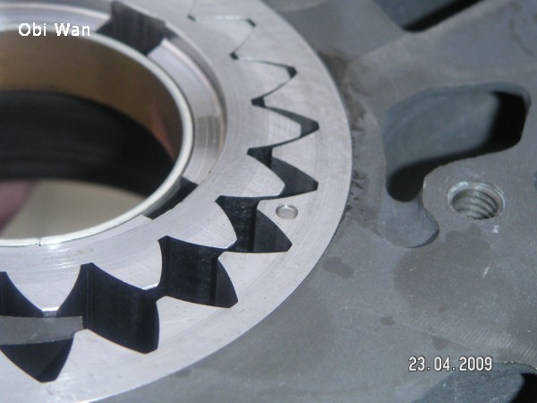

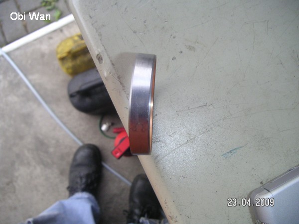

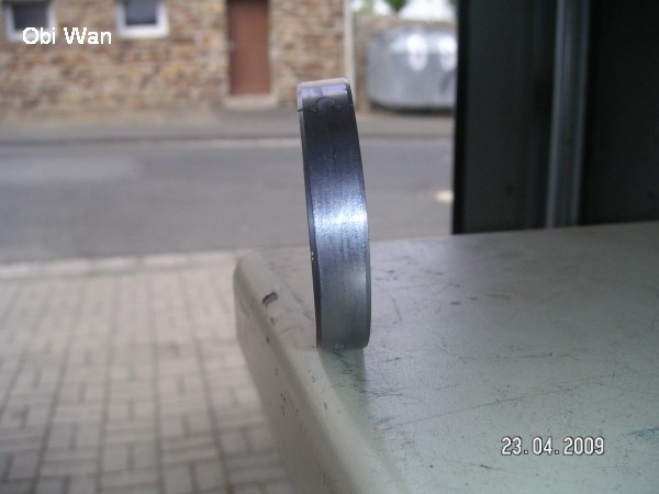

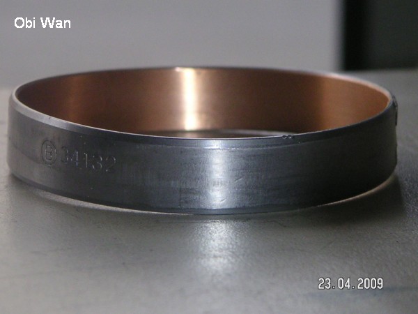

Der Ring muß noch in die Ölpumpe gepresst werden.
Da der alte nicht richtig fest war, wir der neue mit grünem Kleber eingeschmiert und
dann innerhalb von 2 Min muß er eingepresst werden.
Tja #-o #-o #-o #-o #-o #-o #-o
Auch bei mir läuft es nicht immer wie es soll.
Leider ist mir beim pressen der Ring verrutscht.
Jetzt ist er ein Fall für den Schrott.
Jetzt muss ich mir etwas ausdenken wie ich den Ring reinbekomme ohne das er die Chance hat nochmal zu verrutschen.

Hier noch ein paar Bilder von der Ölpumpe
Der Deckel ist da und wurde dann auch gleich montiert.
Nachfolgend ein vorher nachher vergleich.

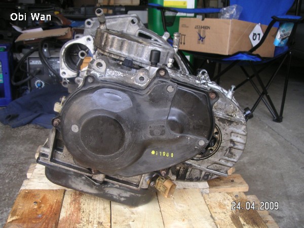

Und dran das Ding

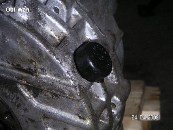

Während das Getriebe mal so und mal so gelegen und gestanden hat,
ist mir aus dieser Entlüftungsöffnung etwas Achsöl raus getröpfelt.
Wieviel das nun war läßt sich nachher nicht mehr genau feststellen.
Also kommt neues rein.
